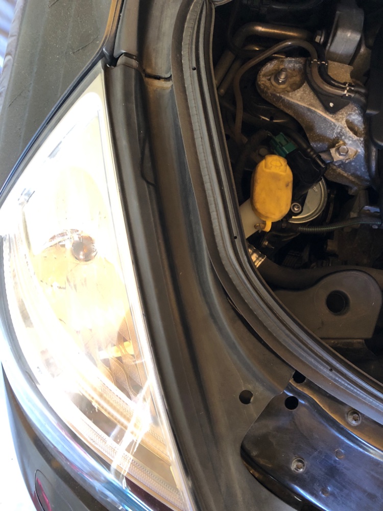

Bonjour.
Comme je voudrais installer un kit ampoule LED H7 sur mon Espace de 2013 donc phase 4,
J’ai commencé à démonter les agrafes et enlever les espèces de montants droit et gauche qui recouvre une partie des blocs optiques.
Ensuite je pensais que la calandre viendrait en tirant dessus ou en trouvant des ergots ou clips …comme sur les phases 1,2 ou 3 pour pouvoir démonter les blocs optiques et faire sa tranquillement au propre sans jouer du bout des ongles pour installer les H7 LED.
Finalité impossible de sortir la calandre,j’ai l’impression qu elle est maintenu tout le long sur le bas de la calandre.
Si quelqu’un a déjà réussi à la sortir ou à une vue éclatée de la face avant sa me serait bien utile.

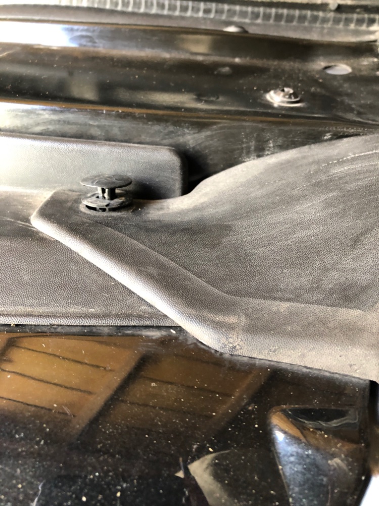

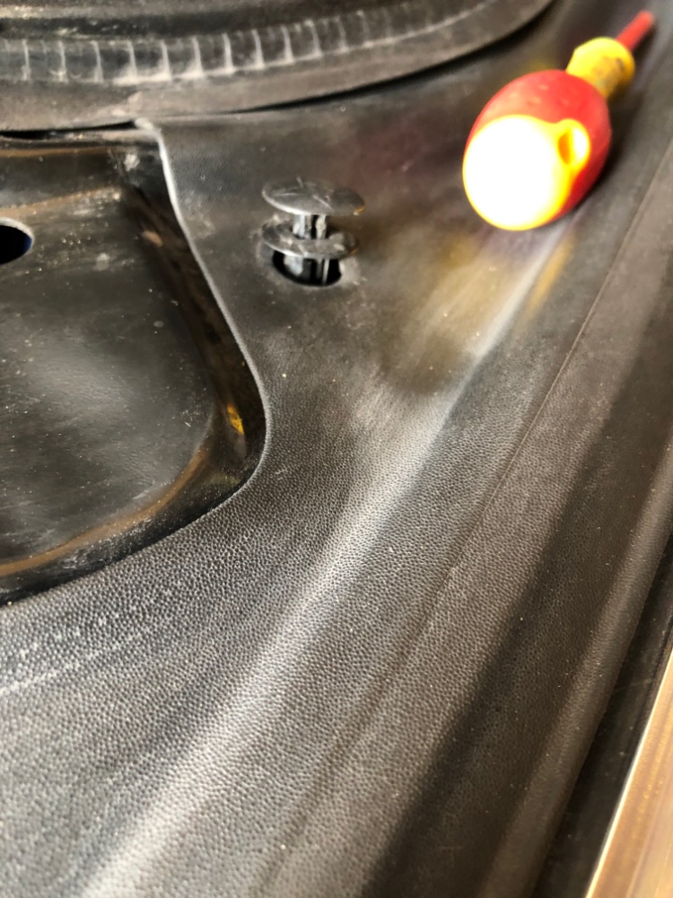

Donc j’ai réussi c’est à peu près la même manière sur les phases 1/2/3 sauf que la calandre est indissociable du par choc.
Déjà démontré les montants avec les tétons en deux parties qui s’en boîte.
Soulever le joint étanchéité du capot
Démonter le boulon côté supérieur de l’optique.
Prendre une rallonge et enlever le boulon derrière la calandre en faisant attention de ne pas le faire tomber !
Moi une fois senti qu’il tournait dans le vide,j’ai pris une tige télescopique aimantée et j’ai chopé le boulon très délicatement.
Plus qu’à déboîter l’optique en le tirant doucement vers l’extérieur.
Vous aurez accès aux ampoules.

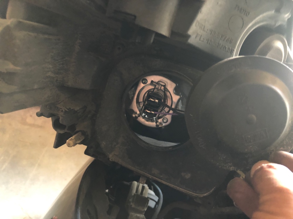

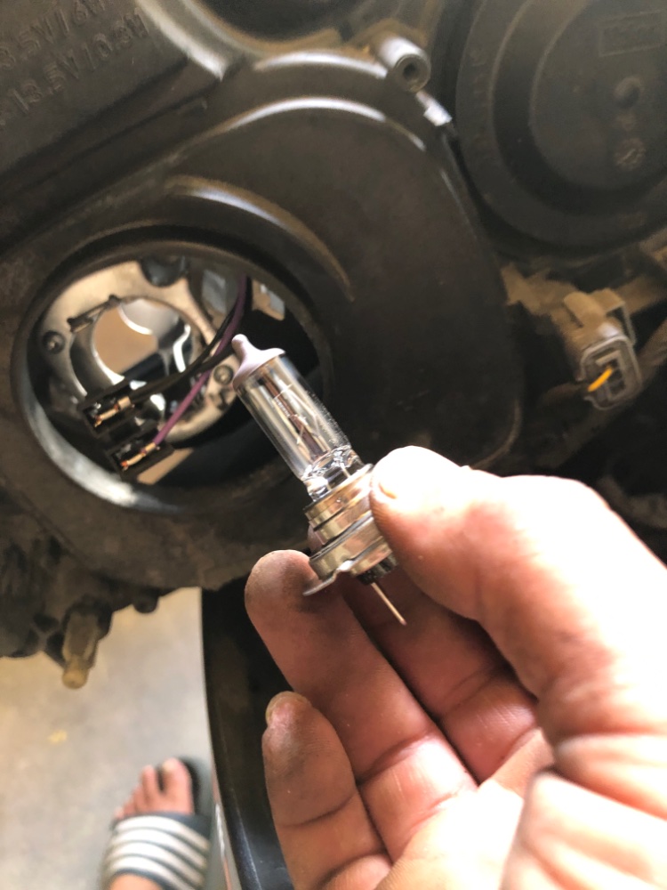

Voici quelques photos supplémentaires,j’ai posé des h7 led ventilé,
Pas d erreur au tdb.
Suffit de supprimer les ampoules,mettre le bague fourni avec le kit et remettre les clips maintien des ampoules d origine.
Emboîter les ampoules led et rentrer le transfo et la petite fiche a l’intérieur de l’optique et remettre le capot.
Attention il y a un sens de montage pour les fiches des led.
Si mauvais sens sa ne s allume pas .
