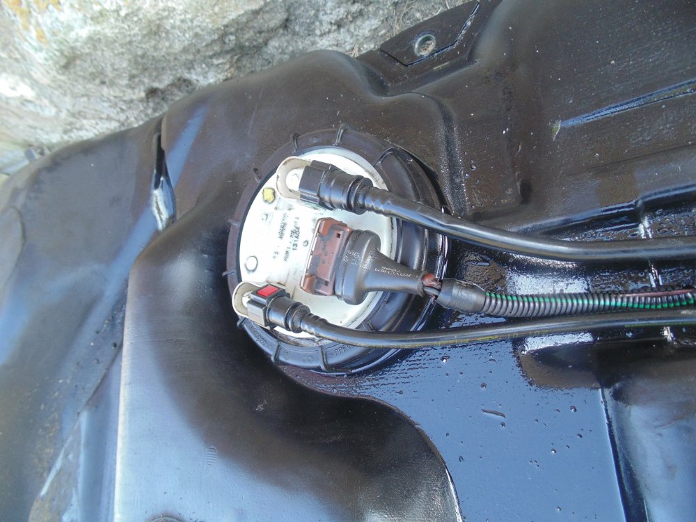

Retour de sortie dans Yonne je fait le plein de gasoil a Troyes retour 100 bornes et le lendemain je sort l'espace est la pompe aspire de l'air(gazouillis) on dirais je regarde dessous et tout le réservoir et sur le sol du gasoil.
Après avoir regarder les raccords, non rien par contre le dessus du réservoir un bon cm facile,bon la corvée de dépose je vous dit pas la galère avec 70 litres réussi a vider 10 l par le remplissage en prenant la douche et donc quelques litres en +.
J'ai aperçu que le gros "écrou cercle bouchon" de la jauge et des tuyaux légèrement de travers=est-ce le gasoil froid avec la chaleur a augmenté de volume et m'a déboiter ce raccord / couronne?
J'ai eu un mal fou a revisser "correctement "alors que le filet est pas abimé mais difficile a visser le joint torique est un peu trop petit en Ø je trouve car aujourd'hui ma pompe aspire toujours de l'air difficulté de le visser serais-ce qu'il est pas assez visser donc pas étanche?

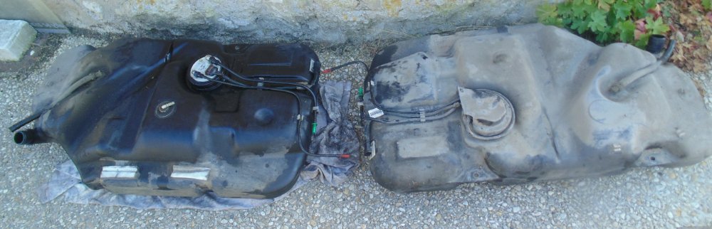

Un petit plus que je viens de penser car j'ai ressayer bien sur ;j'ai acheter il y a environ 3 ans une camera endoscopique "parsin. Lid" bin chaque fois qu'un boulon ou une verfi c'est absolument trop/pas assez bref! ne sert a rien mon copain a essayer : pareil,voila!
Hier matin pas bien l'espace pompant de l'air a chaque démarrage.
Bien trempé en dessus/dessous du réservoir.
Donc vidage réservoir avec la pompe d'un espace et une batterie bien sur avec de l'air (glou glou) cela a mis des heures pour les 70 litres.
Pendant ce temps j'ai démonter le réservoir du donneur avec bien sur les vis rouillées et une perceuse a couple pour dévisser./revisser pour pas cassé les écrous prisonnier, m'a pris une plombe.
J'ai rien vu de casse ou quoique ce soit de cette fuite au branchements ,a moins que ce soit interne :j'ai aussi regarder (ya pas de pompe a l’intérieur du réservoir) j'ai pas approfondis l'interne car on voit pas grand chose et c'est difficile ce flotteur avec la jauge.
J'ai remonter le réservoir elle démarre bien trop tard pour essai a voir la suite ces jours ci

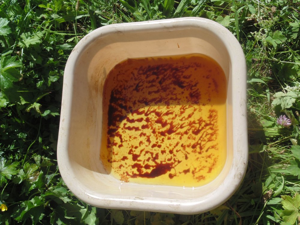

Détails des réservoirs: Voila le fond du réservoir du donneur 5 ans environ de stockage gasoil assez orange .

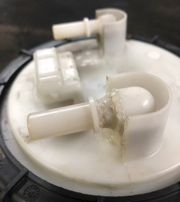

Bonsoir Ancien,
J'ai exactement la même problématique que toi depuis deux, trois semaines.
Dans mon cas il s'agit du connecteur de sortie sur la jauge qui s'est cassé :
J'ai fait une réparation de fortune mais qui n'as pas tenu longtemps…
http://megasimple.free.fr/spip.php?article236
As-tu réussi à solutionner ton problème de fuite ?

Salut EAime !
Pour la fêlure, c'est tout pareil sur la mienne. J'ai rajouté de la colle bi-composant après avoir fusionné le PVC mais au remontage ça a recassé car je n'ai pas meulé l'intérieur de ce foutu capot !
Bon, de toute façon, cela fait quelques années que le niveau de cartburant indiqué au tableau de bord déconne un peu.
Je viens justement de recevoir une jauge neuve ; le problème sera donc normalement réglé samedi matin.

J'ai eu le même problème avec la sortie de la jauge il y a 12 ans.
J'ai expliqué plusieurs fois auparavant sur ce forum que j'avais réparé la casse en insérant un petit bout de tube en laiton trempé. Le tube avait un diamètre de 6,35 mm et une épaisseur de 0,35 mm. L'effet sur le débit de carburant est donc minime.
Ce tube est facilement disponible au Royaume-Uni, mais pas si facile à obtenir en France. Il est fabriqué par la firme américaine K&S et est fourni aux magasins de modélisme.
Une résine époxy est également nécessaire.

Super yves78 ces petit embouts juste Ø 10 au pas de100 serais un plus.
- Messages : 3860
Re: dèbordement reservoir prise d'air
J'ai vu vite fait ce type d'embout chez les chinois, je ne sais pas si certains sont au pas de 100, possible qu'il soit ajustable au puit de jauge. Je n'ai pas été plus loin, de mémoire, il fut un temps où les embouts de tuyaux carburant chez Renault ont évolué, je n'ai plus la date exacte (une parmi des milliers dans ma carrière pardon pour le peu de précision). Ils sont passés à des embouts "type 9", je pense que c'est standardisé du fait, nous prenions des raccords sur étagères de différentes marques mais avec la même empreinte (Legris, Rapid ...).Ancien a écrit : 23 août 2024, 07:01 Super yves78 ces petit embouts juste Ø 10 au pas de100 serais un plus.
5bar21
- Messages : 729
Le point important à noter à propos de ma solution d'utilisation du tube en laiton dur à section mince est qu'il permet de conserver la connexion et le tube à emboîtement d'origine. Cela élimine la possibilité de toute autre difficulté liée à la conception d'un nouveau type de connexion.
Le tube en laiton K & S de 6,35 mm est disponible auprès de fournisseurs britanniques si vous consultez un certain site Internet.

Quand tu dis 6,35 mm, c'est extérieur.

Type 9 c'est le diamètre?
-Eh oui c'est normalement en pouce chez les anglosaxon donc en mm : 6,35 mm
mais moi je disai le filetage de Ø 10mm avec un petit pas pour bien tenir dans le plastique par contre le tube de connexion si seulement c'est bien le bon Ø pour l'embout femelle ce serais top
Autrement la solution d'insert d'un tube c'est ps mal du tout, pas de modif .
Des que j'ai un moment j'essaie de voir ou cela fuit et comme la pompe prend de l'air je me doute que c'est le raccord de l 'aspiration je ne voit pas dans le raccord femelle quelque chose qui cloche
Ou plusieurs problèmes ailleurs car bien trempé mon réservoir (gros écrou ,retour,cassure)
Plu qu'a brancher une pompe et une batterie et 5 l de gasoil j'ai pas trop de temps libre ces jours ci (curieux pour un "ancien"!le temps libre)

Il est vrai que l'insertion d'un petit tube est une solution simple et fiable (si emmanché en force et collé pour l'étanchéité). Alors reste à savoir si le tube précité est encore approsionnable ?Ancien a écrit : 25 août 2024, 11:23 Type 9 c'est le diamètre?
