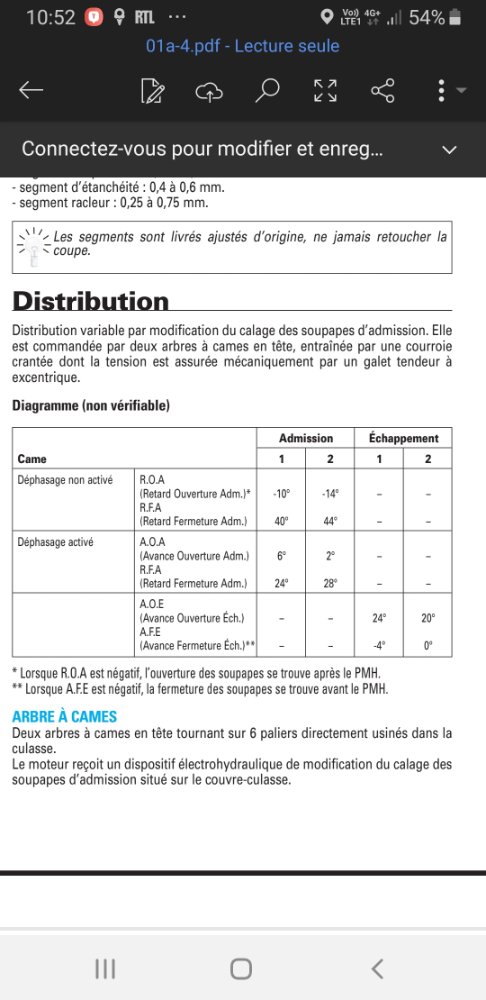

Bjr a tous, j ai trouver un diagramme de distribution du F4R mais je me pose des questions. Il est marqué pour les cames les chiffres 1 et 2 et ils n ont pas le meme degré comment vous comprenez ca ?
Voir pièces jointe.

Deux soupapes admission par cylindre 1 et 2. Les lois d'arbre sont differentes pour chacune, donc 1 et 2 ne s'ouvrent pas exactement en même temps. Pour avoir un flux de mélange plus homogène sûrement ou profiter de l'inertie de la première pour un meilleur remplissage par la deuxième.
