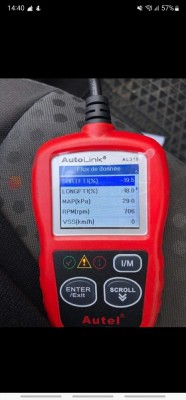

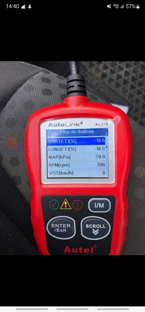

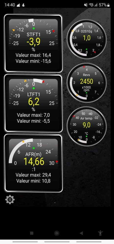

Le top est de se munir d'être interface ODB à 15€ qui communique les informations en temps réel sur ton smart Phone , la tu peux suivre les valeurs LTFT / STFT
Photos exemple :

- Messages : 8867
Re: Pour les utilisateurs d'Ethanol...
c'est une appli sur le smartphone, avec un dongle bluetooth.
