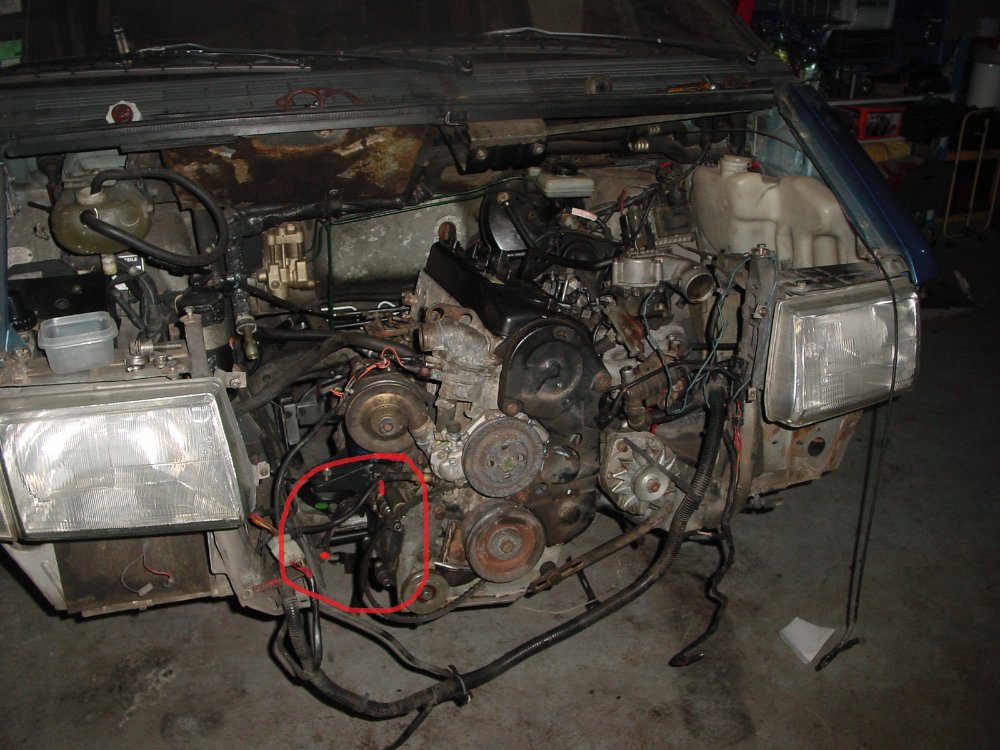

en principe ce genre de tresse est sous le moteur, ça peut se prendre sur la cloche de boite et être reliée à la traverse sous moteur.
Sur les 2 c'est comme ça...

Du support mot AVD à une vis sur longeron . La tresse fait environ 25 cm de long .
Photo origine Troublouse
Modifié en dernier par marcus67 le 05 nov. 2024, 00:24, modifié 1 fois.

marcus67 a écrit : 04 nov. 2024, 20:33 Salut

Super! Merci pour ces images. Je regarde la dessous dès que possible.

La tresse est du côté droit du moteur, entre une fixation du silentbloc moteur sur le longeron et le bloc moteur.
D'ailleurs, j'en profite pour demander où exactement sur le bloc moteur? Je l'ai mise sur une vis du support de la pompe de DA au pifomètre, mais j'ai un doute.Si quelqu'un a une photo?
