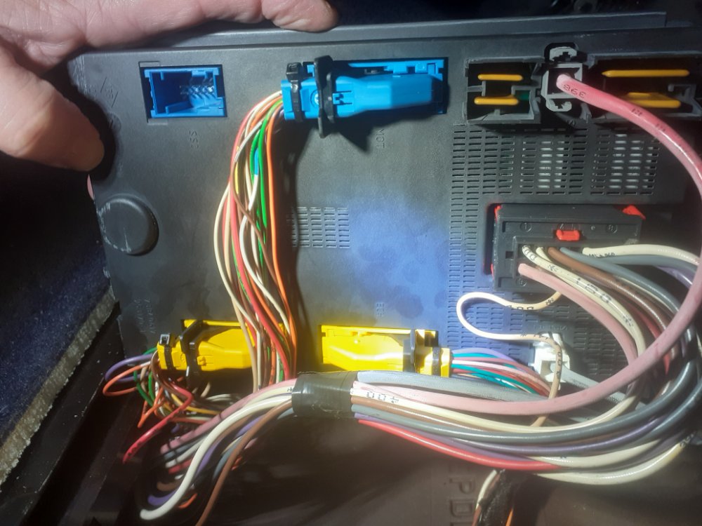

Je reste sur le même sujet: j'ai presque tout enlever pour défaire le B2I, mais il reste un connecteur, avec des languettes rouges... et pas moyen de l'enlever sans risque de le casser. Savez-vous comment on s'y prend? C'est le connecteur en noir à droite sur la photo.
MERCI !!!!

Salut ,le_gARage a écrit : 19 nov. 2025, 13:18 connectique B2I espace 3.jpgBonjour.
MERCI !!!!
[img]C:\Users\Jacques Morin\Documents\ESPACE\ESPACE 3\connectique B2I espace 3.jpg[/img]
Glisser un tournevis entre la languette rouge et le corps du connecteur et tirer dans le sens du connecteur, ça dot sortir sans forcer.
Yves

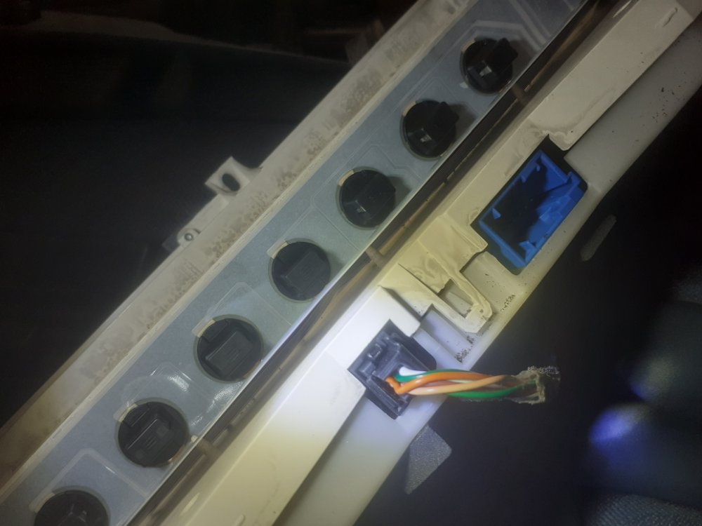

Salut et MERCI Yves, c'est sorti tout seul. J'avais peur de forcer avec le froid, comme pour celui-ci, au tableau de bord...
Pendant que j'y suis..
Une suggestion ?
Edition: en fait j'ai réussi. Il suffit de tirer mais il y a 6 mini-broches qui adhèrent bien ! Avec ce froid, le sèche-cheveux a bien aidé !
