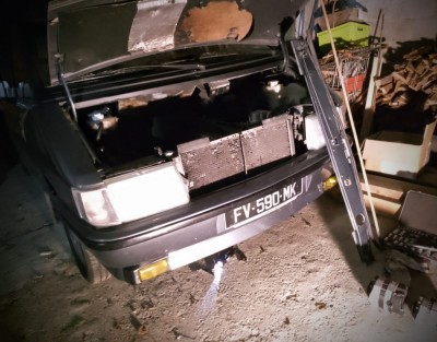

Je déterre un bien vieux sujet, mais comme cactus69 est toujours là... Il a peut-être quelques souvenirs...
Je tente actuellement de changer mon alternateur pour un plus puissant. Mais la vis qui fait aussi office d'axe de rotation pour la tension de la courroie vient taper dans le radiateur quand je veux la sortir. J'ai vu un autre forumeur ici qui a du sortir la traverse supérieure et la calandre, pour reculer le radiateur pour passer sa courroie d'alternateur... Il faudrait faire de même pour cette fichue vis?

J'ai eu le même souci sur mon Quadra .
J'ai coupé la tête de vis coté radiateur , ce qui ma permis de sortir cette vis vers l'arrière .
Vis remplacée par de la tige filetée avec écrous frein et rondelles aux 2 embouts .

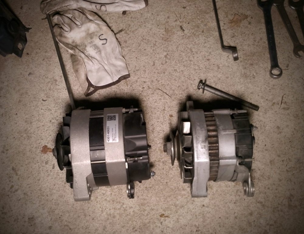

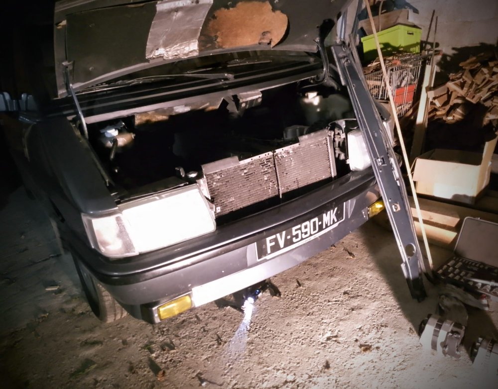

Alors, effectivement, il faut sortir traverse supérieure et la calandre, puis déplacer un peu le radiateur pour sortir cette fichue vis longue. L'alternateur est sorti par le bas. Mais le nouveau est beaucoup plus gros. J'ai donc du démonter un truc inconnu avec deux durites pour le faire passer par au dessus, cette fois. Il passe quand même au chausse-pied...
Celui-ci, de 105A est prévu pour le montage sur moteur diesel. Ce que je n'avais pas vu, en revanche, c'est que la poulie n'est pas la même. Diamètre 78 mm au lieu de diamètre 67. Je commande donc une nouvelle courroie de 1025 au lieu de celle de 1000 d'origine.
En résumé:
Alternateur d'origine moteur J7R, Paris Rhône A13N87, 60A, courroie théorique de longueur 994mm ref 7701349594
Alternateur pour diesel J8S, Paris-Rhône A14N75, 105A courroie théorique de longueur 1020 mm ref 7700694741
et je monte donc un alternateur de diesel avec sa courroie sur mon moteur essence.
En voilà du vrai tuning !

si c'est comme pour les "2", ton alternateur 105A doit correspondre à la version pour le montage avec la clim.
Ceux pour J8S sans clim sont plus petits (et plus faciles à sortir également)
Bravo pour le boulot en tout cas, tu devrais être tranquille un moment avec ça!

J allais dire, 105A ca me paraissait beaucoup pour le j8s.
Faudra que je regarde sur le mien, mais je dirais 70A
