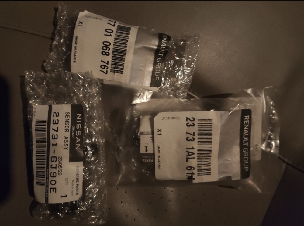

Effectivement, ceux qui ont eu des soucis bizarre ont généralement remplacé le capteur PMH + les 2 capteurs AAC par du neuf origine Renault.
Le capteur PMH se trouve encore chez Renault (celui Nissan n'est pas compatible), et pour les capteurs d'AAC, tu peux acheter du Nissan (y a des sites Japonais pas cher et fiables).

alban76
Messages : 258
Enregistré le : 10 févr. 2016, 15:50
Modèle : [Espace IV V6 3.5]
Re: Panne 3.5 V6, coupure moteur en roulant......
Message non lu par alban76 »
J'ai ça dans la boîte à gants....
En espérant que les refs puissent te servir, et que je ne me soit pas trompé à l'époque 😅

Bon il s'agissait vraisemblablement bien d'un capteur, l'AAC fuyard sans doute, puisqu'après avoir changé les 3, la panne n'est pas revenue.
Si ça peut servir.
