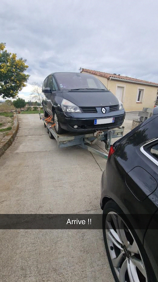

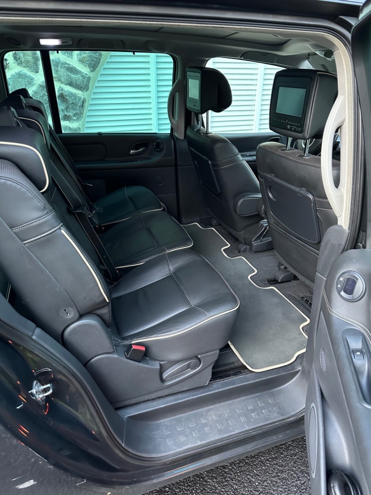

-Précision importante, j'ai vendu ma dacia logan MCV de 2010 1.5dci 200.000km 4100€ pour m'offrir un Espace à retaper, me voilà servi
-Espace 4 25th de 12/2010 2.0dci 150 ph3. 7pl.
-Achat au 13.06.2025 =
390.000 km à un humoriste se disant spécialiste des Espaces... 1300€.....il se reconnaîtra.
Maj au 06.12.2025 = 396.700 km .

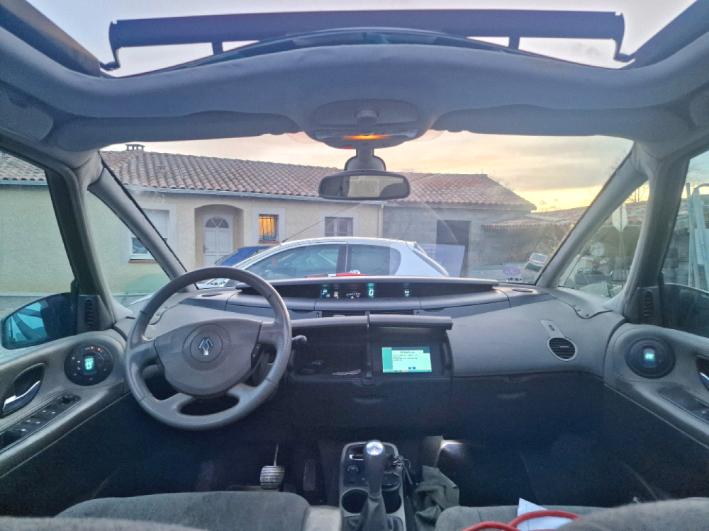

Reste à faire au moment où vous lisez:
-recoller le vélum
-remplacer les passages de roues av complètement explosés
-remplacer le cache sous moteur complètement explosé
-pfff peinture... cosmétique....
