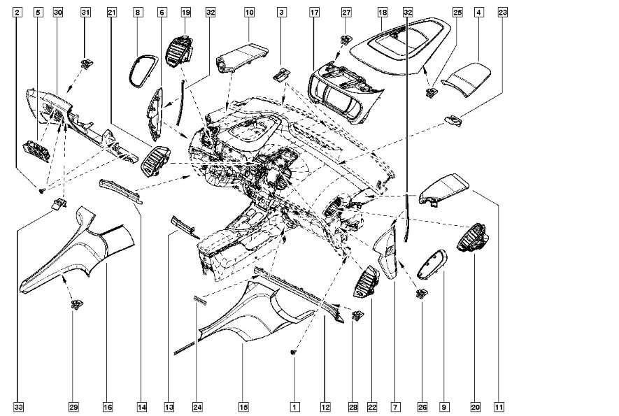

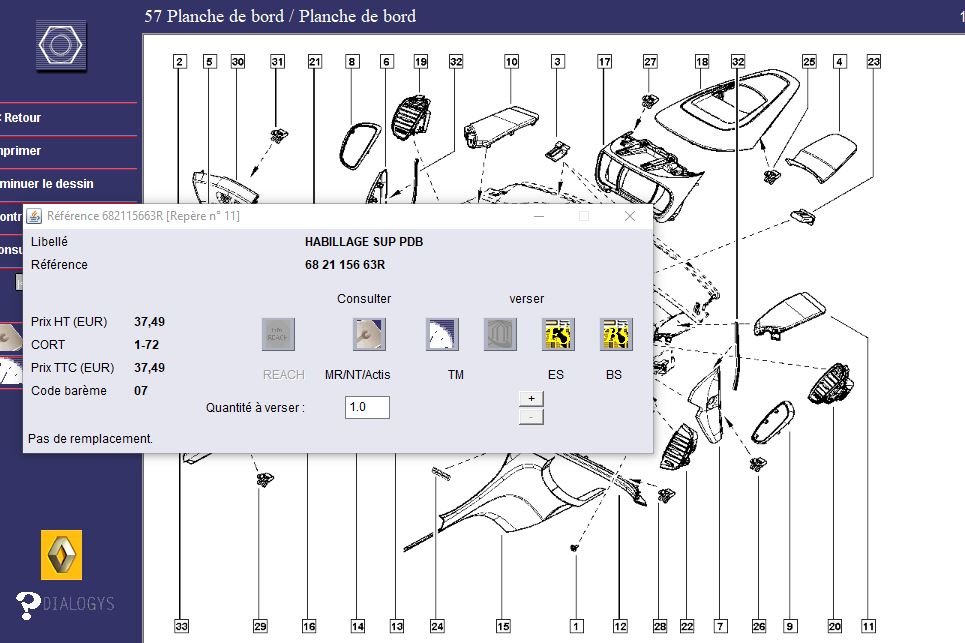

Oui, j'ai regardé le dialogys
La pièce est la, pas de vis, pas le détail des clips

Alors, à partir de Dialogys, on peut avoir la référence de la pièce puis faire une recherche sur Google (image).

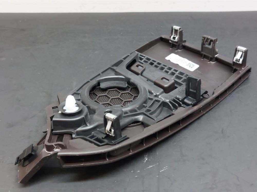

Ah ? Voici ce que j'ai trouvé et cette photo nous en apprend beaucoup :
				ledavidcom
- Messages : 281
- Enregistré le : 31 déc. 2006, 15:03
Re: cache haut parleur
hehe
joli
la on sait tout
spatule plastique
bourrin
les rebords on l air robustes, ça ne va pas tordre
ça va faire pop
							joli
la on sait tout
spatule plastique
bourrin
ça va faire pop
