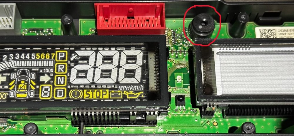

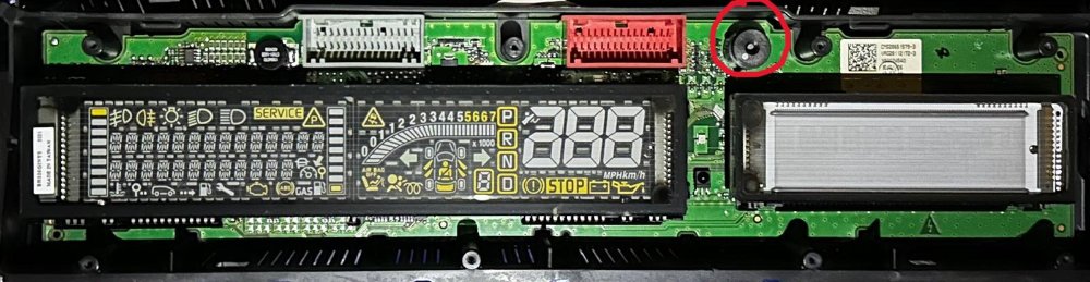

Le tableau de bord se démonte effectivement très bien.
Il me semble que le buzzer est la pièce entourée en rouge.

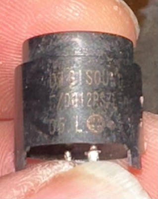

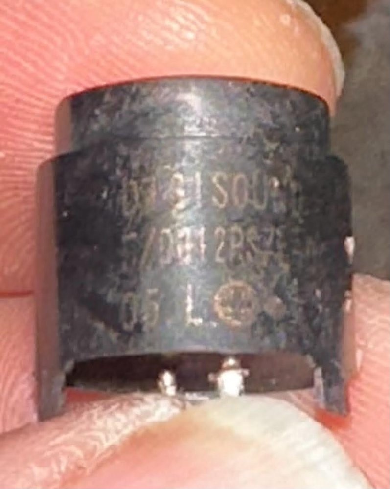

Il ne doit pas y avoir qu’un bobine. Le module est polarisé avec indication d’un côté +. Je mesure 1,7Mohms en mettant la pointe noire sur le +, et l’infini en mettant le rouge sur le +.
Et aucun son avec 3V. Dans les 2 polarités.
Donc je dessoude et je trouve la référence : DIGISOUND F/DG12PS/L-09.
Y plus qu'à trouver la pièce ! Pas gagné.

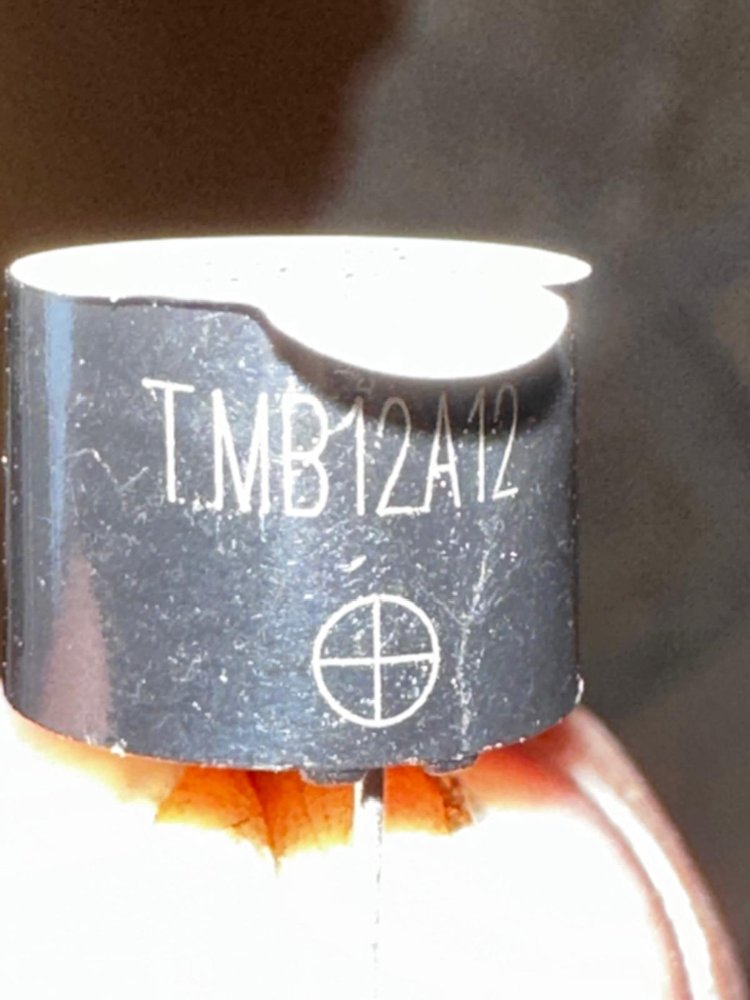

J'ai trouvé un buzzer 12V ressemblant, un peu plus petit, TMB12A12.
Soudé, TdB remis en place, ça bipe !
A voir sur la route.
