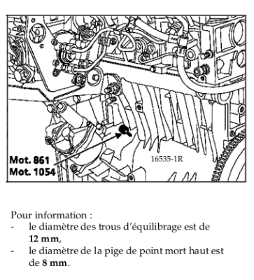

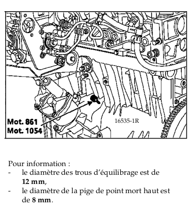

voici ce que dit la RTA à propos du placement de pige :
Sigma
Messages : 1661
Localisation : en dérapage
Re: Nouvelle poulie damper et les soucis de montage qui vont avec 😮‍💨
Message non lu par Sigma »
sur le J8S la pige du vilebrequin se fait après dépose d'un bouchon situé sur le côté du moteur à peu près derrière la pompe à vide.

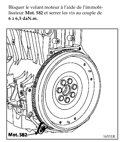

Attention à prendre une tige filetée ou une longue vis d'acier très résistant.

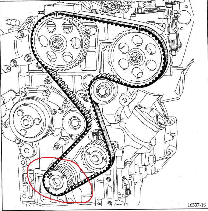

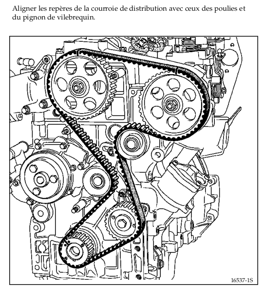

Voilà l'emplacement des repères sur les 3 poulies de distri pour info:

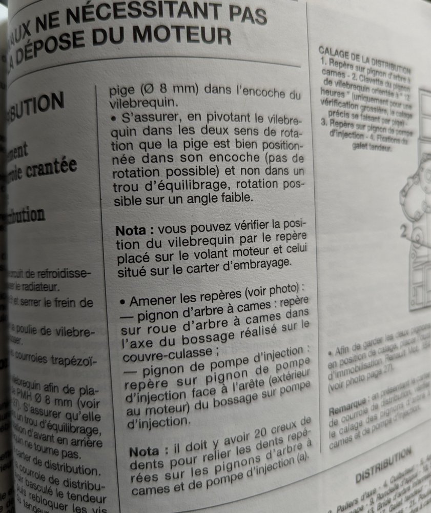

Sinon il y a un autre moyen de piger le vilo, mais il me semble que ça n'est accessible que lors de la dépose de la boite:

ispace a écrit : 09 janv. 2025, 15:26 voici ce que dit la RTA à propos du placement de pige :
donc tu n'es pas au bon endroit.. :mrgreen:
sur les moteurs plus récents c'est différent.
ps: le dernier exemple n'est pas un moyen de piger le vilo, mais de bloquer le vilo (pour serrer la poulie, par exemple)

Je n'ai pas accès à l'outil pour verrouiller le volant moteur et encore moins de déposer la boite

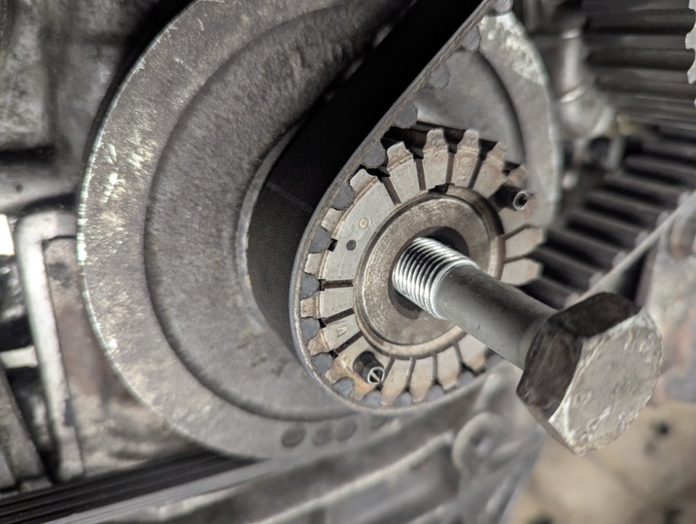

Bon, j'ai réussi à piger correctement : c'est vraiment a côté ça peut se louper facilement !

<<pour la procédure, donc 5e vitesse enclenchée, (frein à main quand même?) et cales devant les pneus, c'est tout ?
Haut>>
Oui ,
l'outil 582 sert seulement en atelier

@Par5
merci pour ta réponse. Qu'il n'y ait pas de malentendu mais on parle bien de la poulie crantée de vilebrequin ?
je mets le schéma avec la poulie entourée en rouge en pièce jointe

Moi je parlais de la damper..
Le pignon c'est normal qu'il soit plus dur.
par5
Messages : 1966
Message non lu par par5 »
<<Qu'il n'y ait pas de malentendu mais on parle bien de la poulie crantée de vilebrequin ?>>
Oui, c'est de celle là qu'on parle.

Là , je suis devant le véhicule et je n'arrive pas à tendre correctement la courroie et comme c*n, je n'ai pas marqué les repères !
Peut être qu'au niveau du vilebrequin j'ai une dent de décalé (voir photo) , car malgré les reperes courroies/pi/AAC respectés la courroie est molle.
Le moteur est toujours pigé, dois je la retirer maintenant pour faire les 2 tours de vilebrequin ?

tu n'as pas moyen de vérifier le nombre de dents entre le vilo et l'AAC sur ton ancienne courroie?
Normalement la tension de pose est de 84Hz (mesurer entre les poulies AAC et PI).
Si avec le tendeur à fond ça baille entre l'AAC et le vilo, peut être que tu as sauté une dent en effet.
Normalement on atteint la bonne tension en alignant le tendeur autour du centre de sa "fenêtre" de réglage.
Faut dire que le mettre le repère de la courroie sur une dent alors que celui du pignon est dans un creux peut prêter à confusion.
