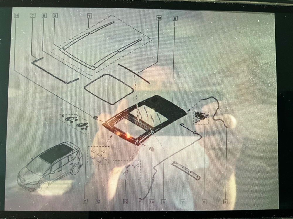

Quand je prends mon espace après une bonne pluie, j’entends un bruit d’eau provenant de mon toit ouvrant.
Je suppose que l’eau ne s’évacue plus par le tuyau destiné à cette fonction car il est bouché.
J’ai regardé sur le toit, on ne voit rien à travers le rail de toit.
J’ai aussi regardé sous le véhicule et je n’ai pas vu ce tuyau.
Savez-vous où arrive ce tuyau sous le véhicule, mon idée est d’y mettre un petit coup de souflettte….
Je vous joins le schéma du toit.
Merci à tous.

Avec le plan on dirait qu'il arrive vers le moteur d’essuie glace gauche.
Il faut juste retirer la baie de parebrise (3 vis)
Pas sur mais ça se vérifie.
Gentil sur la soufflette, la haut ça a l'air bizarre. si il se débranche t'as tout gagné.

Merci pour ta réponse mais le tuyau d’évacuation d’eau est le 4, je pense qu’il arrive au dessus du passage de roue arrière gauche mais je n’ai pas eu le temps de m’en occuper.
Le 6 sur le schéma est le fil d’alimentation électrique du toit.
Merci encore.

Oups, tu as raison, j’étais pas sur le bon
Alors la ça évoque le passage de roue, ou alors ça rejoint une autre goulotte sur un autre dessin.
Ce n'est pas la première fois qu on galère avec les dessins pourris du Dialogys
Ça ne peut donner que sur l’extérieur, obligé.
Une rapide recherche m'apprend que ça se bouche régulièrement Tu n'y coupera pas.
Tiens nous au courant et bonne chance.
