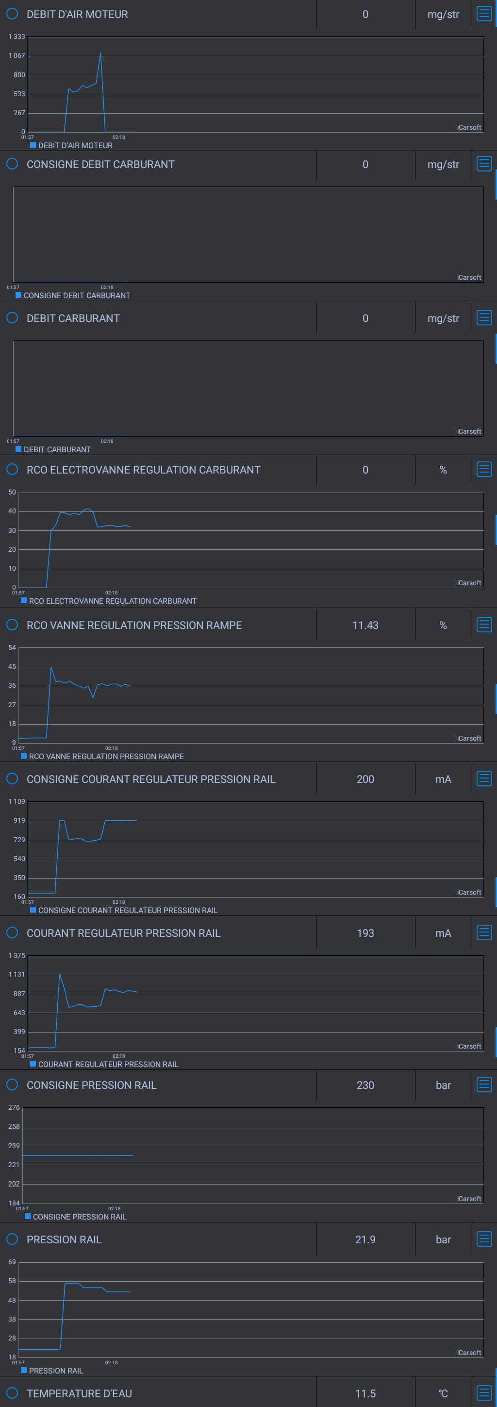

grostoto a écrit : 28 déc. 2024, 10:55 tu imagines .. on n'imagines pas en mécanique..
moi je lis: consigne rail: 270b, pression rail 230.. il manque pas quelque chose, comme 50b ?
certes on est dans la tolérance de fonctionnement, mais la tolérance haute..
de toute façon tout est lié: si le débimetre ne lis pas le bon débit, forcement le moteur ne mettra pas la bonne quantité de gazole.
si un injecteur fuit (interne, ou retour), la pression ne sera pas stable.
si la pompe merde, idem..
normalement la pression de pompe oscille peu, et suit la consigne à une dizaine de bars prèt.
Effectivement, tout ceci me donne des pistes intéressantes à creuser.
Je précise que les valeurs indiquées sur les photos sont celles sur la phase de démarrage, car il ne démarre pas j'ai pu scanner que là. Est ce que sur cette phase il y a des écarts plus élevés ou non entre la consigne et la pression réelle, je ne sais pas, mais je vais en tout cas creuser du côté injection et arrivée d'air. Merci !

Mieux que les photos, bien que assez explicites, en attendant de tester quelques éléments (je suis ralenti par cette période de fêtes), voici les données sous forme de tableur
https://www.papabricoletout.fr/client/p ... espace.csv
Je précise, bien que déjà dis, que c'est sur une phase de démarrage, démarreur actionné, le moteur se lance à peine, et cale immediatement après.
