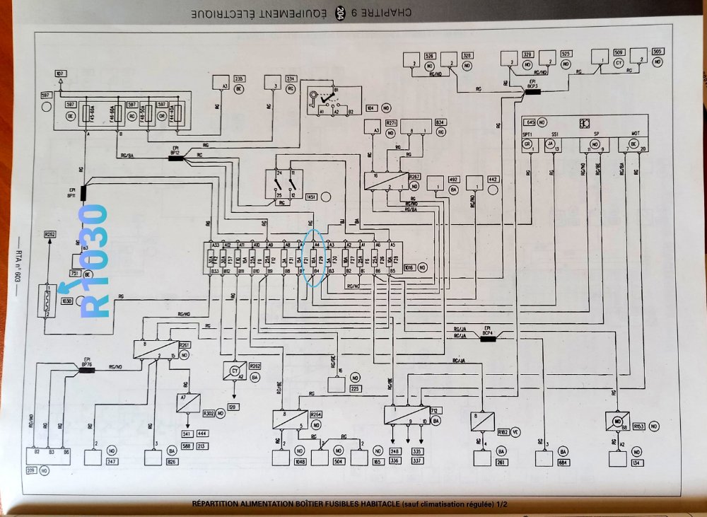

1ère étape, je viens de trouver le fusible, c'est le F29 (Repère F10 dans la RTA) de 10 A gestion habitacle, combiné de bord. En le débranchant, (interrupteur vers les pédales sur off), je tombe à 1 mA de courant de repos.
Maintenant il faut plonger dans les schémas pour voir ce qui est derrière.

J'ai toutes les pages des schémas, sauf celle qu'il me faut, la page B6 du répertoire des organes pour savoir ce qu'est la pièce 1030, sur le schéma, ça ressemble à une résistance, mais est-ce ça ? et ça va vers le raccord R262.
Si quelqu'un sait ce qu'est 1030 et éventuellement me communiquer la page B6,
merci d'avance

Pour mon fusible qui commande les 130 mA, en aval il y a une résistance "1030", mais qu'alimente-t-elle ? Où se situe-t-elle ? (sa position trouvée, je pourrais y faire des mesures) . En aval, il y a le raccord R262 qui est vers la batterie, et ensuite ? Elle existe quelle que soit la motorisation. Et que ce soit sur la RTA ou les doc Renault, je ne vois pas ce qu'il y a derrière. Je préfère commencer par elle car l'autre destination en aval du fusible va vers le BII, donc là....
Pièces jointes
planche du schéma correspondant au fusible F29

Je reste à la recherche de ma résistance 1030 et de ce qu'il y a derrière.
