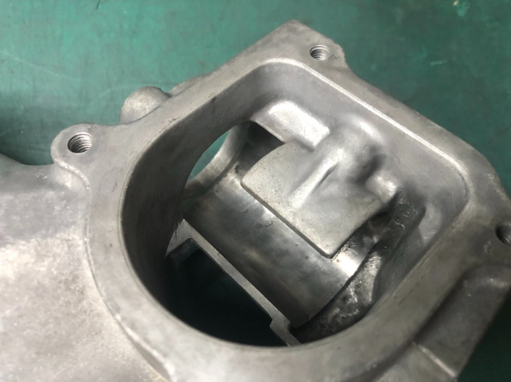

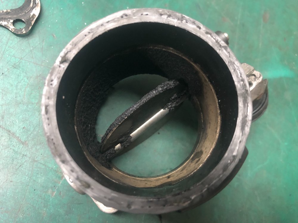

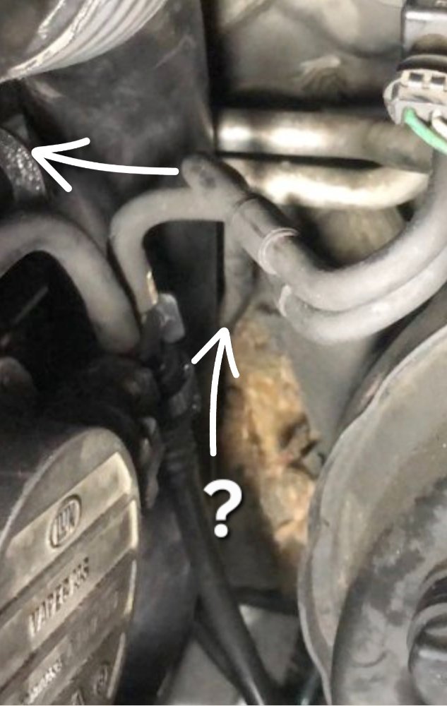

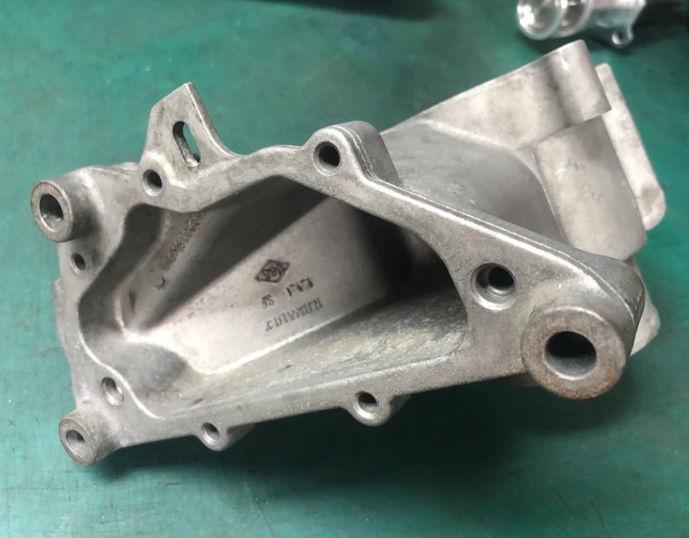

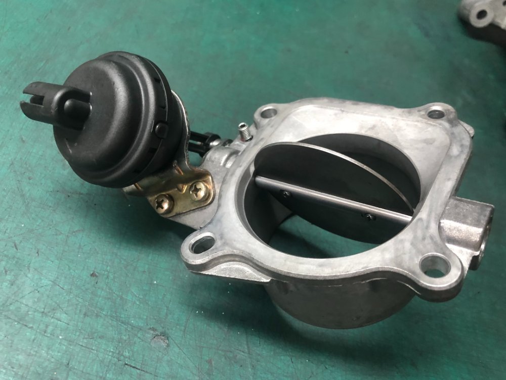

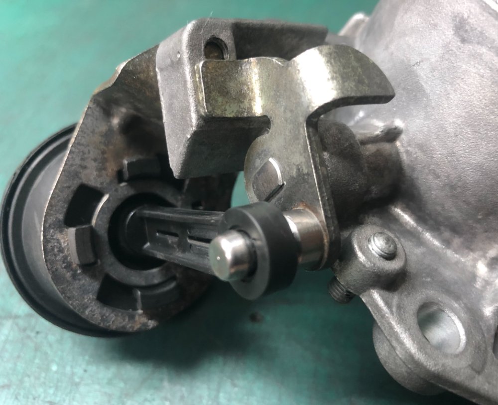

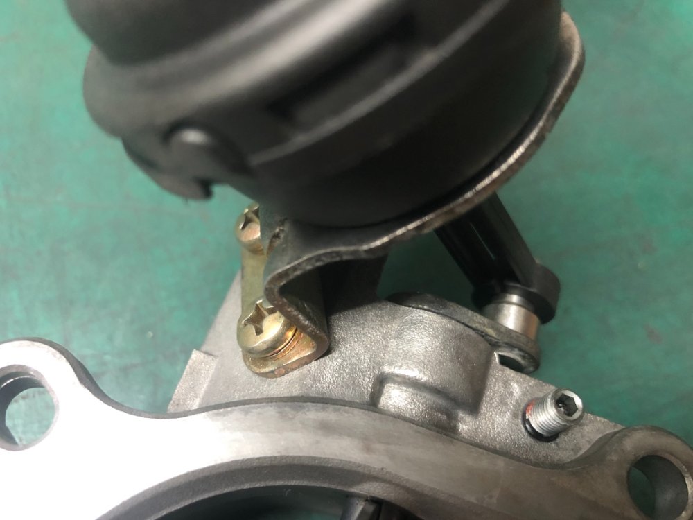

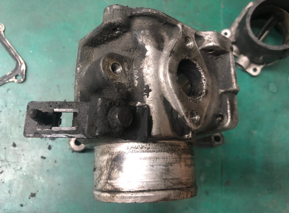

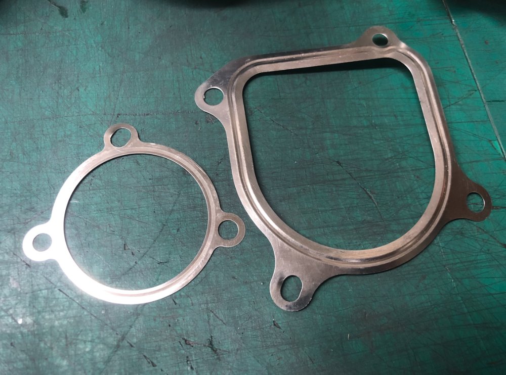

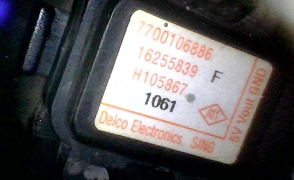

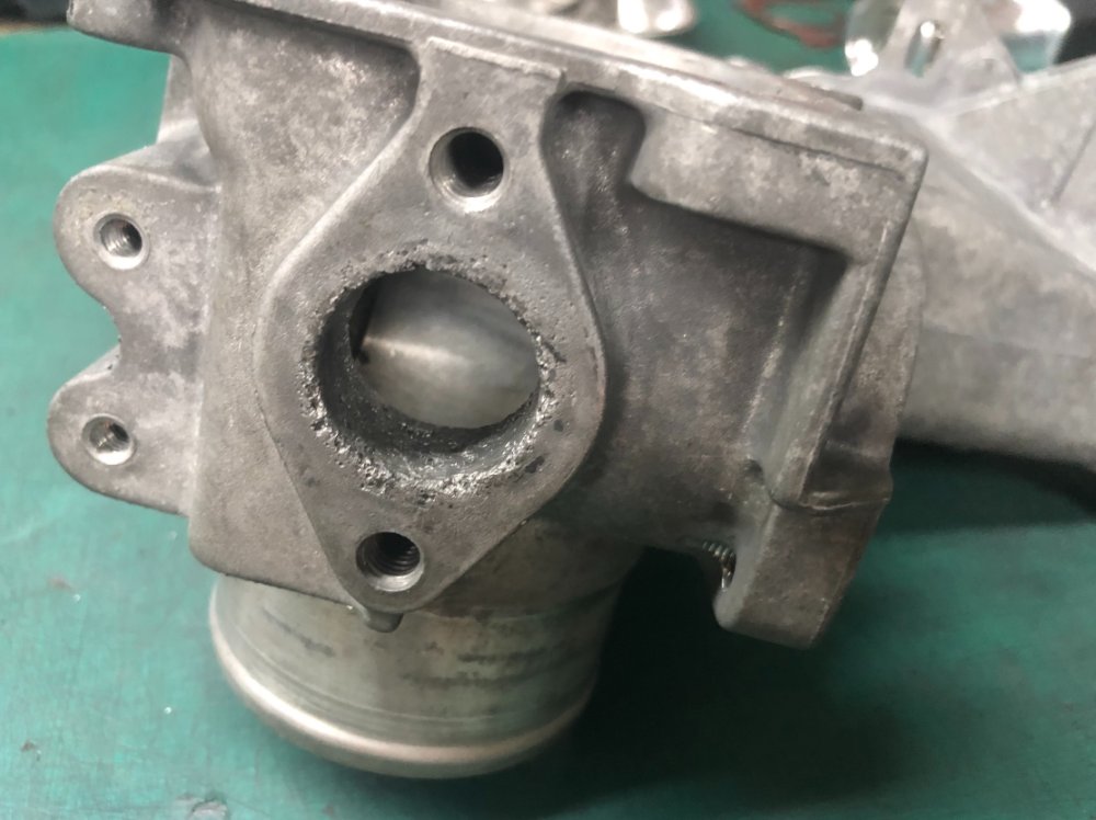

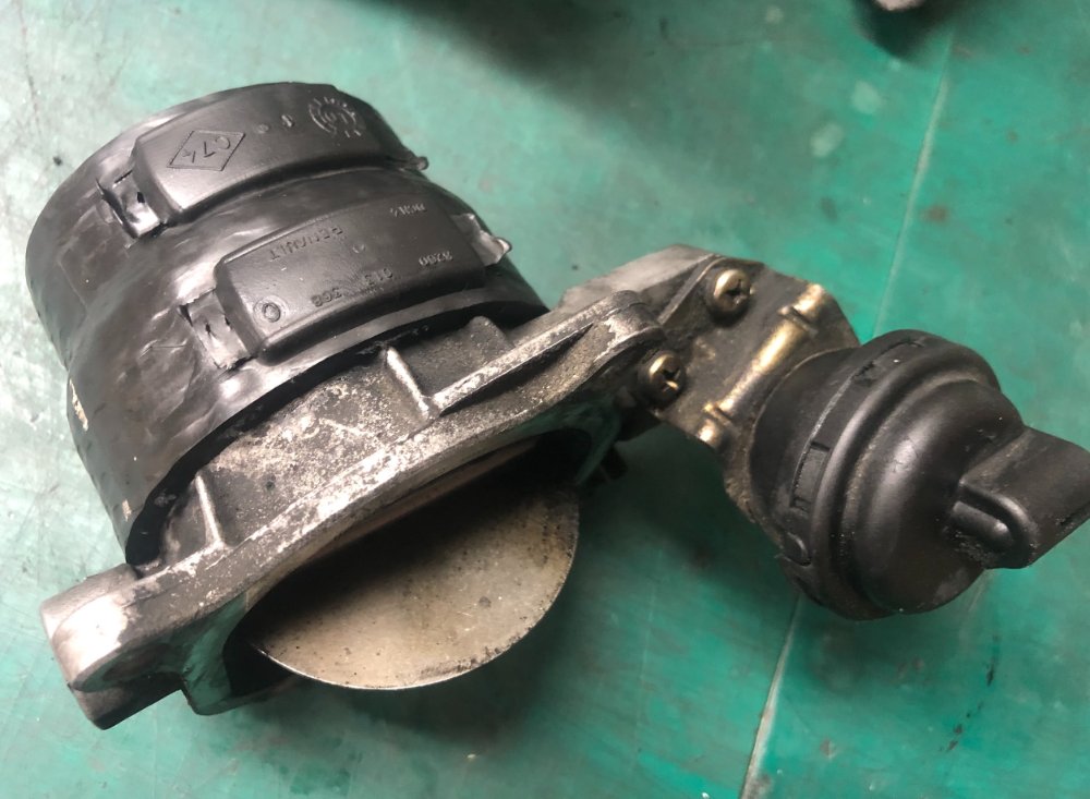

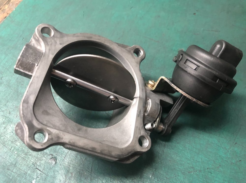

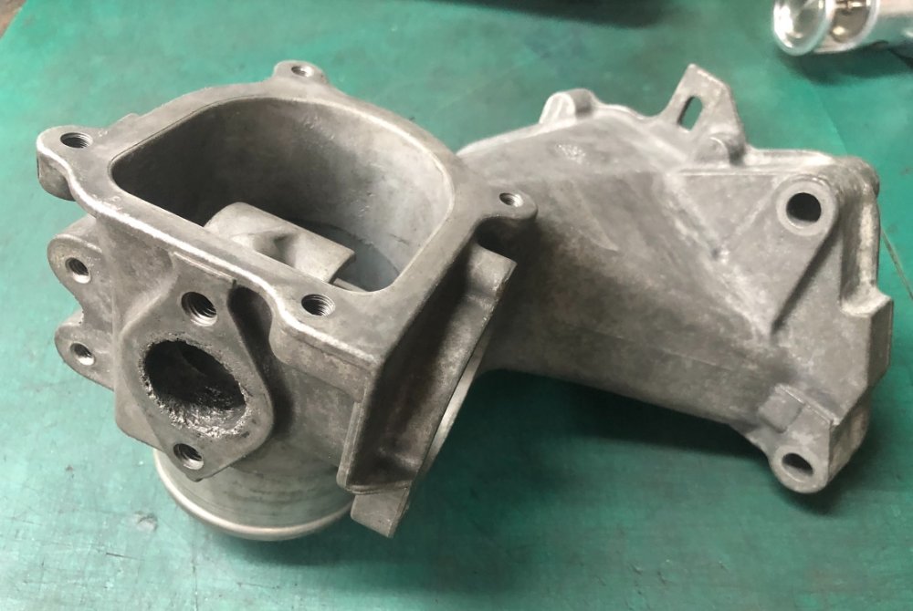

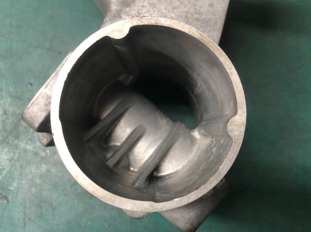

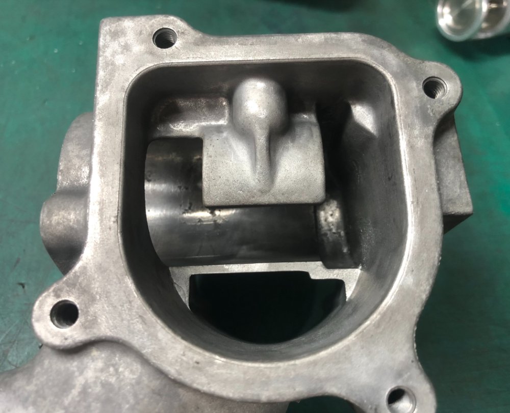

Bon, voici quelques photos que j'ai prise ce soir.
Je ne l'ai pas rentré dans mon garage ce soir, trop fatigué :cry:
Pour le capteur de pression de suralimentation, je le démonterais ce week-end, et vérifierai aussi les tuyaux et autres électrovannes :arrow:
Dites-moi s'il vous faut d'autres visuels…
En tout cas, encore merci pour vos conseils précédents… et à venir :)
Espace III 2,2 DCi 115cv Expression 335000 km (Moteur et boite de vitesse d'origine, embrayage remplacé à 260000, il était temps !)
Messages : 9071
Re: Nouveau turbo… ne se lance pas !
seconde photo: electrovanne non branché ?
rmoitry
Messages : 150
Enregistré le : 11 mai 2010, 00:47
Localisation : 91700 Essonne
Message non lu par rmoitry »
Oui, tout à fait, et ce depuis que je l’ai acheté en 2011 😊
Il n’y a de toute façon pas de broche à raccorder dessus…
Messages : 3912
Localisation : 78 Yvelines
Message non lu par yves78 »
rmoitry a écrit : 12 févr. 2025, 12:45 Oui, tout à fait, et ce depuis que je l’ai acheté en 2011 😊
Renault aurait une electrovanne sans raccordement ??
Alors celle qui est branchée pilote quoi? L'étouffoir ou les volets swirll ?
Désolé mais sur mon pépère, comme je l'ai dit elles sont supprimées impossible pour moi d'indiquer qui fait quoi.
Messages : 3912
Désolé mais sur mon pépère, comme je l'ai dit, elles sont supprimées pour éco donc impossible pour moi d'indiquer qui fait quoi.
Ce tuyau est censé passer par la protection des injecteurs en partie basse et sortir de l'autre côté puis descendre jusqu'à la valve de régulation turbo.
rmoitry
Messages : 150
Merci de ton retour Yves
Cc’est vrai que ce n’est pas clair pour le coup avec ces photos, vu comme ça, même pour moi.
Dès que je rentre, je met tout ça au clair, en indiquant quel tuyau va sur où et sur quoi.
De mémoire, le tuyau supérieur sur l’électrovanne de turbo (au-dessus du Mastervac) va directement sur la wastegate du turbo.
La pompe à vide est d’origine - en tout cas je n’y ai jamais touché.
C’est bizarre car j’ai quand même fait 230 000 km avec l’ancien turbo avant de le changer car il s’est mis à suinter de l’huile et à siffler de manière désagréable 🤔

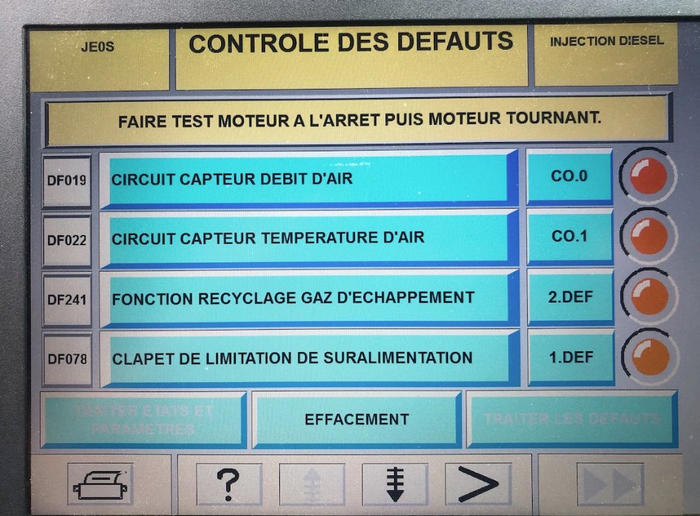

Un ami est venu me prêter main forte ce week-end et suite à un résultat en « sapin de noël » après le passage de la CanClip, nous avons procédé au remplacement des pièces suivantes :
– Débitmètre de masse d’air : l’ancien de fonctionnait plus
– Capteur de pression de suralimentation : complètement HS celui-ci, même plus étanche
– Electrovanne pneumatique de commande de turbo : suite au contrôle des tuyaux, elle est tombée en décrépitude

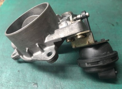

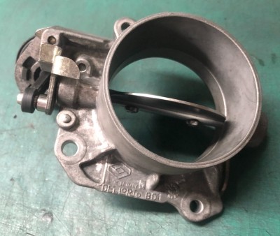

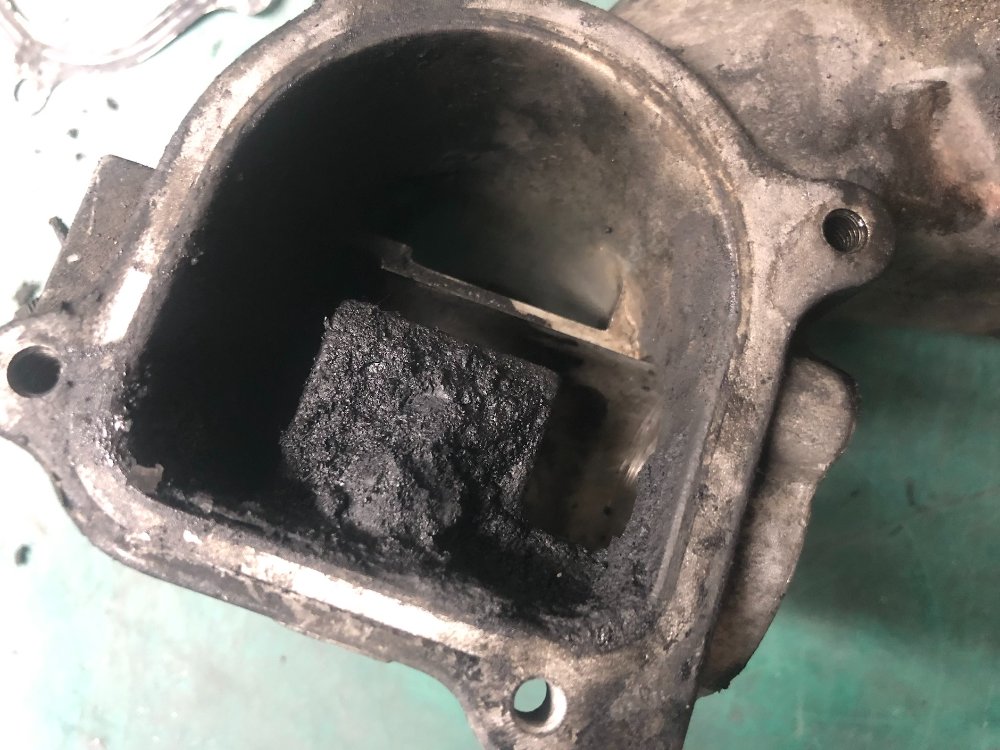

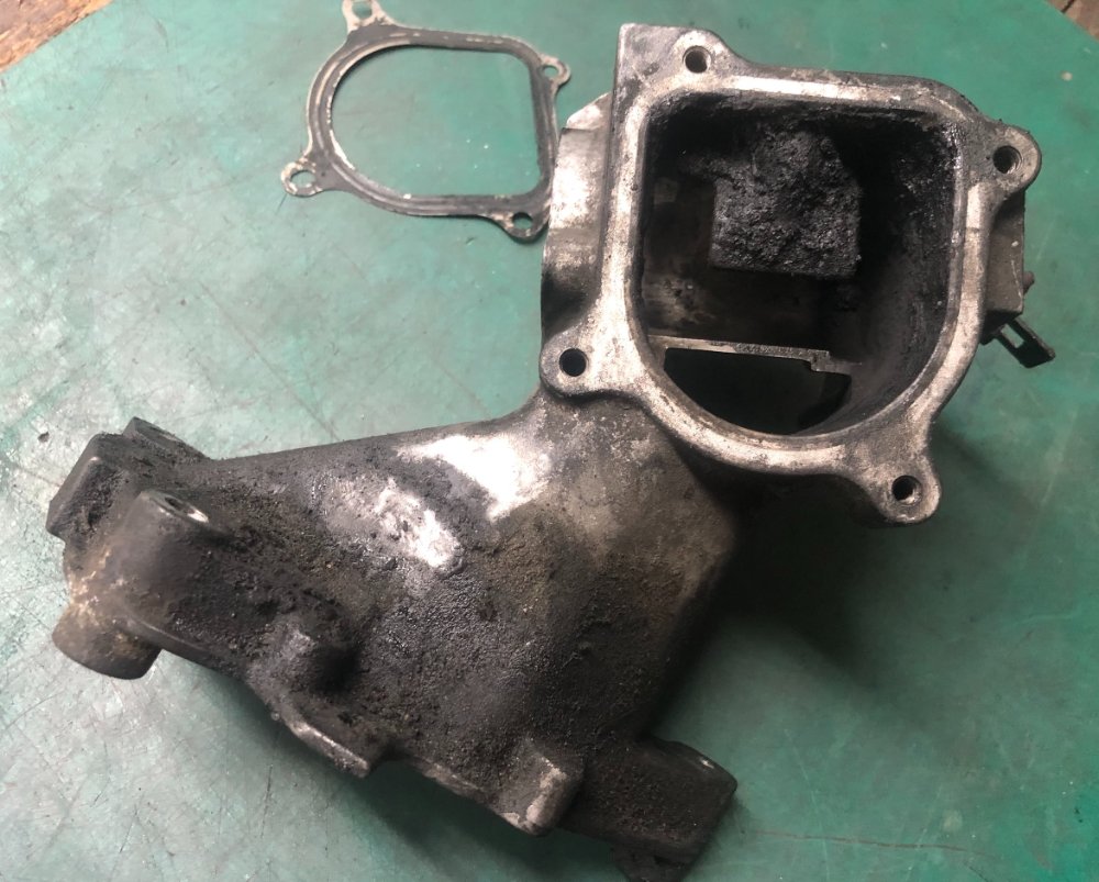

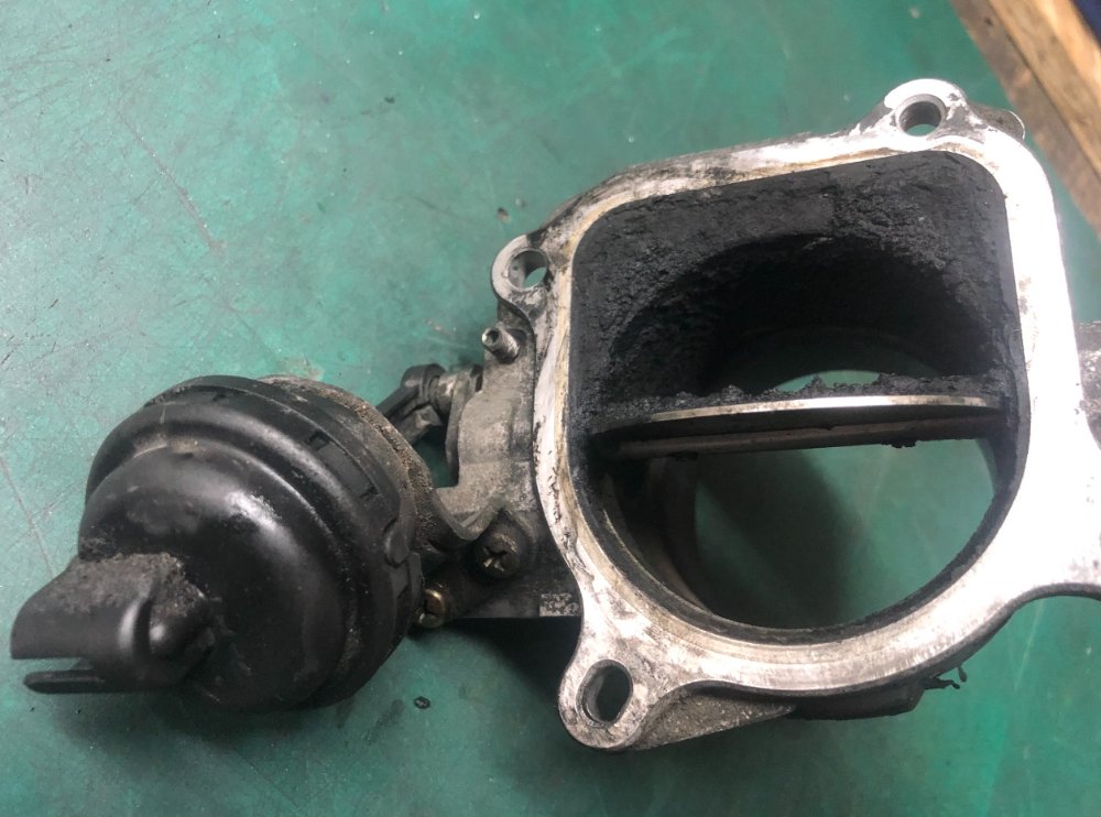

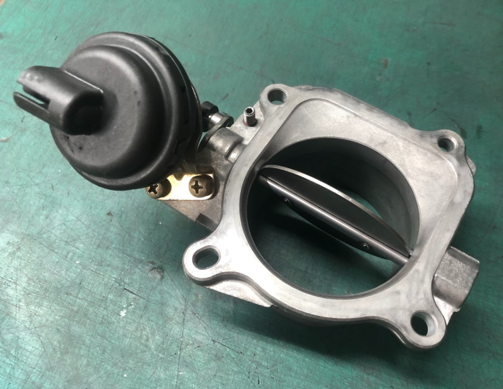

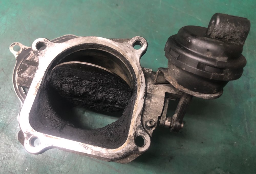

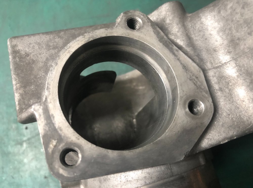

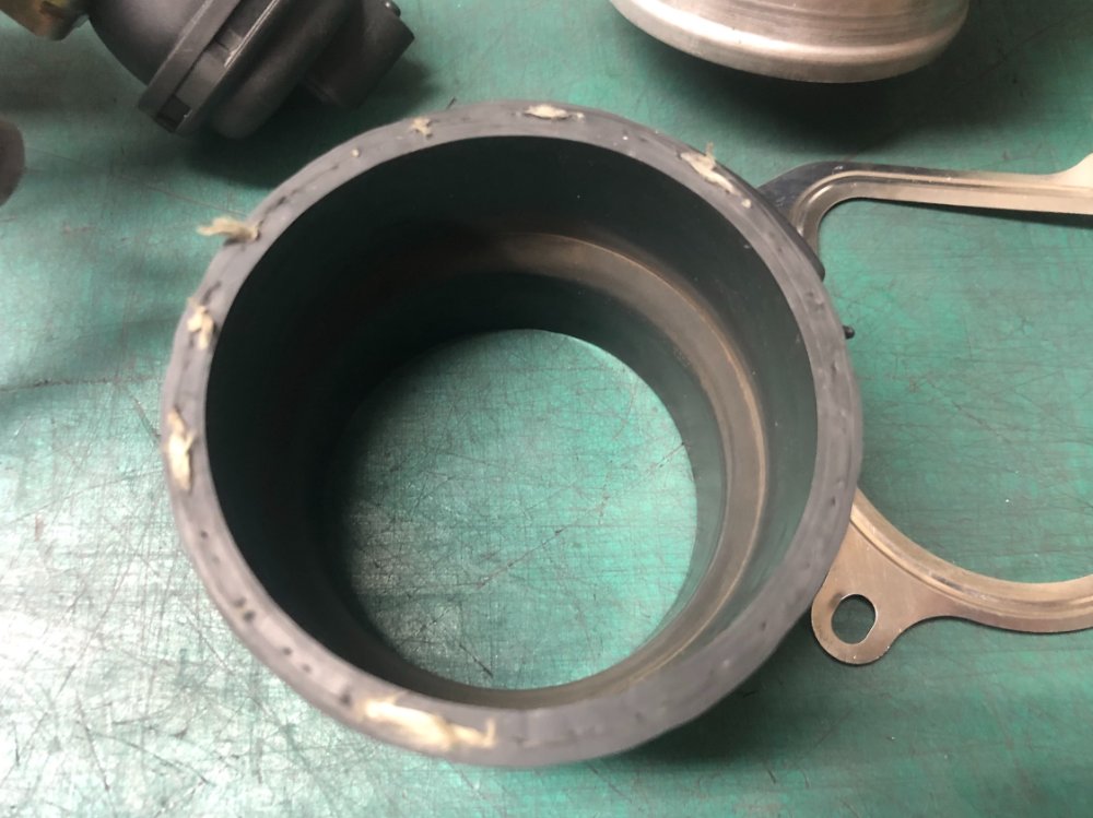

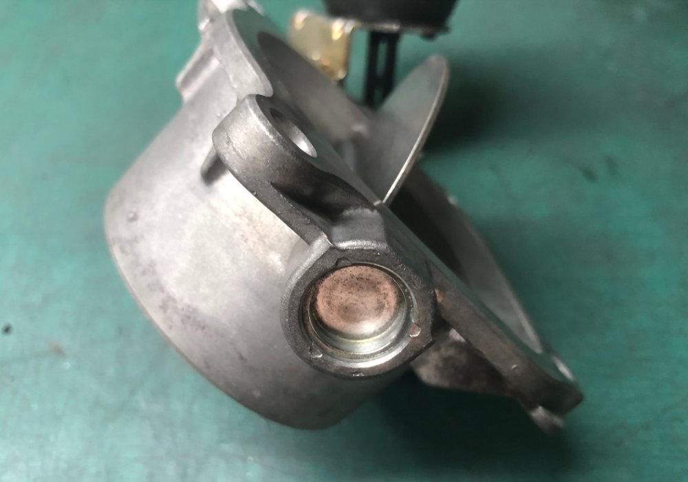

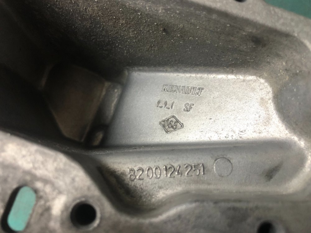

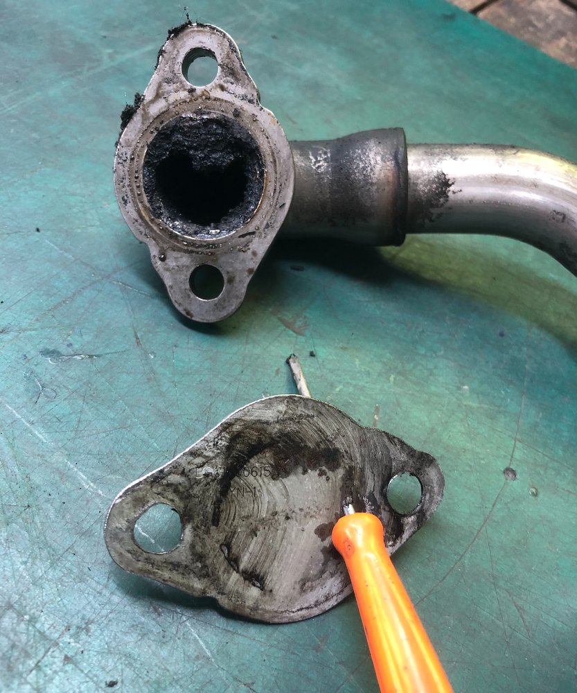

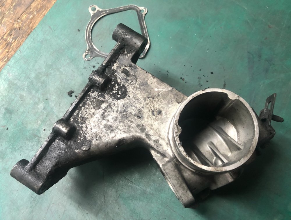

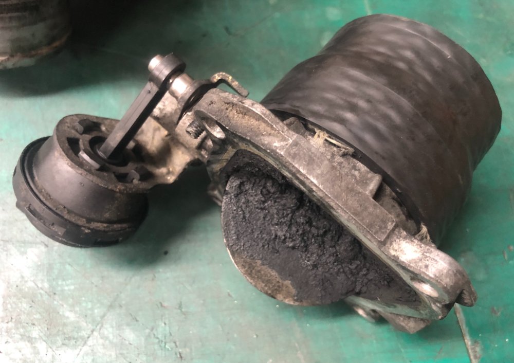

Avec le défaut DF241, j’ai donc démonté la vanne EGR, elle était complètement encrassée.
Il y avait aussi pas mal de crasse accumulé dans le boitier. J’ai aussi enlevé l’opercule mis il y a des années, de toute façon il était percé…
Bon, une fois tout remonté, nous avons refait un test moteur arrêté et j’ai enfin pu effacer tous les défauts en orange clignotant :
Ensuite, un second test moteur tournant, et là plus aucune erreur :
Le moteur démarre et tourne maintenant tout à fait normalement.
Et je n’ai plus non plus le voyant d’injection qui apparaît.

Je viens de déposer la vanne EGR ; elle devait être mûre car elle s'est ouverte en deux au démontage, les rivets de maintien ayant lâché.
Bon, elle est bien noire et il y a de l'huile dans le boitier étouffoir, grrr !
Maintenant je suis en train de regarder le boitier papillon, il a l'air bien bien encrassé lui aussi…

Voici quelques photos des pièces démontées, en l'état :
rmoitry
Messages : 150
Beaucoup de crasses accumulées ces 24 dernières années :shock:
Sur la première photo, on peut voir le bouchon de vanne EGR qui s'est fait troué par les gaz d'échappement dans le boitier étouffoir après 12 ans de bons et loyaux services. Du coup, je n'ai pas remis l'opercule (pour l'instant) :mrgreen:
Bientôt la suite, une fois les pièces nettoyées…

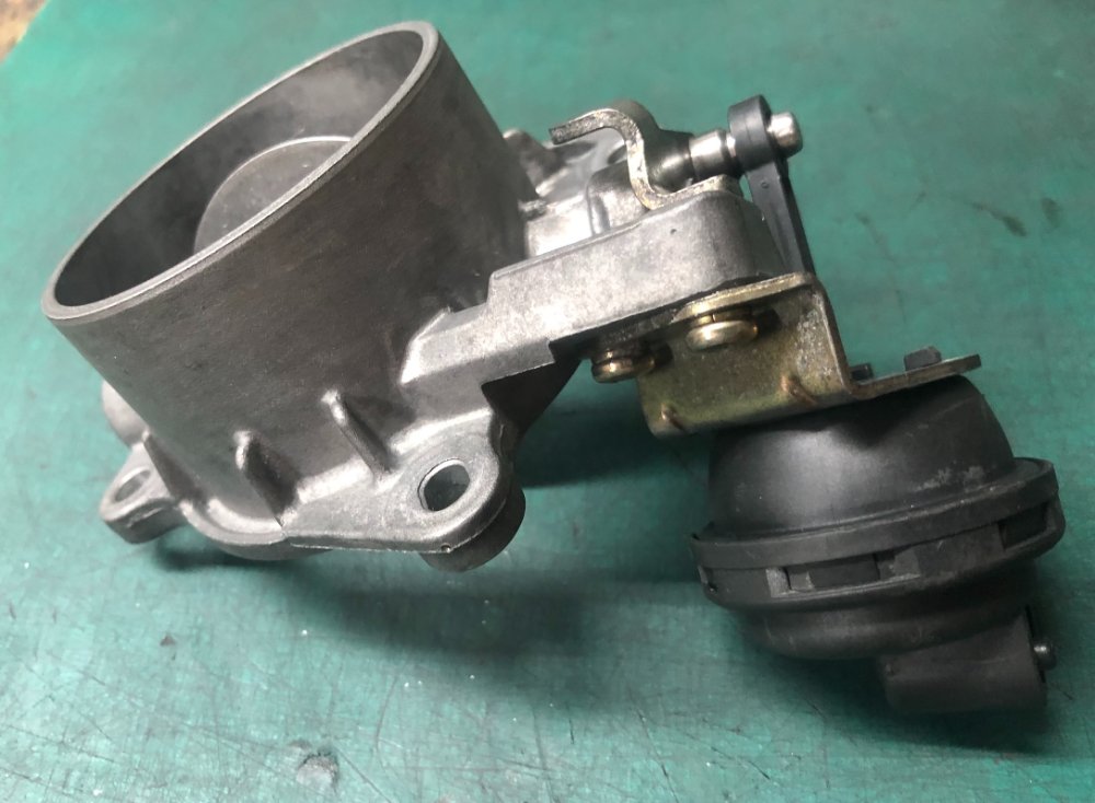

Comme promis, voici les pièces nettoyées, juste avant remontage :
rmoitry
Messages : 150
rmoitry
Messages : 150
Nettoyage des pièces à l'essence de voiture, avec un pinceau à poils durs et une petite brosse laiton pour les dépôts récalcitrants.
Coton tige et soufflette d'air comprimé pour les filetages. À l'ancienne quoi :wink:
