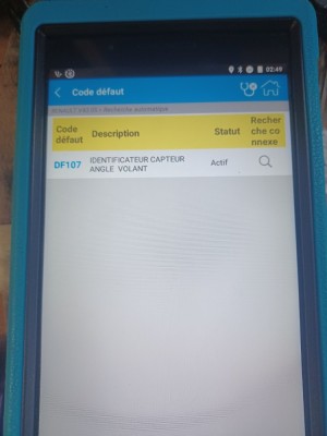

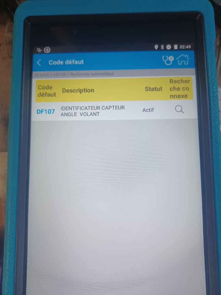

J'ai un petit problème depuis quelques semaines avec un voyant ABS et ESP qui s'allume au TDB et un code défaut DF107 ( identificateur angle de volant ) qui ressort au diag et impossible à effacer malgré le remplacement du capteur d'angle sous le volant.
Quelqu'un aurait il déjà eu ce problème ?
Merci d'avance à ceux qui voudront bien m'aider.

- Messages : 9091
Re: Code défaut DF107 ??????
met une photo du diag complet (avec le code défaut, et surtout la fin: CO, CC... )
- Messages : 9091
ha oui.. ce n'est pas canclip.. nettement moins précis.
si tu cliques sur la loupe ?
possible qu'il faille l'outil diag pour réinitialisé le capteur, cela depend des véhicule, je ne me souviens plus pour l'espace 4
oui je n'ai pas canclip. Je vais vérifier si j'ai la possibilité de faire la réinitialisation du capteur d'angle.
Si je clique sur la loupe, c'est pour rechercher sur le net de sujets qui traitent du même problème.

En espérant que ça pourra servir à quelqu'un.
Je tiens à remercier quand même ceux qui ont bien voulu s'intéresser à mon problème.
Je vais contredire les conseils qui m'ont été donnés un peu plus haut comme : " il faut faire un apprentissage avec le can clip ou renolink ".
Attention ! Ce n'est pas une critique de ma part car je sais très bien que les conseils qu'on m'a donnés partent d'un bon sentiment.
En fait, il n'y a nullement besoin de faire un apprentissage lorsque l'on remplace un capteur d'angle sur un Espace 4.
Par contre, il faut s'assurer de monter le bon modèle car il y a deux modèles :
- un avec le repère jaune qu'il faut aligner sur le fond bleu.
- un qui ne comporte pas de repère.
Il faut absolument remplacer votre capteur d'angle par le même modèle !!! Sinon ça ne FONCTIONNE PAS !
Il suffit de le brancher et effacer les défauts, c'est du PLUG and PLAY.
