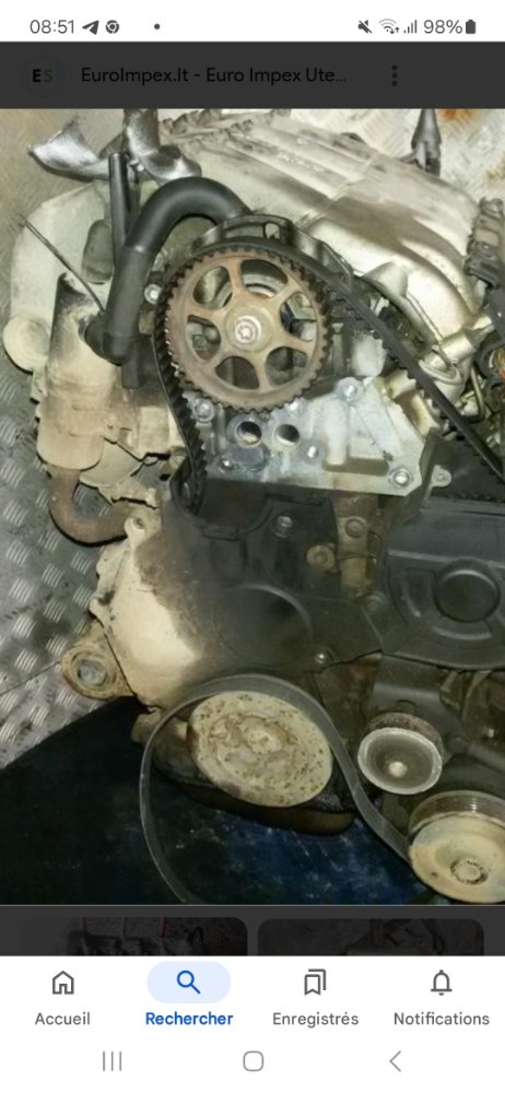

https://www.bidiris.com/poulie-arbre-ca ... 84491.html
Cette poulie sans la masse caoutchouc du milieu faite pour un 2.2 d (laguna) en lieu et place de celle du 2.2 dt qui a tendance à rompre
C'est d'ailleurs ce quexplique ici camaro viewtopic.php?t=39674
D'ailleurs je suis à la recherche de cette poulie si qqn a...

j'ai regardé l'image, ça ressemble plus à la poulie de pompe injection !

Le lien donné plus tôt par Len concerne une poulie de pompe d'injection, pas une poulie d'arbre à cames. d'où les trois vis.

En effet5bar21 a écrit : 23 févr. 2025, 23:58 Le lien donné plus tôt par Len concerne une poulie de pompe d'injection, pas une poulie d'arbre à cames. d'où les trois vis.

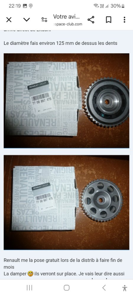

J'ai trouvé la poulie aac en photo comme ci dessous.
Qqn aurais la référence de la poulie aac du 2.2 d de la laguna (et non de notre 2.2 dt) que je cherche si elle est encore dispo?

Le numéro de pièce de la poulie d'arbre à cames montée sur le moteur G8T de base 2.2D est 7700858703.
C'est beaucoup plus rare je pense.

Merci beaucoup5bar21 a écrit : 24 févr. 2025, 10:10 Le numéro de pièce de la poulie d'arbre à cames montée sur le moteur G8T de base 2.2D est 7700858703.
Me reste plus qu'à trouver cette poulie...
