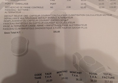

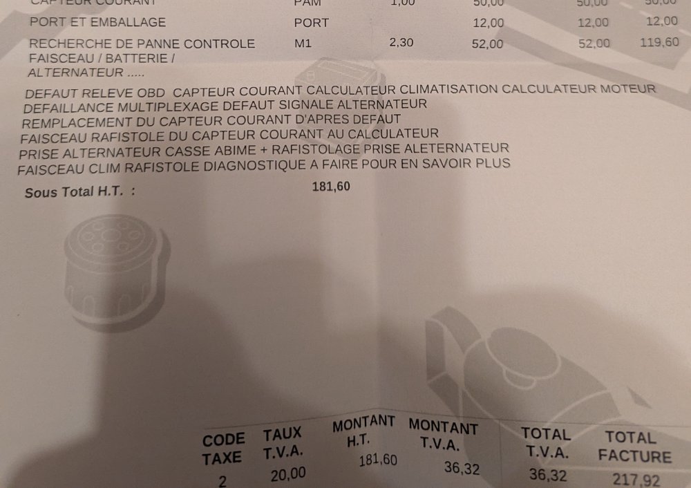

venzou
Messages : 75
Enregistré le : 26 nov. 2023, 19:20
Finition : Alyum Plus
Re: Vice caché
Message non lu par venzou »
Voici les défauts relevés par mon garagiste
espace 4 alyum plus (sûrement car belge) de 2013, 2.0 DCI 150 FAP BVA

ghia
Messages : 39
Enregistré le : 13 févr. 2025, 08:44
Re: Vice caché
Message non lu par ghia »
Le garage qui répare votre véhicule n'aurais même pas du toucher à votre véhicule du moment qu'il constatait le "bidouillage", ça peut lui être opposable en cas d'expertise judiciaire (j'en sais quelque chose j'en suis...).
Juste à lire le compte rendu de votre garagiste, je vois déjà la bidouille qui a été effectué, l'installation d'un alternateur "classique" à excitation à la place d'un alternateur commandé en BUS LIN... d'où le défaut de pilotage...
C'est moins cher, ça peut fonctionner si c'est bien fait, mais tout de même.
