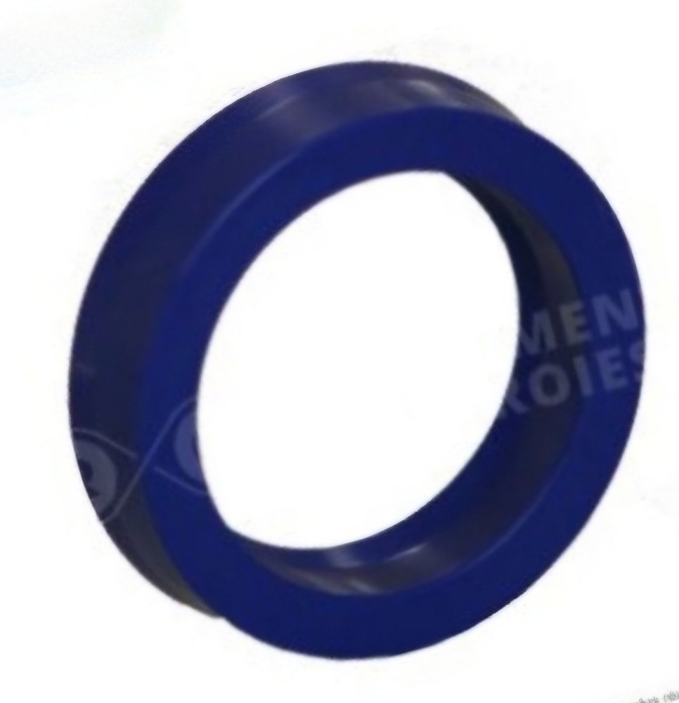

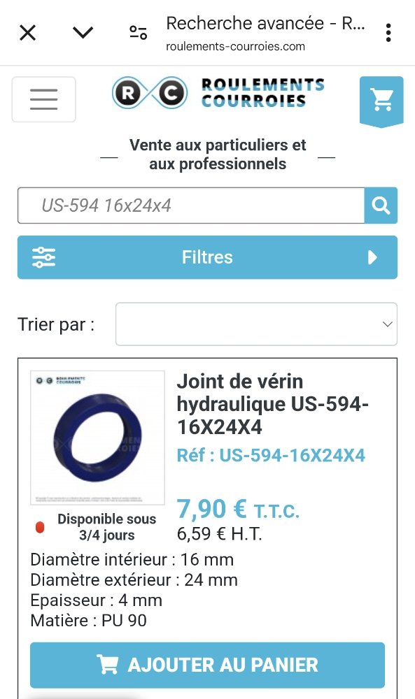

Voilà le type de joint que j'ai commandé à l'époque qui s'approche des joints internes.
De mémoire le piston fait diamètre 16,2 mm.
Joint proposé:
Joint original :

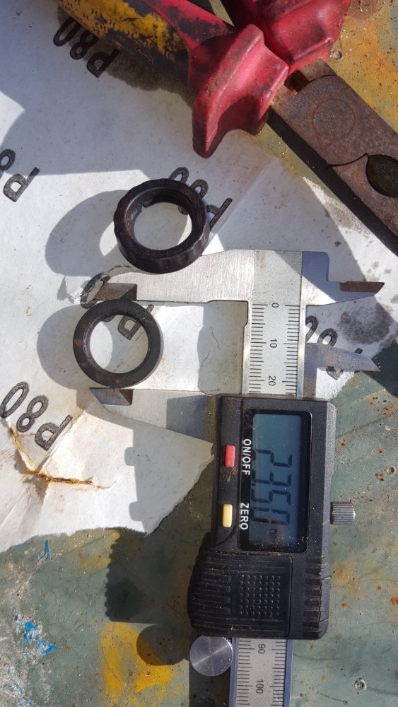

Bonjour, bonne idée que la fabrication de ce joint introuvable.
J'espère que tu y arriveras.
J'avais passé quelques mois pour essayer de trouver une refabrication moi aussi.

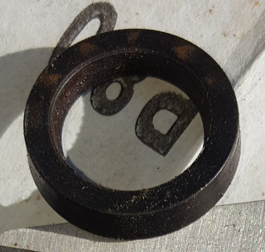

J'avais prêté le joint de ma voiture à un mécano espagnol ... et il me l'a perdu ce XXX !!!
Je te passe 2 images que j'avais pris lors de la dépose du piston de l'émetteur d'embrayage de ma voiture, Espace 3 2.2DT de 1999
Et voici le piston, fraîchement sorti de son logement (c'était en juillet 2021)

Oui, ces joints sont pour la version antérieure avec les joints sur le piston pas celle du DCI. Le diamètre du piston sur un émetteur DCI est de 16,2 mm si mes souvenirs sont bons.

On ne peut pas les fabriquer, dans les dimensions. Ils en existent sur internet, le souci il faut absolument qu'ils soient en matière EPDM pour qu'ils résistent au liquide de frein.
Le Hic, je n'en ai pas trouvé dans cette matière.
Et c'est bien pour le DCI et ... les derniers 2.2 Dt de 2000.
Au cas ou je suis obligé de le remplacer ( un jour) je prendrais celui de Clio III ou un approchant. Il y a quelques modifs à faire mais réalisable sans trop de difficultés.
