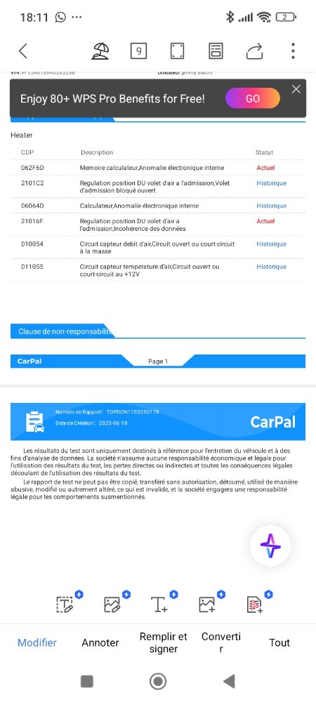

Bonjour oui, j ai refais le tour de tout ce que j ai touché. En pièce jointe la dernière recherche de défauts.
J essaye de trouver des relais pour les changer mais Renault n en produit plus.

Toujours pas trouvé le soucis. J ai toujours a l affichage injection a controler et antipollution a controler.
J'ai vérifié la totalité des masses et 0 ohm.
Quelqu un a t il une solution que je n' aurais pas vu
L'espace démarre et cale immédiatement ou après un certain temps.
Voilà le diag
