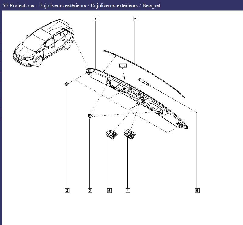

Je viens vers vous pour savoir si une personne a déjà démonter la garniture du hayon pour accéder à la caméra de recul ou pour pouvoir défaire le bandeau en chrome qui me donneras accès à celle-ci.
Ma caméra de recul est vachement flou même après un nettoyage donc j’envisage de la changer par une neuve.
Ou avez vous des idées de produits pour enlever le flou de l’image la lentille à l’air un peu abîmé.
Merci par avance pour votre aide.

Bonjour, oui pas beaucoup de réponses
J'ai jeté un œil au dialogys
Le hayon est doublé, pas sur que tu accèdes par l intérieur (a part le câble)
L’intérieur est clipsé comme toujours
Tu enlève l’intérieur, et peut être qu on peut passer la main et libérer la camera
Fait gaffe, elle coute une blinde.

Bonjour David,
J’ai déjà tous démonter l’intérieur mais impossible d’y accéder comme tu dis le hayon est doublé.
On peut pas accéder par l’extérieur ?
Aurais tu la procédure complète à me communiquer par hasard stp ?
Oui je sais elle vaut pas loin des 200€ mais comme elle est flou je voudrais la changer moi même.
J’ai déjà la référence : 284421244R
Merci pour ton retour.

Merci David.
Mets c’est pour une clio 5 sur l’espace ce n’est pas du tout comme ça.
Elle est dans un bandeau chromé avec les feux de plaques.

tu as raison je viens d aller voir du coup
alors c'est tout le bandeau qui se déclipse je ne vois que ça
Mais je n’essaierais pas, ça se trouve c'est collé
Tires un peu dessus voir si ça bouge

Non malheureusement David il est fixé par 4 vis.

Du coup, elles sont accessibles les vis ?
Il doit y avoir une histoire d' étanchéité non ?

Le problème est que ses 4 vis je ne l’ai vois pas de l’intérieur du hayon.
J’ai démonter tous ce que je pouvais.
Je vois rien d’autres à sortir.
Je sais qu’il y a 4 vis car j’ai vu des personnes en vendre juste le bandeau chromé.

Si il y a des vis, il a bien fallu les serrer a un moment donné
Donc je n'y crois pas
Je miserai plus sur des tétons clipsés ou un truc dans le genre
Sinon c'est une grosse enigme

Le dialogys parle bien de vis
Le 6 c'est le bandeau obturateur !
