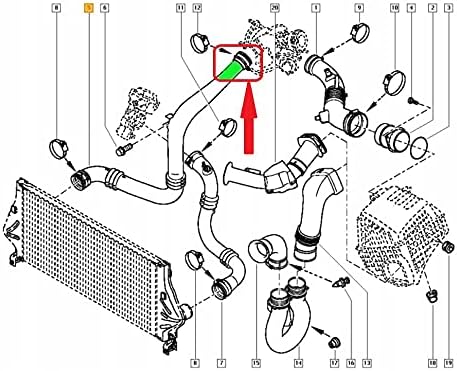

Edit 1 : est-ce que la fuite pourrait provenir des durites vers/depuis le petit radiateur, comme illustré dans cette image (ne pas tenir compte du cadre ni de la flèche, c'est une image récupérée ?

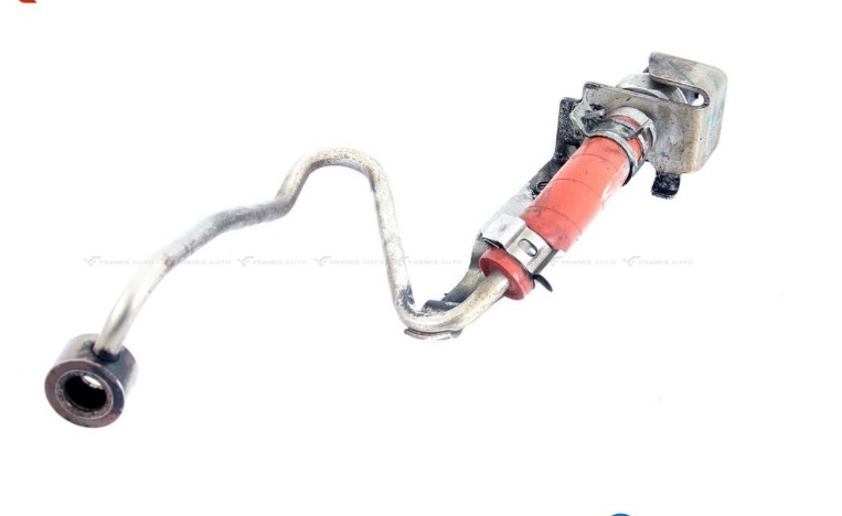

Bonsoir, il y a aussi la durite du capteur de pression turbo, située à l'arrière gauche du moteur quand on regarde par devant. Une bonne faiblesse de ce moteur.
Elle est en silicone rouge, courte, invisible si l'on ne se penche pas franchement après avoir enlevé le cache moteur plastique. Utilise ton téléphone en caméra s'il le faut.
viewtopic.php?p=526801&hilit=durite+pre ... bo#p526801
Le pack de rechange comprend le capteur (tenu par une fourchette qu'il faut tirer fort vers le haut au démontage), la durite silicone et une durite métallique. Laisser la durite métallique d'origine qui est quasiment indémontable et ne remplacer que la durite silicone et le capteur.
J'avais tardé à la remplacer, elle était fuyarde au bruit mais ne mettait pas le capteur en défaut. Résultat, la fuite d'air chaud m'a fait fondre le décanteur d'huile...

Garenne a écrit : 24 août 2025, 21:36 Bonsoir, il y a aussi la durite du capteur de pression turbo, située à l'arrière gauche du moteur quand on regarde par devant. Une bonne faiblesse de ce moteur.
bonsoir
j'ai fait ça sans résultat...
autre chose amusante, j'ai l'électrovanne de turbo qui pendouille dans la baie moteur, regardant de face, elle pendouille à droite du bloc, sous le vase de refroidissement. normal ?
j'ai trouvé une durite plutot sur la droite à l'arrière, plutot petite, et qui semble etre raccordée au coude venant de la boite a air, ainsi qu'a l'electrovanne qui pendouille. elle semble intact.

finalement, toujours pas de durite rouge, cependant la durite qui remonte de l'intercooler vers le boitier papillon est bien endommagée. c'est discret par rapport à d'autres cas, mais ça suffit. la déchirure se situe juste à gauche du collier de serrage lorsqu'on regarde vers l'intérieur de la baie moteur. puisque j'avais plusieurs fois fait le niveau d'huile comme un goret, c'était gras mais sans que je fasse le lien avec cette panne; une fois retirée la durite, en effet l'intérieur est très gras.
j'ai trouvé un kit semblable à ce que présente gégé08 : Lien vers Amazon
pensez-vous que ca fera le boulot ?
