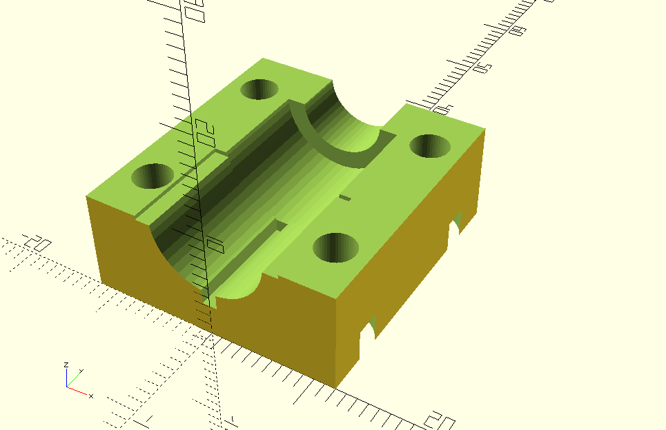

Merci, mais ce n'est pas un tuto, c'est juste un article sur la remise en état de mon ouverture de hayon qui était très dure.
Et j'ai omis de faire des photos des la partie plastique derrière chaque gâche qui est à nettoyer et à lubrifier avec une graisse "Spéciale plastique", car les graisses pour mécanique peuvent attaquer le plastique. Quand je n'en suis rendu compte, j'avais remonté ...
Pour la différence d'aspect entre les pièces, il faut penser, qu'en production, ils mégotent sur le plastique, un moule d'injection coûte plusieurs dizaines de milliers d'euros. Il font juste ce qu'il faut et pas plus. D'ailleurs si on regarde la pièce Thingiverse et la 3Dsavoie, on voit que la 3Dsavoie est plus massive et probablement plus solide que celle de Thingiverse. Le concepteur de Thingiverse conseille de l'imprimer en ABS, plus résistant à la chaleur (80°) et plus solide que le PLA (60°), mais bien plus difficile à imprimer, 3Dsavoie utilise un PLA HD de résistance similaire à l'ABS mais aussi facile à imprimer que le PLA.
De toutes manières, l'important, ce n'est pas de faire une copie de l'original, mais de reproduire efficacement la fonction. En impression 3D, on n'est pas à un gramme près qui coûte entre 2 et 3 centimes. Ce qui entre en ligne de compte, c'est d'avoir une imprimante 3D, et du temps, du temps pour modéliser la pièce, et pour l'impression qui peut durer plusieurs heures. Le coût en plastique et en électricité reste faible en comparaison
À titre d'information, sur mon imprimante 3D, qui est un appareil fabriqué il y a plus de dix ans, avec un filament de 2.85mm, l'impression du fichier de Thingiverse consomme environ 45cm de fil soit 4 grammes de plastique et dure moins de 20 minutes.
Quelques pièces que j'ai modélisées:
Renvoi de porte arrière.
Renvoi de porte avant.
Réparation de câble compteur A.
Réparation de câble compteur B.
