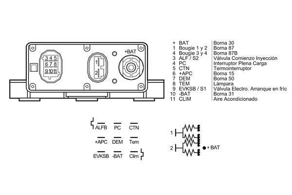

Le préchauffage pur est bien lié au déclenchement par le Neimann d'une temporisation, pendant laquelle les 4 bougies sont alimentées plein pot + allumage de la loupiote compteur.
Mais le contacteur sur le levier de charge de la PI n'intervient qu'ensuite: lors du "post" chauffage qui alimente alternativement les bougies des cylindres par paires pendant environ 3 minutes.
D'après ce que je comprends, c'est pendant cette phase de post chauffage que le contacteur PI permet de couper cette routine du boitier et limiter le temps d'utilisation des bougies ( phase post chauffage inutile lorsqu'on est déja à chaud).

Regarde aussi au niveau du boitier de préchauffage si il n'y a pas d'oxydation sous l'écrou et qu'il est bien serré : une coupure et un re-contact, et ça réenclenche le pré-chauffage.
Ca me fait penser que j'en ai un en rab qui vient d'une clio (même boitier), mais que je n'ai jamais ouvert pour voir comment c'est fichu dedans...
Normalement, moteur chaud, la CTN (borne 5 sonde température) doit provoquer l'arrêt du pré-chauffage.
