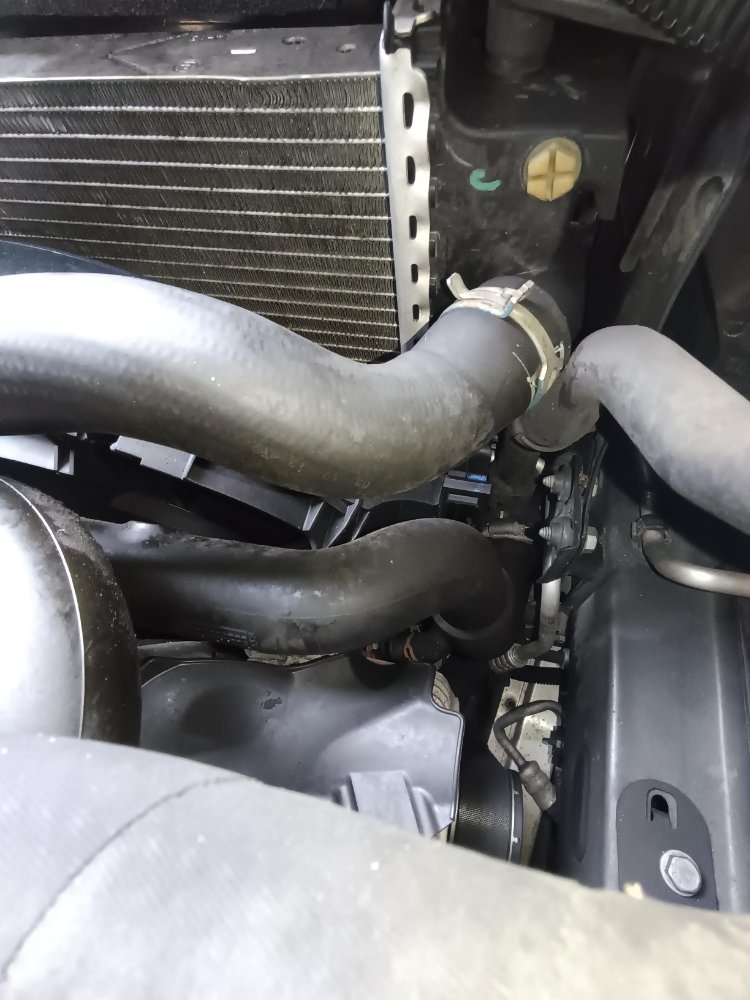

Voici enfin des photos des sorties du radiateur:

Merci pour la réponse et la recherche mais ça ne ressemble pas à mon radiateur. Les sorties ne sont pas aux mêmes endroits.

Merci pour ces nouvelles pistes. Le radiateur évoqué par Djak ne correspond pas non plus. Quant à la réparation, j'y ai songé d'autant que la fuite doit être minime. J'ai fait 800 km sans remettre de liquide et le niveau n'est descendu dans le bocal que de 2 à 3 cm. Le problème est que je ne vois pas d'où ça vient vraiment et que ça pulvérise le LDR dans tout le compartiment moteur et que ça peut empirer. Et, pour une soudure, il y a ces boîtes à eau en plastique. Je vais tenter de prendre des mesures du radiateur et de mieux repérer les sorties .

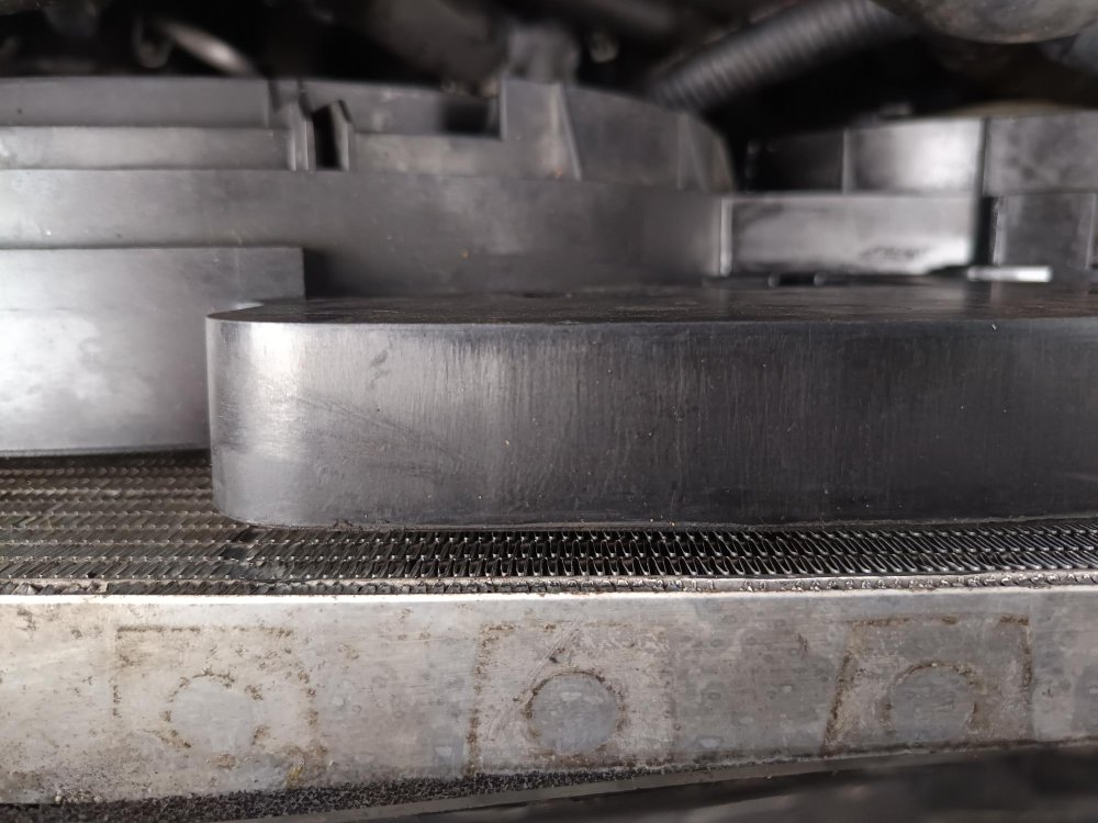

Je suis d'accord avec les deux commentaires précédents. Je suis méfiant quant à ces produits. A voir, j'ai tout de même tenté ... ce qui m'inquiète pour l'instant, ce sont les traces de frottement que je ne m'explique pas. Comment le support des ventilateurs a-t-il pu aller frotter sur le faisceau ? Il faut pourtant appuyer assez fort pour les mettre en contact.
Et puis, autre chose bizarre, il y a sur le dessus du radiateur des traces bien nettes de "quelque chose" qui a dû s'y trouver à un moment. Des idées ? Merci d'avance.

Si il y a des traces dessous c'est qu'il est d'occasion et à déjà était remplacé. Il doit provenir d'une velsatis ou lag grand tour.
