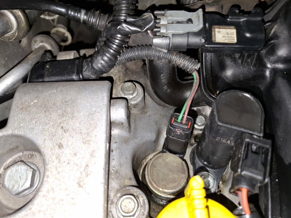

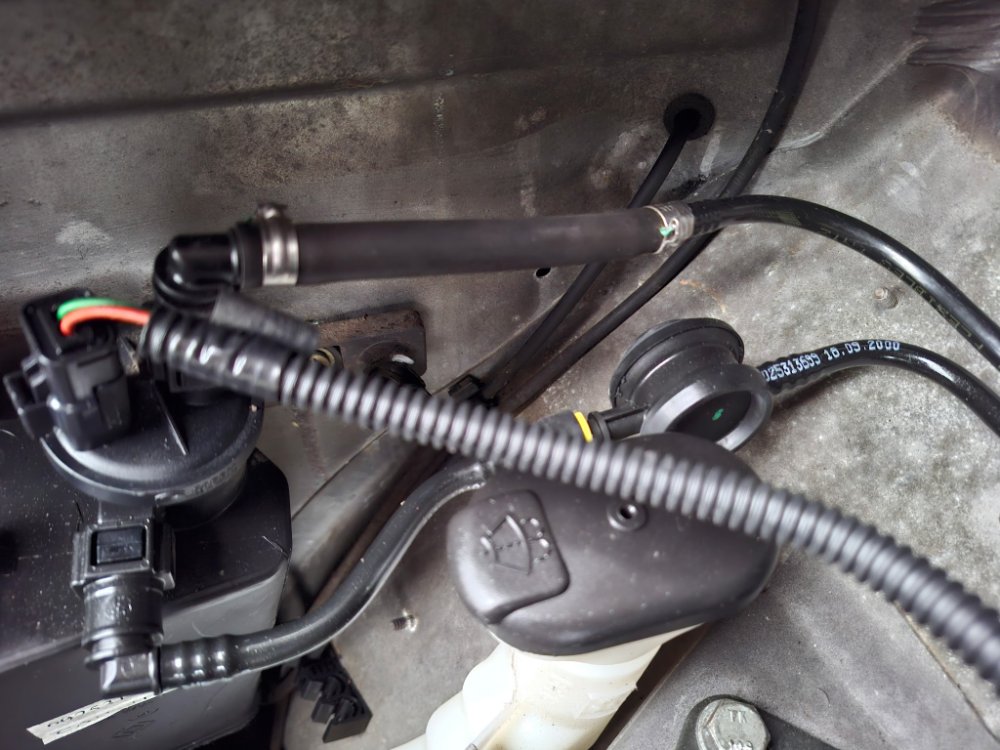

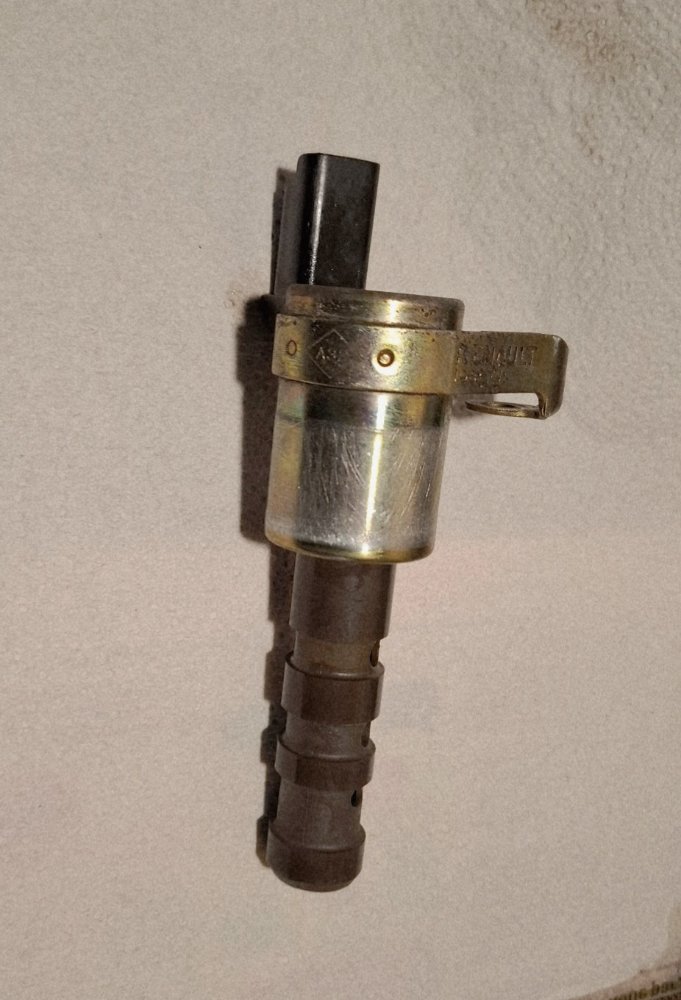

Malgré le nettoyage du catalyseur, je trouvais mon espace peu nerveux, surout dans les tours ( anormal pour un 16v)
J’ai donc profiter des congés pour faire une recherche plus poussée...et j’ai trouvé !
=> durite de canister fendue. => le manque de pêche à hauts regime avec le bruit d’un diesel mais mis sur la piste du déphaseur : demontage de l’électrovanne et... bingo, elle est bloquée en position fermée.
Un coup de nettoyage ( pas trop sale pourtant) et test avant remontage, elle refonctionne sans problème. Remontage et test routier : l’espace est transfiguré, on sent bien les 140ch maintenant et la consommation est passée de 9,5 à 7,8 de moyenne sur le même parcours, top !

Bonsoir,Mat1563 a écrit : Hier, 16:15 bingo, elle est bloquée en position fermée.
Comment elle se vérifie, au bruit ou on voit des chose qui bougent dans la vanne ?
Nettoyée comment ?
Comme elle est facilement accessible, ça me permettrait de vérifier la mienne.
Merci d'avance.

Bonsoir, tu branches le + et le - de l’electrovanne avec une batterie, et tu verras l’axe intérieur bougé , avec un "clac" si elle fonctionne. Pour la nettoyer, utilises du nettoyant frein ou essence, sans frotter, et un coup de soufflette, ça suffit.
La mienne était juste collée, car malgré un entretien suivi, l’espace roulait peu et sans être bousculer, ce qui peut expliquer ce problème.
