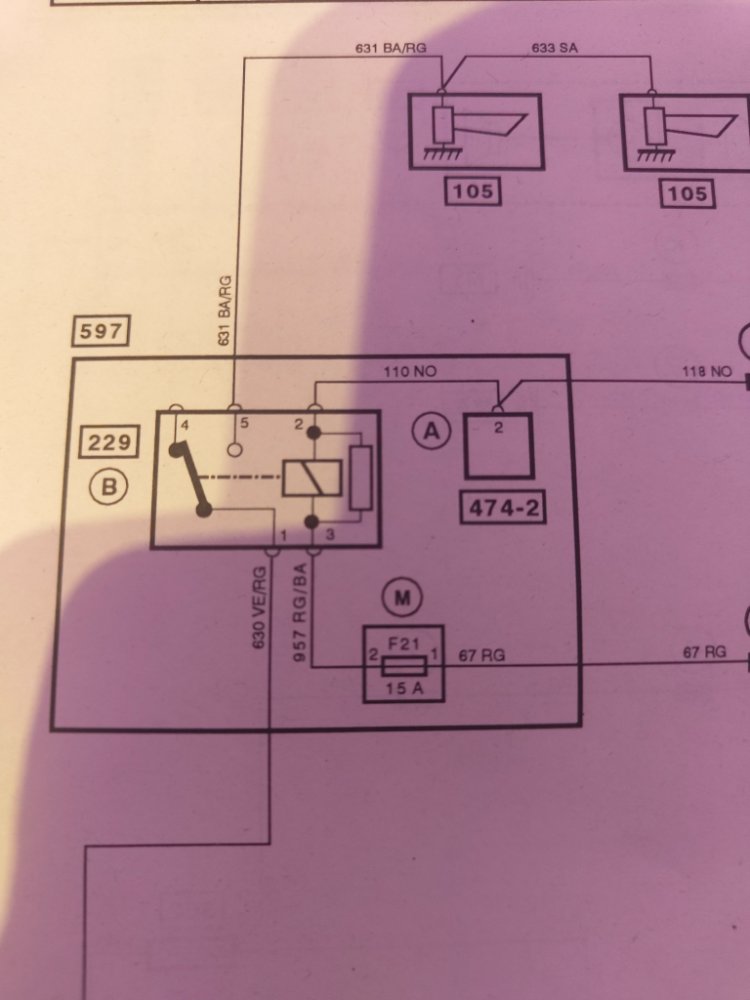

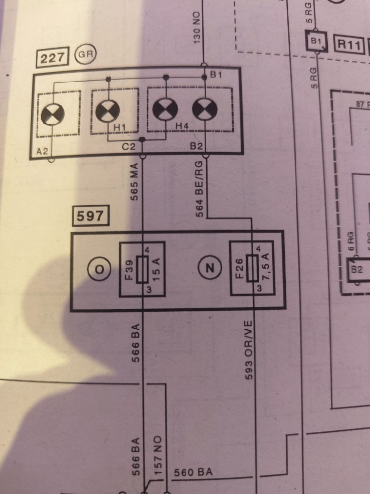

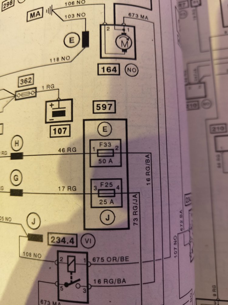

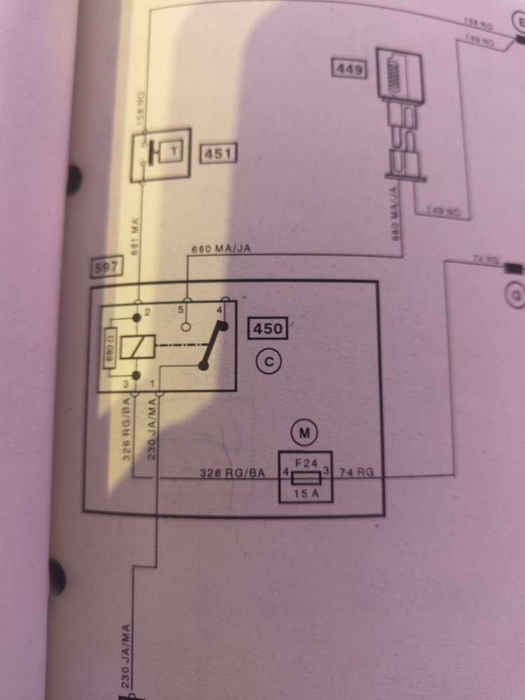

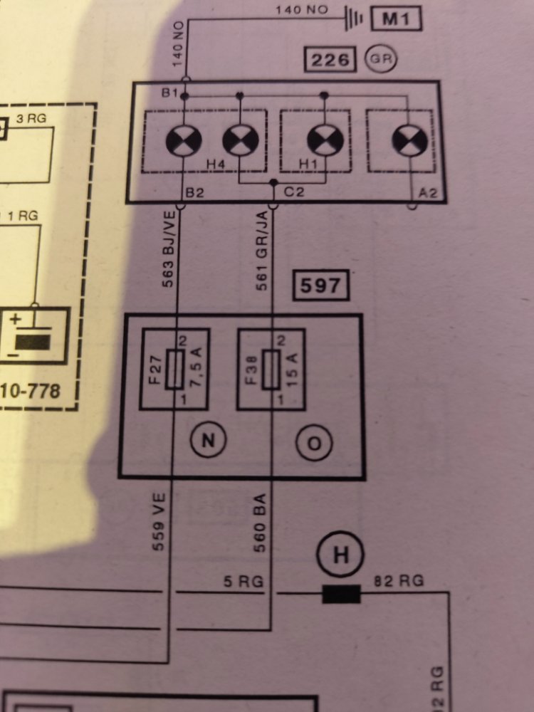

J'ai repérer ce boitier sur certains schéma. Il est représenté comme le "597". Il y a la couleur des fils qui sont notés. Essaie déjà de relier le boitier avec ces schémas et dis moi ensuite ce qu'il te manque, ca sera plus simple pour moi de chercher. Pour savoir l'emplacement des relais et fusibles, regarde la photo que je t'ai envoyé hier, il y a normalement une correspondance avec les schémas. Bon courage !

Je t'ai aussi fait des photos du boitier à chaque fois, c'était un peu flou :roll:
P129 :
P41 :
P58 :
P69 :
P91 :

Th0mas a écrit : 04 janv. 2026, 14:45 Je t'ai aussi fait des photos du boitier à chaque fois, c'était un peu flou :roll:
P129 : 1000023180.jpg
P41 : 1000023181.jpg
P58 : 1000023184.jpg
P69 : 1000023185.jpg
P91 : 1000023186.jpg
Super merci j'essaye de m'y collé ce soir, en tout cela va grandement m'aider
