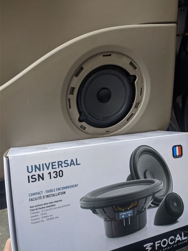

Dans un 1er temps, j'ai achété sur LBC un kit Focal Universal ISN 130.
Tout le monde disait que ca ne changeait rien, et je confirme !

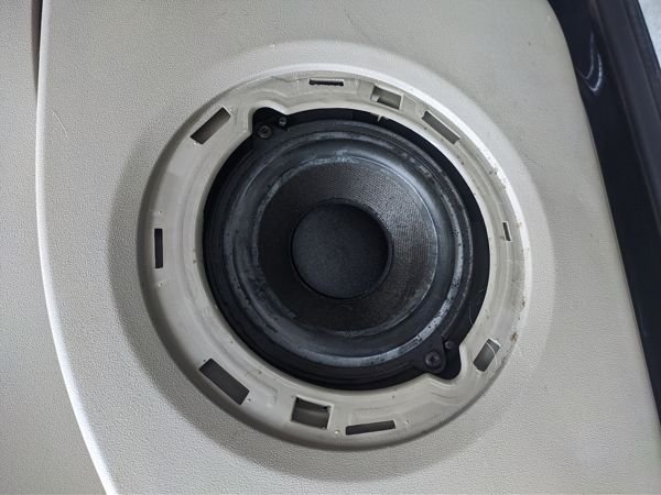

Du coup, je les ai installé à l'arrière plutôt qu'à l'avant.

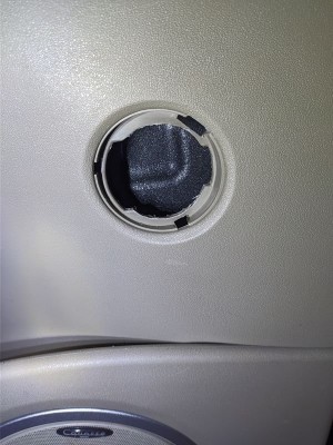

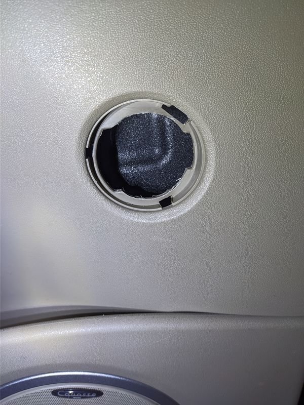

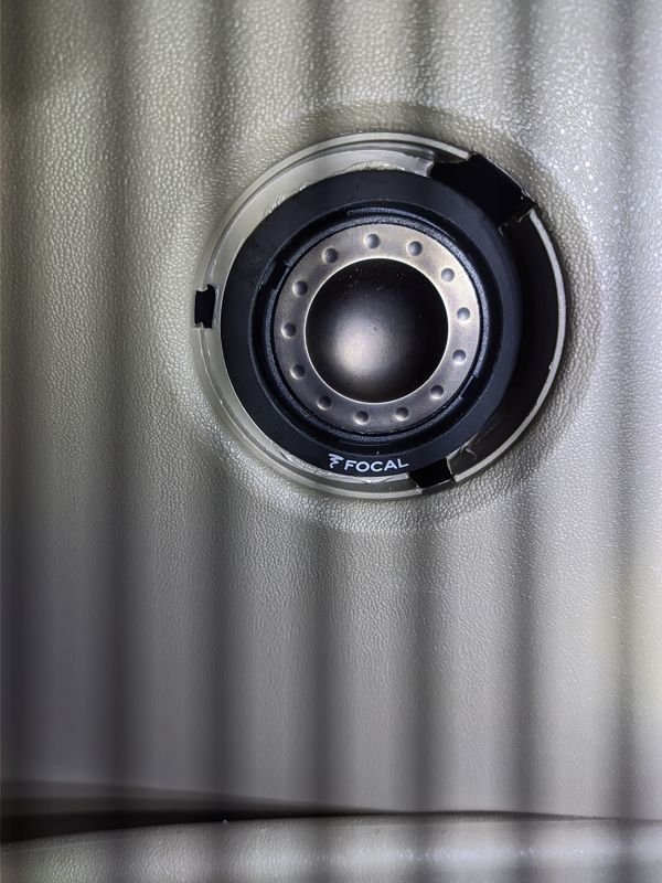

Pour les tweeters, un petit coup de dremel pour agrandir legerement le trou (on pourra toujours reposer les tweeters d'origine si besoin, on ne touche pas aux emplacements des fixations). Un leger filet de mastic transparent histoire que ca ne bouge pas.
Ah oui j'oublié, il faut acheter et souder un connecteur sur les tweeters, il sont fournis nu, cable sans prise en bout. le connecteur s'achète partout.
Ensuite rien de bien compliqué, on retire le cache, et 2 vis plus tard c'est changé !
