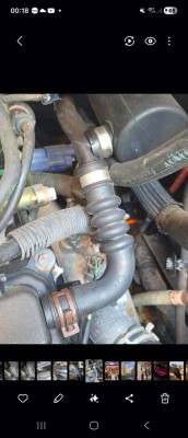

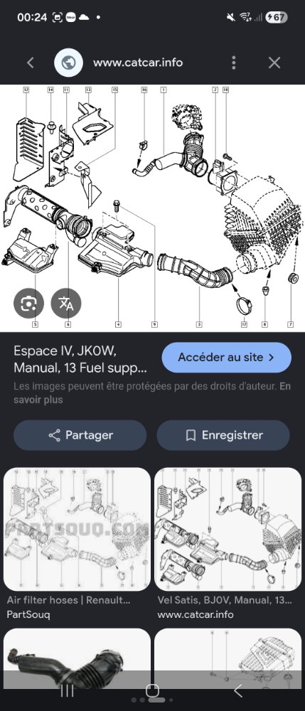

Petite nouvelle de la bête on a procédé le changement des 6 bougies ( 6h d'interventions) mais on a remarquer que une durite commence a mourir a petit feu mais...
Dur à trouver ...
Quelqu'un aurait des pistes ?

Salut une durite coudé y a pas plus simple a trouver selon moi
@+ Rémy
