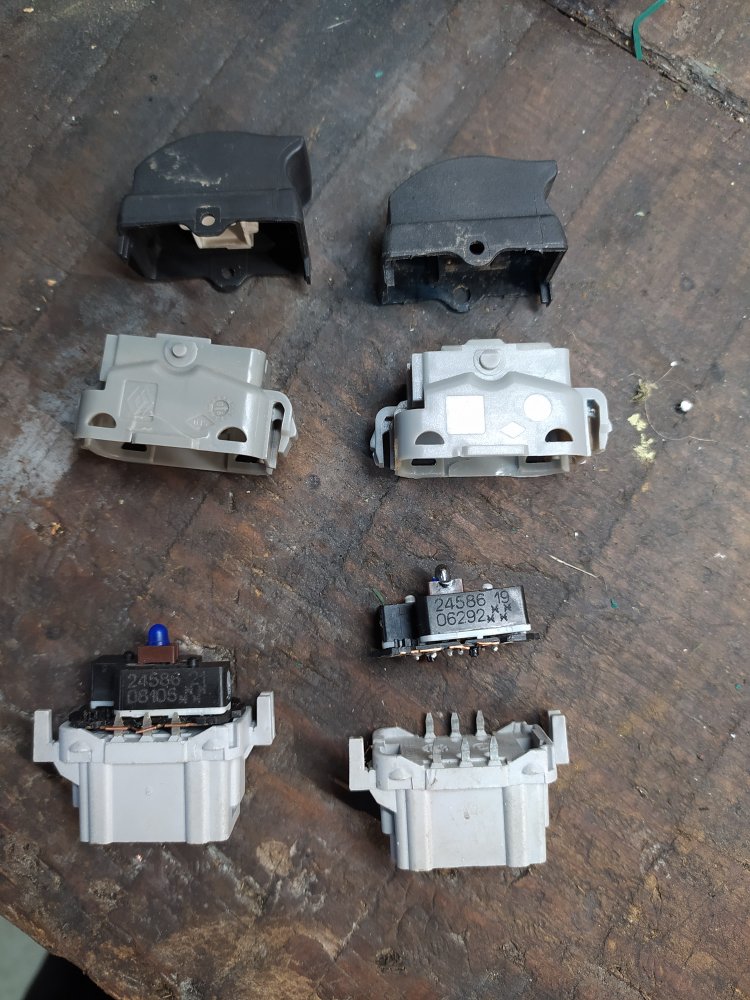

mon bouton de lève vitre passager av avait des problèmes de contact, et après essais avec des boutons d'occasions, je me suis rendu compte que ces derniers n'étaient pas compatibles (la vitre descend quand on veut la faire monter)

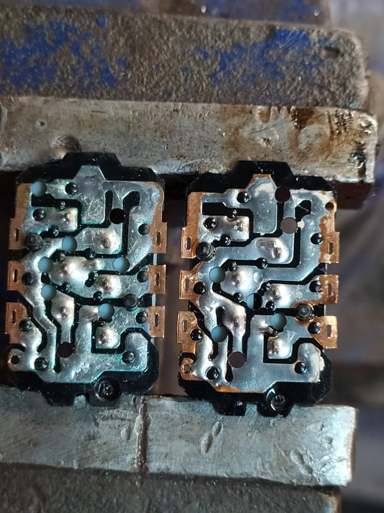

après une petite étude de ces derniers et de l'original, la différence vient des pistes sur le circuit imprimé, ceux ci sont identiques à la différence près qu'il y a des trous pour couper des pistes, bref, selon les options, certaines pistes sont coupées et d'autres pas, donc je me suis amusé à transformer un des boutons que j'avais récupéré, et ça fonctionne très bien
à gauche, celui d'origine, à droite, un non modifié, vous verrez des trous à certains endroits aussi bien sur l'un que sur l'autre
pour sectionner les pistes, j'ai utilisé une dremel avec un petit forêt et pour refermer les pistes sectionnées qui n'y sont pas sur l'origine, j'ai soudé un fil fin
petit détail de l'assemblage d'un bouton
ça se démonte très facilement
