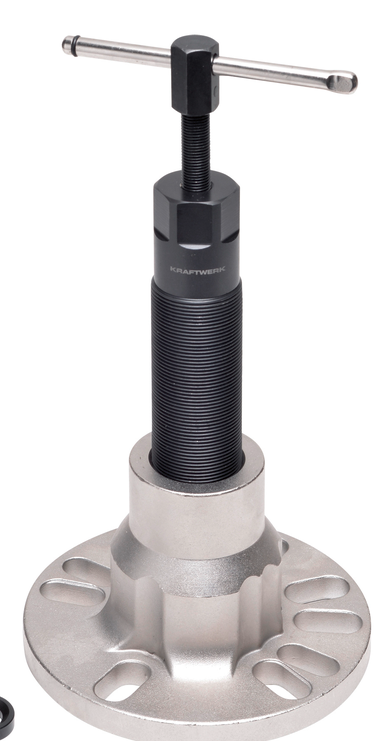

j'ai eu un problème identique sur mon 3 ,résolu avec un arrache moyeu hydraulique.

Trouvé sur le bon coin .
