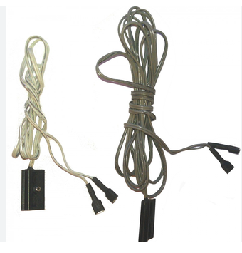

ma porte sectionnelle est tombée en panne, le capteur détectant la porte fermée est hs, ce capteur est un capteur magnétique, il y a un aimant dans le chariot sur la chaine.
évidemment, cette pièce n'est plus fabriquée, et est totalement indisponible partout (sauf à 56 balles d'occas sur ebay).
j'ai réparé en remplaçant ce capteur par un capteur magnétique de fenêtre, pour un coût de 3.90€, alors qu'on nous conseille de changer le moteur avec son rail.......
pièce d'origine
pièce remontée:
il y a juste besoin de la partie avec les fils
je en sais pas si ça a sa place sur ce forum, mais ça peut aider à ne pas se faire arnaquer et changer une motorisation complète pour une pièce si peu chère

la bidouille va consister à faire tenir le nouveau capteur en place, je pense que ce sera avec de la colle chaude
Messages : 13754
Re: réparation porte de garage sectionnelle pour pas cher
Ou plutôt un vrai scotch double face, celui qui coûte plus cher que la pièce à fixer :)
gege08
Messages : 2685
Message non lu par gege08 »
pas bête
