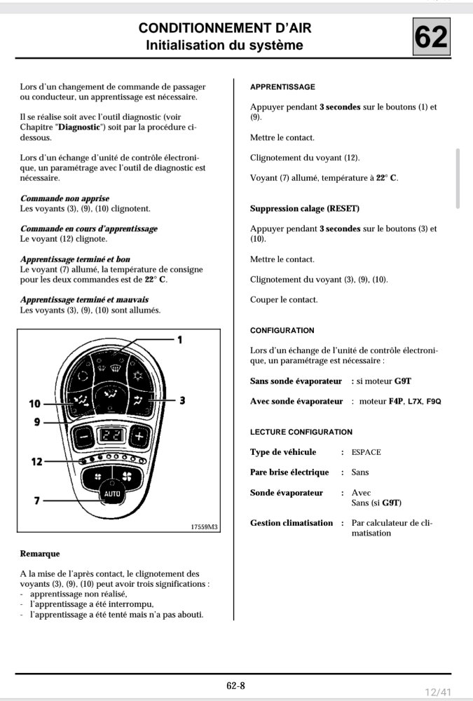

Ah pardon je n’avez pas vu votre message, et par quelle réinitialisation entendez vous quelle procédure de réinitialisation ?yves78 a écrit : 09 juil. 2026, 16:29 Bienvenue sur ce forum.
Quelle réinitialisation utilises tu ? MR Renault ?
Si oui, celle on l’on appui sur les deux boutons de la commande de ventilation à gauche, ou l’on met le contact, et où ça se met à clignoter pour réinitialiser.
- Messages : 3911
Re: Ventilation plantée après réinitialisation
Je parlais de celle-ci.
