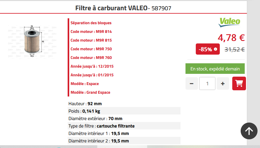

gege08
Messages : 2638
Re: Plan d'entretien Espace 2.0 DCI - 2013
Message non lu par gege08 »
35€?? je le paye moins de 5 en valéo
Messages : 8956
la filtration, chez moi, c'est purflux.
