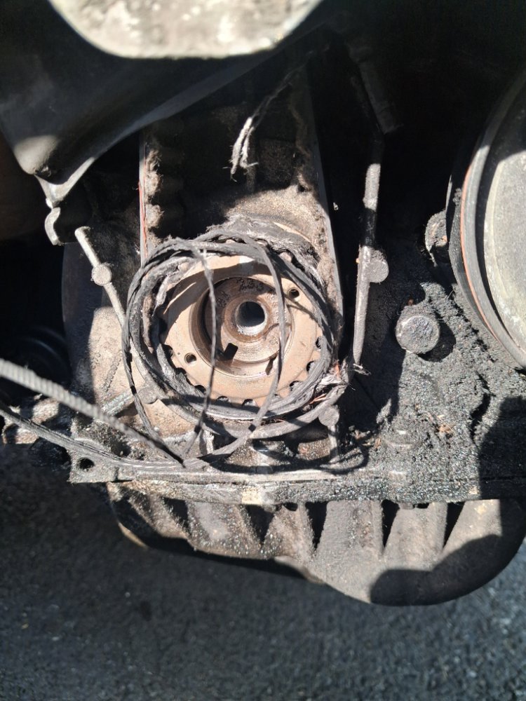

- Messages : 2458
- finition : 25 Th
- Année : 2011
Re: Courroie accessoire cassée sur 2l16v
Salut les z'amis
Bon j'ai pu prendre un peu de temps pour voir les dégâts.
La photo sera plus explicite....
Bon ben je crois que c'est mort.... ou refaire un calage de distribution ?

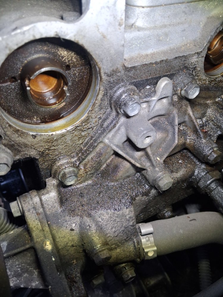

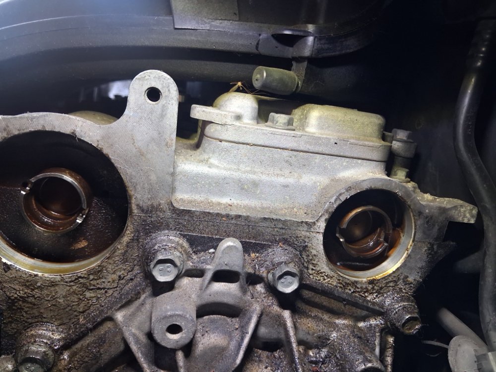

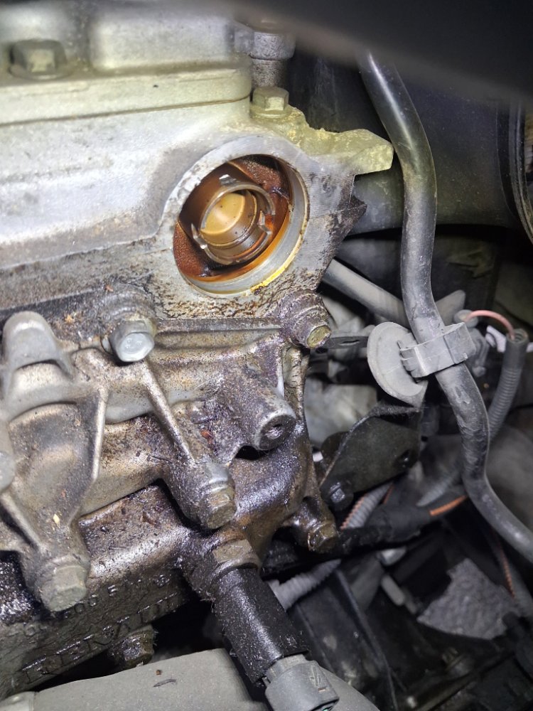

- Messages : 2458
- finition : 25 Th
- Année : 2011
Re, je viens d'enlever les 2 capsules sur le côté et....
Je vais essayer de recaler tout ça et on verra, foutu pour foutu....
Une fois recalé il y a besoin de remettre la courroie d'accessoire pour redémarrer ?
- Messages : 8969
Non.
Mais pour moi c'est foutu..
Est ce le vilo tape encore dans les soupapes quand tu le tournes où tu peux faire le le tour complet ?
Si tu peux faire le tour sans qu'il tape, alors il faut changer les soupapes ..

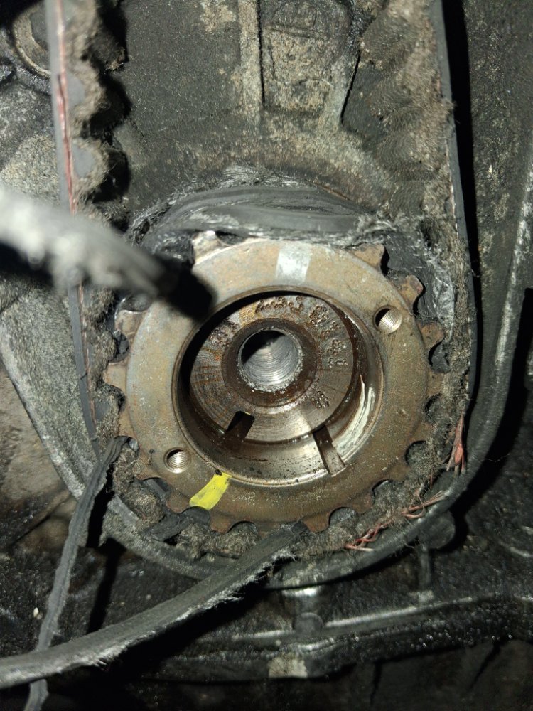

- Messages : 2458
- finition : 25 Th
- Année : 2011
Ce qui est bizarre aussi, c'est que je n'ai pas trouvé de clavette lors du démontage de la dumper...
Cassée lors de la casse de l'accessoire ?
- takeo
- Messages : 810
- Localisation : Toulouse
Bonsoir ..
Il n'y a pas de clavette ... la poulie cranté qui entraine la distribution sur l'arbre moteur doit tourner librement pendant l'opération de calage de la distribution ... ensuite il faut serrer la poulie damper au bon couple pour immobiliser cette poulie crantée ..
Bon courage
JL
Bon courage
JL

- Messages : 3907
Moi il y a quelque chose qui me paraît bizarre entre l'empreinte de la clavette poulie et celle du vilebrequin. Soit, elles ne sont pas alignées et ce n'est pas obligatoirement mais pourquoi l'avoir décalé lors du montage de la courroie précédente (repère bicmine) ???
Quant à clavette ou pas côté distribution ça ne change rien, le 1.5 DCI a aussi perdu sa clavette avec les évolutions. Ça permet de répartir les tolérances de la distribution pour réglage plus précis, à condition que les poulies d'arbres à cames aient aussi un moyen de répartition.
- Messages : 8969
Pas de clavette vilo = poulie ac fixe
Clavette vilo = poulie ac réglable.
Quand au décalage du pignon: tout est démonté, donc tout a bougé. Surtout quand le piston rencontre des soupapes..
- takeo
- Messages : 810
Salut Yvesyves78 a écrit : Hier, 15:06 Moi il y a quelque chose qui me paraît bizarre entre l'empreinte de la clavette poulie et celle du vilebrequin. Soit, elles ne sont pas alignées et ce n'est pas obligatoirement mais pourquoi l'avoir décalé lors du montage de la courroie précédente (repère bicmine) ???
Vu que les empreintes n'ont aucune utilité la poulie du vilo peut être placée n'importe comment par rapport à celles ci .. Cela m'a un peu perturbé la première fois que j'ai refait ma distribution, la poulie étant plus ou moins grippée dans sa position j'ai hésité un certain temps à la rendre libre ..
En fait la poulie du vilo est libre et la poulie de déphasage est réglable, cela permet de répartir uniformément la tension sur toute la longueur de la courroie.. Après avoir réglé le tendeur de courroie on fait tourner le moteur à la main et on vérifie que l'index du tendeur reste toujours sur sa position quelque soit la position du vilebrequin... Cela permet d'être sûr qu'il n'y a pas de battements de la courroie en fonctionnement.
Ce qui me paraît louche est qu'une courroie relativement jeune soit partie en vrac avec peu de km .. Soit elle était de très mauvaise qualité, soit quelque chose s'est bloqué (compresseur de clim, alternateur, galet, ....) J'aimerais avoir l'explication parce que cela me fout la trouille.
Bonne journée
Jean-Louis
