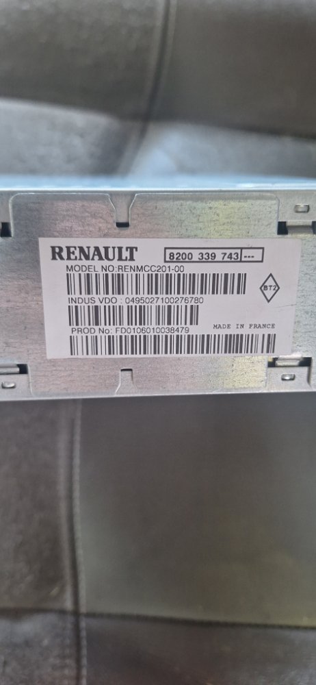

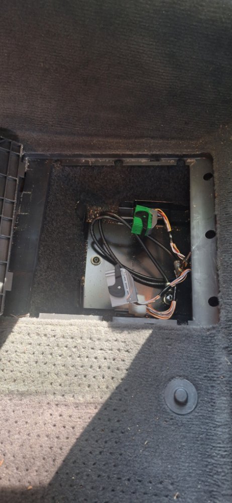

Dans la trappe sous le plancher conducteur j'ai trouvé un module électronique marqué GPS (mais tres volumineux pour un simple gps) ref 8200 339 743.
Une légère fumée s'est échappée de cette trappe mais le module ne sent pas le cramé pour autant.Je l'ai déconnecté et ai également observé que la commande de ventilation/climatisation des deux portières était non alimentée. Pour poursuivre le voyage j'ai retiré le fusible associé à la climatisation. Pas de nouvelle odeur sur la route à suivre.
Dans la recherche de panne je viens de reconnecter fusible et boitier pour un essai mais les commandes de clim ne sont plus alimentées.
Ma question est de savoir si un élément associé à la gestion de clim ou ventilation est présente quelque part sous le plancher?
