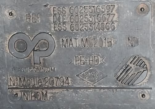

Pour moi tous les réservoirs sont identiques et tu vas avoir du mal à le trouver en neuf.
Le plus simple serait de trouver une casse ou une enseigne nationale de recyclage automobile. Il va de soi qu'il te sera préférable de trouver un réservoir d'un Espace essence car je ne sais pas si le nettoyage d'un diesel serait suffisant !?!
