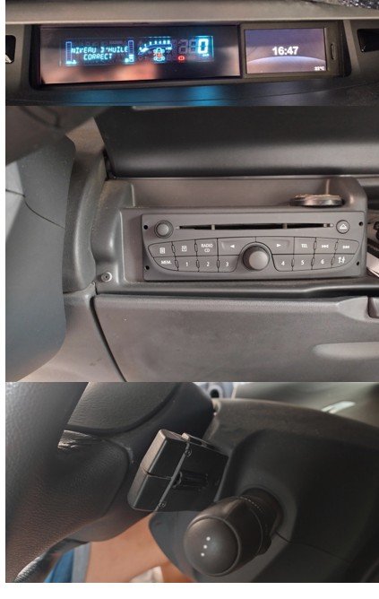

comment entrer le code pour la radio sur espace 4
De retour de vacances mon espace IV n'avait plus de batterie, on l'a remplacé par une nouvelle batterie et du coup mon écran ou il y a la radio et GPS affiche que l'heure sur écran noir. Je sais qu'il faut rentrer un code mais sur les bouquins il ne dise pas la manip qu'il faut faire.
Est ce que quelqu'un sait comment procéder ? sachant que j'ai le code.
Sur des tutos on a aussi essayer avec les touches de commande radio derrière le volant mais ne se passe !
D'avance merci.
D'avance merci.

Titou1226
- Messages : 6
- Enregistré le : 30 août 2020, 14:26
- Modèle : [Espace IV 1.9 DCI]
- Finition : Authentique
- Année : 2005

Bonjour,Djak a écrit : 14 août 2026, 21:38 Bonsoir, avec les touches du poste.
La touche n'1 pour le 1er chiffre, la touche 2 pour le 2ème et ainsi de suite. Par ex si le 1er chiffre est 7 tu appuis 7× sur la touche 1, après touche 2 pour le 2ème ...
Et enfin tu valides en restant appuyé sur la touche 6.
Déjà merci pour votre aide.
Le problème c'est que sur mon écran radio/GPS j'ai un écran noir avec juste l'heure. Comment faire pour voir les 4 traits pour rentrer le code ?

Titou1226
- Messages : 6
- Année : 2005
Re: comment entrer le code pour la radio sur espace 4
Bonjour,25th a écrit : 15 août 2026, 12:15 Salut
Une photo de l'autoradio aiderait à répondre.
Il y a tellement de modèles.
Si c'est comme le mien, il n'y a rien à faire, après plusieurs démarrage l'autoradio est reconnu.
Voici les photos.

greg01
- Messages : 51
- Enregistré le : 09 mai 2017, 16:34
- Finition : Alyum
- Année : 2010
C’est un autoradio avec gps tomtom le tiens ?
Sur espace à partir de 2011 ?
Le poste n’est pas en route là.
Il est en veille .
Tu as essayé d’appuyer sur le bouton rond tout en haut à gauche de l’autoradio ?
Et as tu appuyé sur le bouton Light/dark ( peut être faire un appui long, je ne sais plus) sur la console centrale entre les 2 sièges.
Il est en veille .
Ta photo ressemble au même autoradio que le mien.
En débranchant la batterie, au premier démarrage il me marque autoradio verrouillé, et au second démarrage, tout re fonctionne correctement sans entrer de code.
Bonjour,greg01 a écrit : 17 août 2026, 22:36 C’est un autoradio avec gps tomtom le tiens ?
Il est en veille .
Déjà merci pour l’intérêt que vous apportez a mon message.
du coup je suis allé faire votre manip et .......CA FONCTIONNE.......
