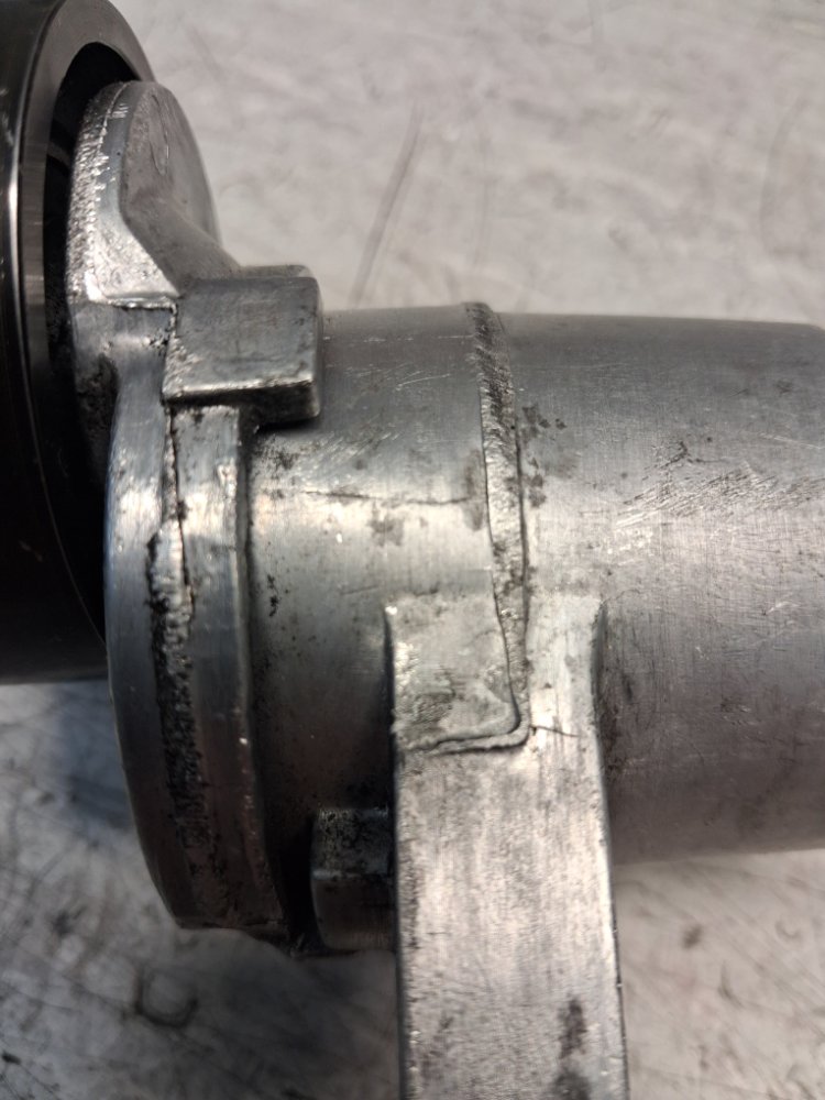

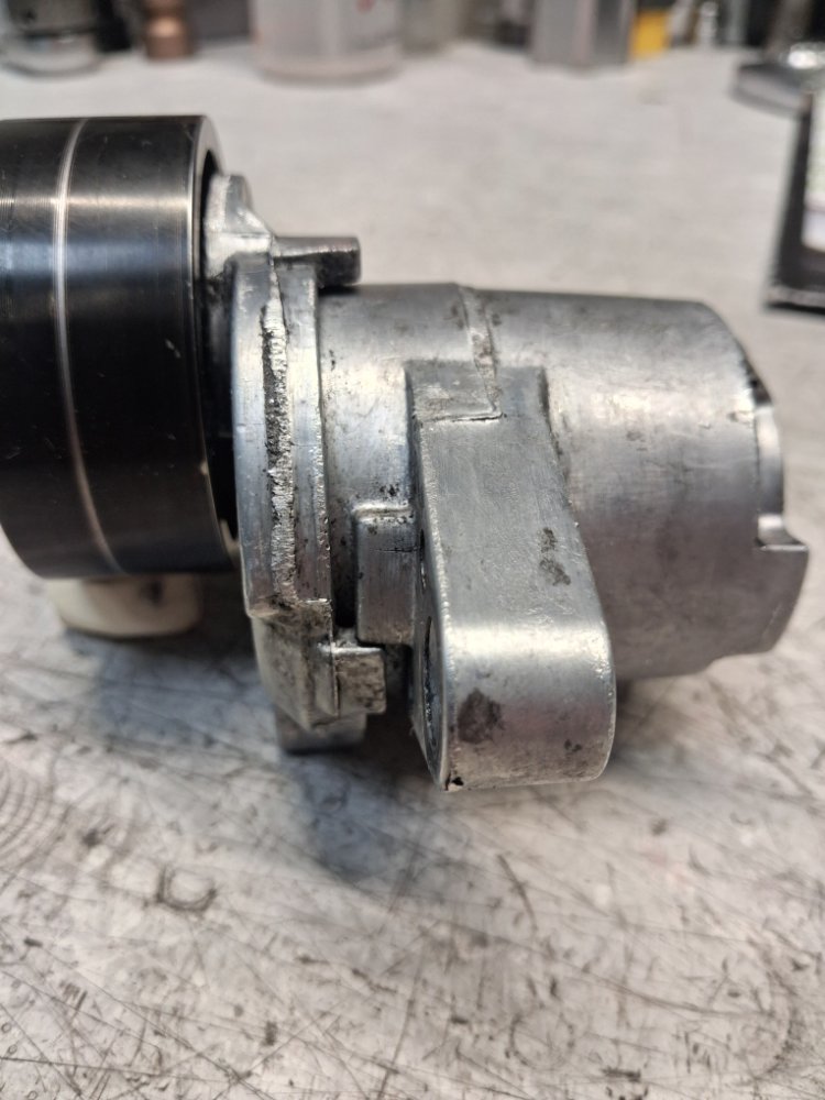

Est ce que le tendeur de courroie peut être la cause de la casse?
Il est fissuré et de "biais "
- Messages : 8996
Re: Courroie accessoire cassée sur 2l16v
C'est donc la cause de la casse ...
On doit le changer systématiquement avec la courroie accessoire.
Ce n'est pas négociable.
La bonne nlle, c'est que la cause est identifiée, bravo.

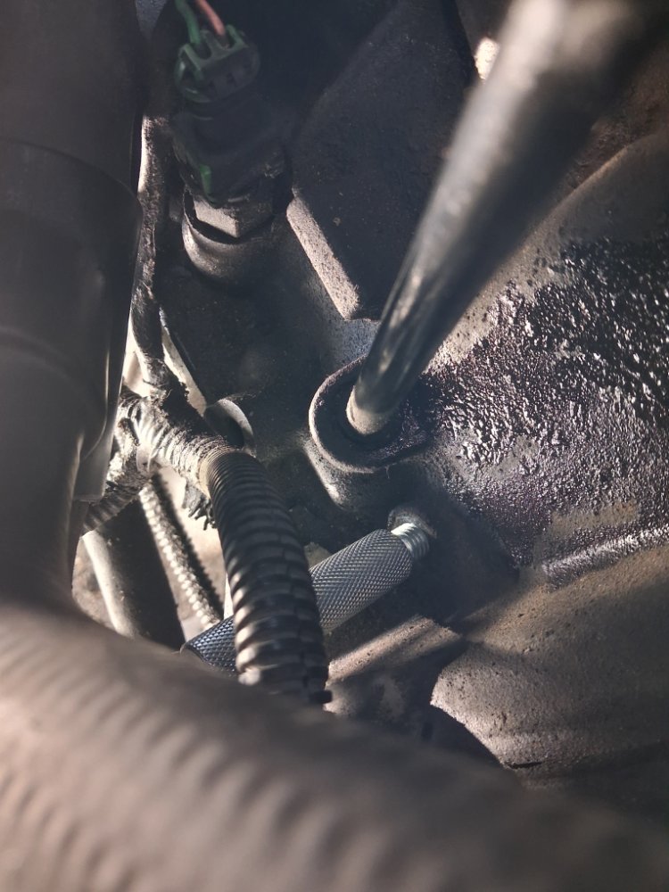

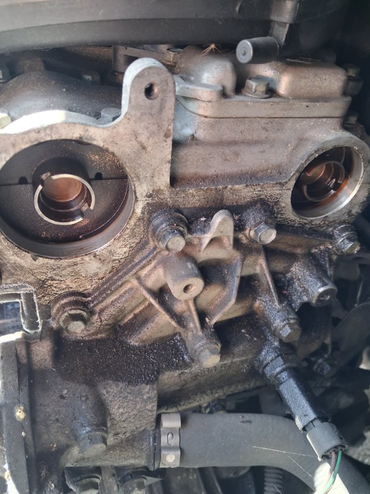

Hier je me suis mis sur l'espace. Et la surprise, je peux faire tourner le moteur via la vis de la dumper sans problème sur 2,3 tours sans blocage !! Des points durs, mais c'est normal.
Je pigé le vilebrequin (pense avoir bien fait) et on voit les arbres à came décalés

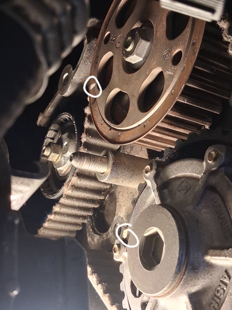

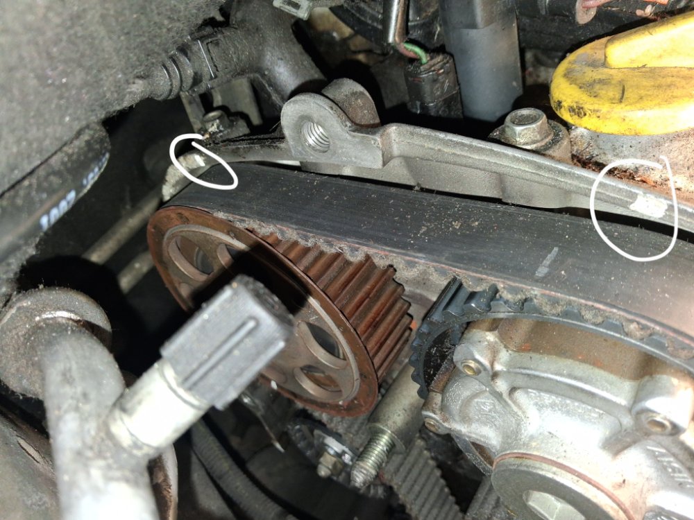

J'ai démonter le cache de la distribution, non sans mal, et voilà ce que je vois.
Des traces au tipex pour faire les repères sur le moteur, normal,
Par contre les traces de tipex sur les poulies sont bien loin des repères...
Est ce que le mal est fait? Ou alors détendre le galet tendeur et remettre en place?
Dites moi les z'amis.
Merci d'avance
Merci d'avance

Ne pas trop se fier aux marques que tu n'as pas fait toi même. Essaie de trouver les marques constructeurs ou utilises les outils de calage moteur
Et le pigeage du vilo n'est pas évident sur F4R je trouve. Je préfère d'abord aligner les AAC puis piger le vilo, mais c'est dans le cas d'une distrib classique.

Salut, ok je vais faire ça.Wutch a écrit : Aujourd’hui, 09:49 Ne pas trop se fier aux marques que tu n'as pas fait toi même. Essaie de trouver les marques constructeurs ou utilises les outils de calage moteur
Je peux détendre le galet et les remettre les marques constructeur à l'origine et piger?
Merci.
- Messages : 4109
oui, tu peux faire comme ca.
L'alignement des aac se fait du coté des bouchons et pas coté poulie (pas sur qu'il y ait des marques sur celles-ci, mais je connais plus le F4RT et le K4M)
Sur le pignon de vilo par contre, il y a moyen d'aligner, pour dégrossir et ensuite mettre la pige.
