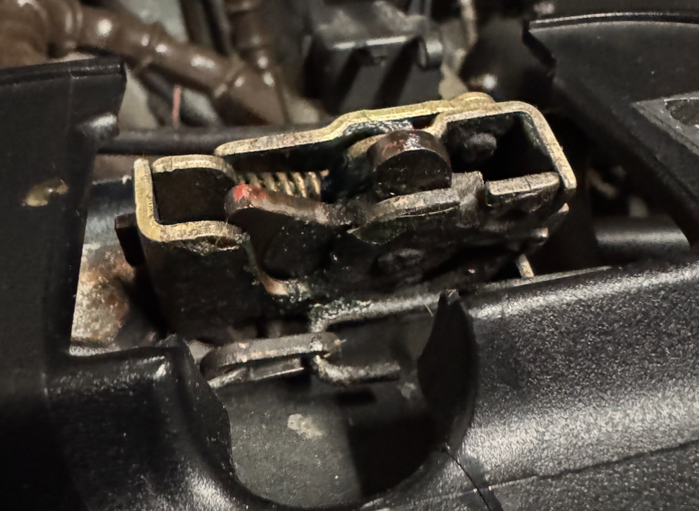

4) J'ai besoin d'une serrure de capot, l'une des miennes est cassée et ne verrouille plus le capot. Quelqu'un aurait ça en stock ?
