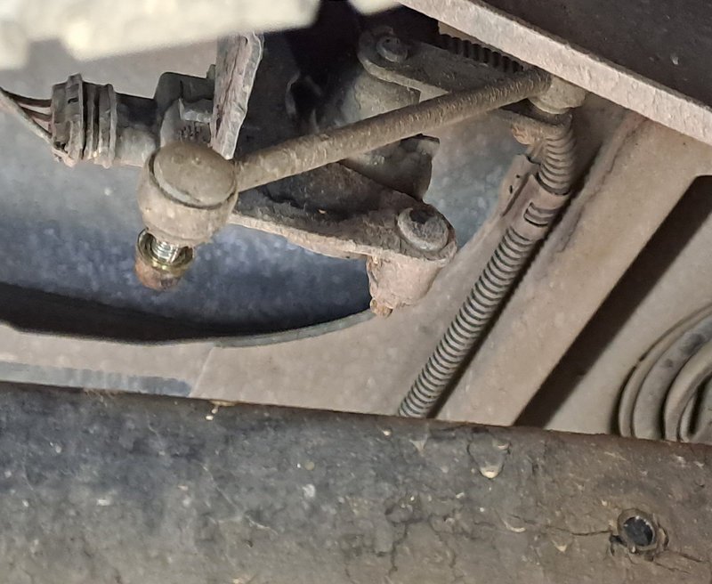

Comme j’ai un réglage de phares automatique, j’ai commencé par le désaccoupler du train arrière, ça peut éviter de l’arracher.

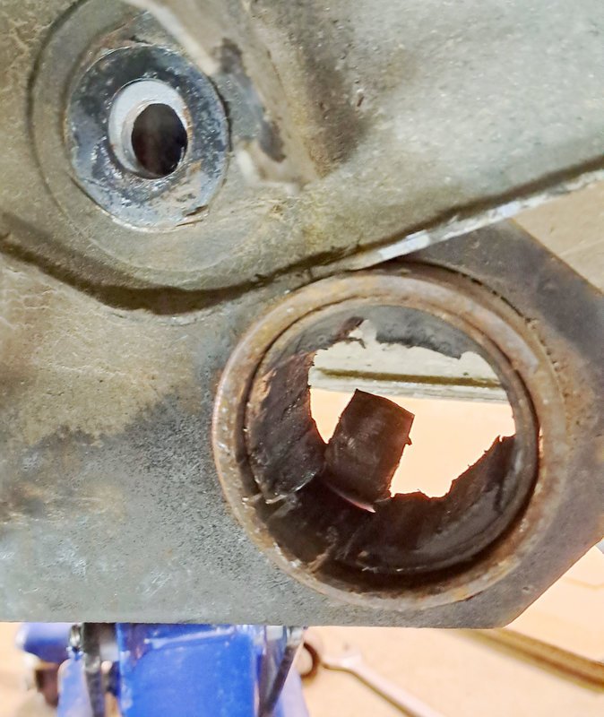

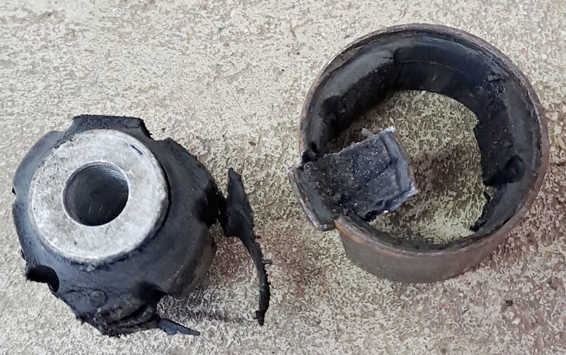

Je sors la scie sabre et avec une lame pour le bois, je l’entre progressivement dans les fentes du silentbloc pour découper le caoutchouc. Attention, ça secoue fort. Tenir le bras à la main, pas facile. Une autre solution, mettre le cric au point de levage, monter un peu la voiture pour avoir un cric qui tient et mettre un serre-joint entre le cric et le bras pour éviter qu’il vibre. Ça sent aussi le caoutchouc brûlé.
Une fois le partie intérieure retirée, faire 2 crans de scie à environ 1 cm d’écart sur la bague extérieure avec la scie sabre munie d’une lame pour le métal. Faire sauter ce petit morceau et ensuite la bague, sauf si tout vient en même temps.
Voici le silentbloc démonté. Grâce à cette méthode « bourrin », j’ai gagné du temps.

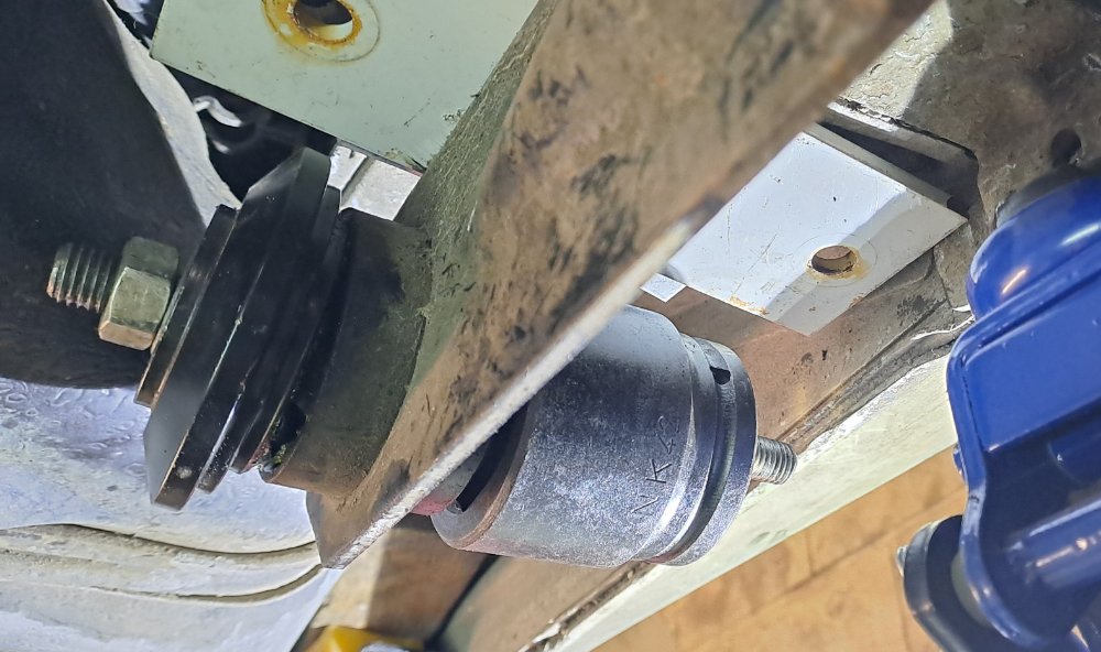

Ici, côté gauche avec un inséreur de silentbloc et la douille. Sur le coté droit de cette image, il aurait fallu, un « tube » de plus gros diamètre qui repose sur la partie plate du bras
C’est là qu’il faut empiler la douille de 42, le silentbloc, le bras, le tube de l’inséreur desilentbloc, la grosse rondelle sur la tige filetée de 12.

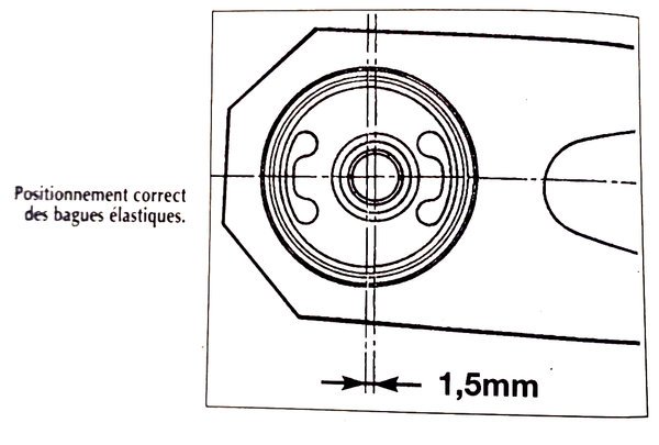

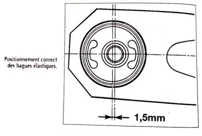

Enduire la bague extérieure du silentbloc de graisse, ainsi que la partie du bras qui va recevoir le silentbloc.. Bien positionner le silentbloc comme indiqué dans la RTA.
l'axe est excentré, mettre l'axe le plus près côté roue
Serrer le tout avec l’écrou sur la tige de 12, le silentbloc peut avoir tendance à se mettre de travers, mais il devrait se redresser quand il rentre dans le bras. Serrer jusqu’à ce que le silentbloc soit à niveau avec le bras, c’est mont cas. Il faut tirer fort avec la clé c’est pourquoi il ne faut pas hésiter à graisser la tige filetée. Si votre douille, ici de 42, à le même diamètre que la bague extérieur du silentbloc, il devrait pouvoir renter légèrement dans le bras.
C’est fait, le silentbloc est en place. Il ne reste qu’à remonter le bras en jouant avec la hauteur de caisse (perso posée sur une chandelle sous le longeron), la hauteur du bras que je règle avec un cric et le recul de la roue pour ainsi remettre le boulon de 19. NE PAS LE SERRER.

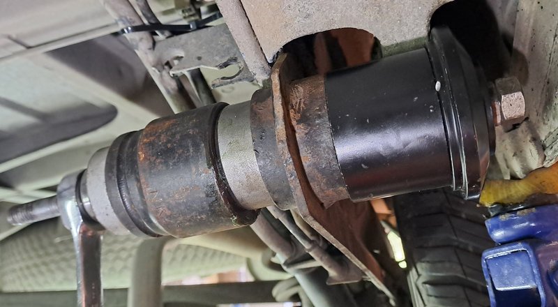

Ici je ne me sers pas du tube de l’inséreur de silentbloc, j’aurais sûrement pu faire ça aussi à gauche, et j’ai mis une plaque de fer, en blanc sur la photo, pour forcer le bras vers le bas et le silentbloc entre de l’extérieur vers l’intérieur. Impossible dans l’autre sens à cause du réservoir.
Côté droit. Ici avec la douille d’un coté et la grosse rondelle de l’autre, sur la photo, le silentbloc est rentré. La rondelle de gauche a un évidement à l'intérieur permettant à l'axe du silentbloc de pouvoir y entrer (pas facile à expliquer, ça se comprend mieux en faisant le travail).
