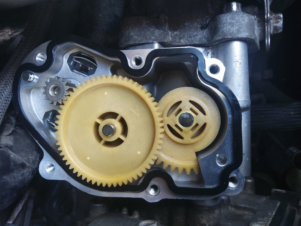

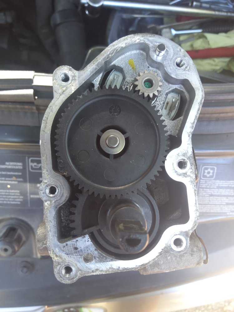

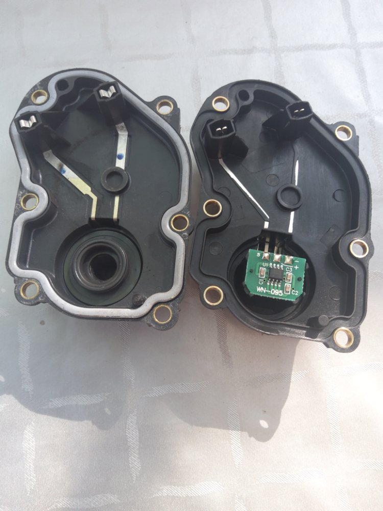

Ah mince alors! J’étais sûr que la vanne egr était la bonne. Sur vos conseils, j’ai enlevé le couvercle et voici ce que [’ai trouvé.
A gauche l’ancienne.
Ça c'est l’ancienne.
Et voici la nouvelle.
Vous allez me dire que c’est incompatible ? :(
Je dois la changer aussi? Le débitmètre et la vanne viennent de chez Oscaro.
Ras l’bol !

Messages : 9055
Re: Mon retour d'expérience "débitmètre" (2.0 dCi 150)
Bin toujours pas bon je pense
gege08
Messages : 2681
Message non lu par gege08 »
incompatible, à gauche, électrique, à droite électronique....
le mieux est de la commander chez un fournisseur local, tu précises bien la différence, quand j'avais fait commander la mienne, j'avais expliqué au gars, on a regardé sur son pc, il y avait un truc par rapport au descriptif, et il avait commandé par rapport à ça, mais sans certitude, et c'était la bonne (on l'a ouverte sur le comptoir). Au pire, pas besoin de renvoyer, d'attendre d'être remboursé, si ça ne convient pas, ce n'est pas toi qui a fait l'erreur
