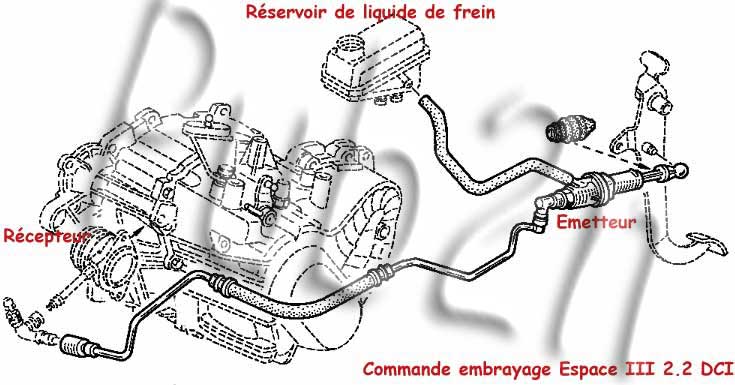

Dimanche matin, j'ai déclipsé le tube au niveau du raccord vert. Le tube est clipsé dans le raccord vert et maintenu par un clips en forme de u (on l'appercoit sur la photo, c'est la bar verticale dans la partie verte). Le raccord mal est raccord rapide que l'on trouve dans les systemes pneumatique ou hydraulique. voilà à quoi ça ressemble. Il y a un joint torique en plus.
http://www.normydro.fr/item_img/medias/ ... ge-095.pdf
Il semblerait que ce gros cylindre gris se démonte de la même manière que le tube du côté purge.

Après 1 semaine en déplacement et 1 bonne partie en séminaire pour la boite, me revoilà.
Entre ces deux moments "forts", j'ai pu avec l'aide de mon père remettre en fonctionnement la pédale.
Cela a pris une après midi complète mais au moins on a compris le fonctionnement de tout ce b....l.
L'émetteur (déjà changé il y a environ 2 ans date de fabrication de celui-ci 05/06, acheté le véhicule en 03/07) est un simple piston qui ne donne jamais accès au tuyau de liaison avec le réservoir de liquide de frein.
Le cylindre qui se trouve prés de la purge est un clapet qui s'ouvre dans les deux sens, lorsque la pression est supérieur à une valeur X de l'émetteur vers la butée et Y dans l'autre sens.
Puis la purge avant d'entrée dans la boîte.
On est pas allé plus loin.
Donc en clair, la commande fonctionne en vase clos (en occultant les fuites et la purge). Donc si il y a une fuite, le système ne se remet jamais à niveau et ne compense pas non plus l'usure du disque.
Je précise que ce que je mentionne ci-dessous est quand même réservé à des personnes qui savent ce qu'est une purge et s'y connaisse en mécanique. Manip à faire à deux.
Pour refaire le niveau ou la purge ou changer le liquide ou lorsque la pédale ne réagit pas correctement, pas besoin de tout changer. Utiliser du liquide de frein étudié aussi pour les systèmes d'embrayage à commande hydraulique.
Il faut sur l'émetteur, côté pédale, faire sauter la rotule du piston sur la pédale, enlever le clips qui bloque le piston et le retirer de 5mm. Le maintenir dans cette position. De là, le tuyau d'arrivée du réservoir est libéré. Plus qu'à envoyer du liquide de frein dans ce tuyau en ouvrant la purge en bas.
Ceci n'est qu'un résume de la manip.
Temps de la purge 1/2h.
Ceci ne résout pas forcement un réel problème au niveau de la butée dans la boîte.
Dans mon cas cela marche depuis une semaine. Pourvu que ça dure.......

Bonsoir et bienvenue
Pour tes questions d'ordre technique, tout dépend de ton système, car cela peut aller de la dépose de la tubulure en passant par la dépose de la boite ...
Au niveau de ta boite, ton système ressemble t il au système de Lyosil sur la photo ( le truc en vert sur la photo au dessus ) ou cela ressemble t il au système tel qu'il est sur le PDF que j'ai mis en ligne sur la page 2 de ce sujet ?
As tu un petit réservoir de liquide en haut de ce tuyau (à coté de celui de liquide de frein).
Tiens nous au courant ....
