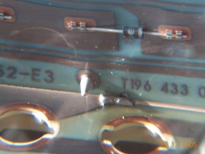

Bon, finalement, après un démontage total du TdB, il s'avère que c'est une variante du problème d'alimentation des trois ampoules de droite par coupure de l'alimentation électrique sur la nappe en plastique souple. Il semblerait que le contact se faisait par temps froid et que dès que la température dépassait les 10 °C, le contact était rompu.
Un petit pontage de l'alimentation entre deux ampoules et c'est réglé !

En fait c'est pas coupé, mais il y a 2 transitors qui regule la tension d'élairage du tableau, un pour chaque moitié, comme je n'avais pas le temps et l'envie de faire un relevé du shéma, j'ai juste ponté avec un fil soudé entre les 2 parties tu tableau, (tu peux le faire au niveau des ampoules), et ca fait 3 ans que ca fonctionne comme ca.

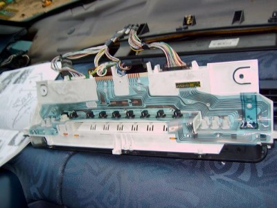

Voici des photos de la nappe circuit
Où se trouve tes fameux transistors qu'ils faudrait ponter ,
Sont ils sur ces photos ?
Si oui où souder ,
Merci d'avance
Je ne suis pas "pro" d'électronique et j'ai besoin de compléments d'explications
Si oui où souder ,
Merci d'avance

Il n'est pas bien beau ton circuit, sous le numéro T196 du schéma on dirait une réparation à l'arrache avec une soudure sèche, un parfait motif de dysfonctionnement.
(Si tu pouvais mettre des photos plus grande sur on verrait peut être mieux).

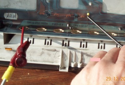

Je vais tester avec un multimètre et une épingle
je vous tiens au courant, si je puis dire
Ce n'est pas ma nappe mais une photo empruntée sur le net pour exemple

Hello, je suis incapable de te répondre, ca fait plus de 3 ans que j'avais fait ca, (et il fonctionne toujours nikel), en fait j'avais la moité des ampoules qui s'allumait pas ou de facon intermitente, tu en repère une qui a pas de soucis, et tu ponte au niveau de l'ampoule avec une qui "merdouille", en faisant bien gaffe a la polarité si tu veux pas tout cramer.
Si je me souviens bien, j'avais fait la soudure au niveau du support de l'ampoule, avec un fil , pas sur le circuit imprimé.
Comme ca a tenu tres bien, j'en ai déduis que avec un seul transistor actif, il supportait bien le courent consomé par toutes les ampoules.
Je sais pas non plus si tous ces TB sont identiques ?, avec un voltmètre ca devrait t'aider a suivre les pistes, avec l'éclairage allumé, et voir si il y a une piste coupée, mais c'était pas le cas sur le mien, et je l'ai plus redémonté comme j'ai plus eu de soucis a ce niveau.

deterrage mais ca peut servir a qqun d'autre?:!
en fait je pense que ce sont des diodes !! et une est peut etre grillée
voilou
aplus
voilou
aplus
