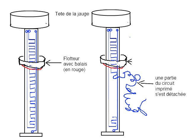

Voici un schéma que j'avais fait pour expliquer ce que l'on trouve dans une jauge à essence... (en ayant poussé l'intérieur pour le faire sortir du cylindre).
Pour info, depuis que j'ai supprimé les filaments qui s'étaient détachés, et qui formaient un 'tas', la jauge fonctionne sur les 200 premiers km, puis elle tombe à 0.
Cependant, quand elle arrive sur la réserve, le voyant s'allume sur le tableau de bord. Je l'utilise donc comme elle est.

Salut,APi a écrit :Voici un schéma que j'avais fait pour expliquer ce que l'on trouve dans une jauge à essence... (en ayant poussé l'intérieur pour le faire sortir du cylindre).
J'avais mis une photo de la jauge d'un E1 avec le filament "hs" et une autre du filament "ok"... mais faudra attendre pour les voir...
En attendant ton croquis résume parfaitement le problème des jauges des séries 1 ( quelque soit la motorisation )... bravo... bien dessiné !!

la référence Renault de cette jauge est 60 25 007 737
on peut visiblement l'acheter ici http://xb5105.xb5.serverdomain.org/prod ... anguage=fr, mais est ce que quelqu'un connait ce site

nonogt = j'ai cetes codes sur ma jauge.
JAEGER 335317-01
9255287880
il semble q'elle se trouve mme sur le pijo 405.
j'ai pas trouve un , mais...je suis toujours a la recherche.
peut etre que chez toi c'est plus facile.
JAEGER 335317-01
9255287880

Salut!
c'est vrai qu'elle ressemble beaucoup au jauge de 405!
il y en a quelque unes sur ebay.fr qui y ressemble vaguement, mais qu'une seul qui semble être exactement la même; par contre, si tu en cherche une, pas d’expédition hors de France hélas...

merci mais je vais me debrouiller ici. il vaut pas le cout du transport.
voila;
http://www.forum-405.com/t6285-tuto-dep ... -carburant
une bonne idee pour deposer la jauge et, c'est tres etrange, sur cet pijoc, la jauge est casee come la miene.
peut etre un coup sur le reservoir.
c'est etrange comme on trouve des choses sur le net.
voila;
