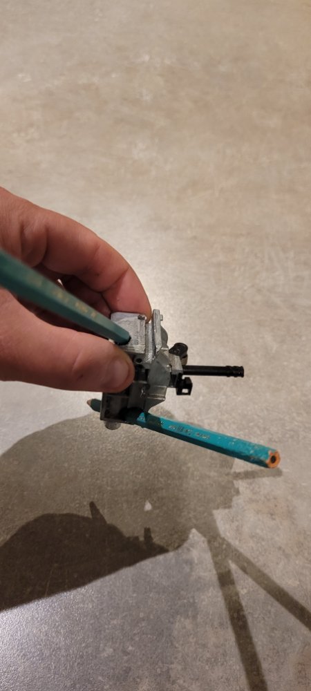

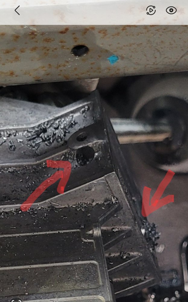

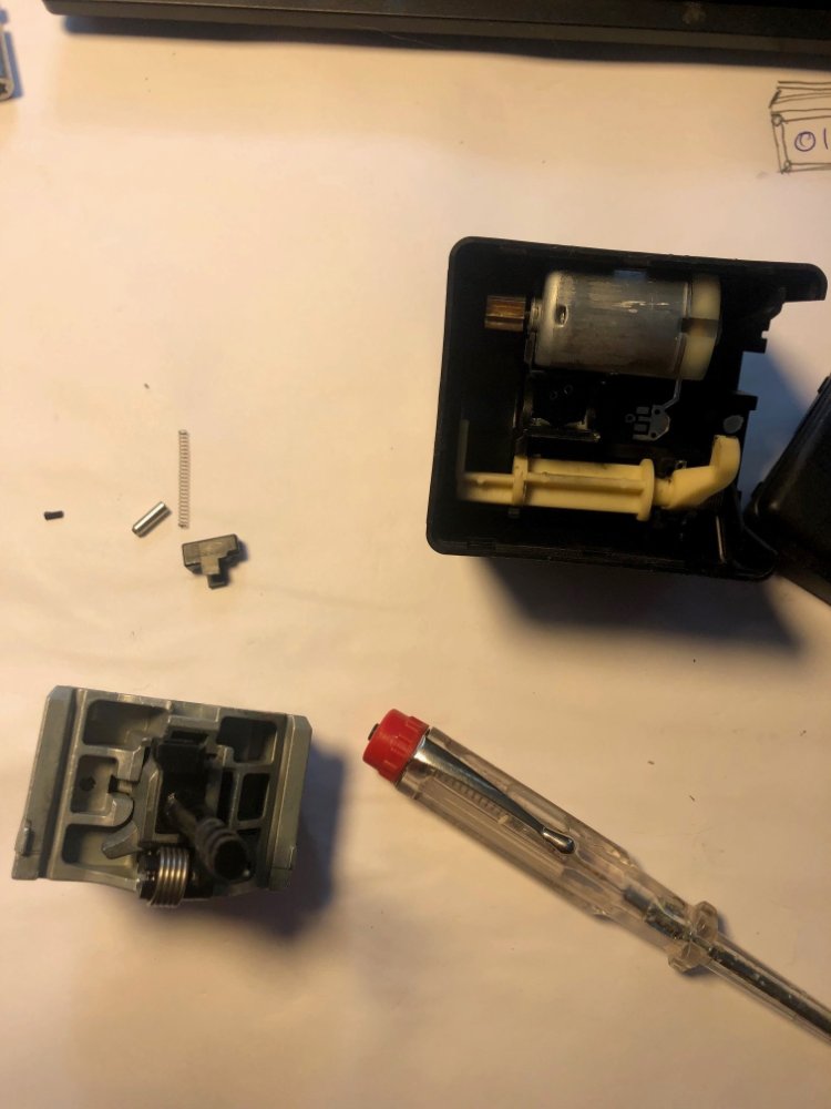

Hello, désolé pour réponse tardive !
après avoir démonter le TDB,
on a percé dans la colonne (alu) pour atteindre le verrou (alu aussi), par-dessus et sur le côté
pour enfin atteindre et percer la vis (acier) petit à petit en haut et sur le côté... ce qui a permis de dégager la partie méca du verrou
il faut faire gaffe de ne rien toucher d'autre sur la colonne
le nôtre ne bloquait plus la direction également, mais on a préféré tout enlever et ne rien laisser sur la colonne pour plus de sécurité (on ne sait jamais...)
courage ! après on en parle comme une mauvaise blague !
du genre "il m'est arrivé un truc de l'espace"
ci-dessous photos : celle avec les crayons l'axe de la mèche au perçage

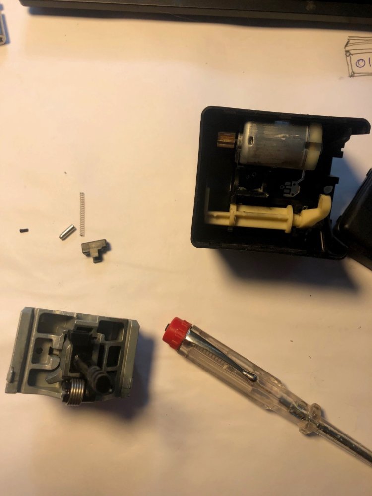

Hello, on a tout démonté, en suivant cette vidéo (https://www.youtube.com/watch?v=wJ4KpUF_FtE) ; on s est arrêté quand on a pu le leverEBo a écrit : 08 nov. 2022, 21:58 Hello,
Tu as donc percé la vis après démontage du tdB alors que j'essaie de le faire uniquement par dessous et dans l'axe de la vis et c'est beaucoup plus galère.
Par où as-tu attaqué le démontage du TdB ? tu as démonté uniquement la partie gauche ? et cela se remonte correctement ?
et on a tout remonté en suivant à l'envers la vidéo ; c'est tout du déclipsable/clipsable ; juste besoin d un tournevis étoile
.Le gars explique le mécanisme de blocage de la vis et montre que faire tourner au max la molette peut (!) libérer cettede vis, sinon ce sera la mèche de la mort ki tue ...
oui on confirme, vis libérée = verrou indémontable
ça nous a fait le même coup que toi, molette sortie plus de boitier (on croirait le nôtre sur ta photo
et c'est pour ça qu'on a décidé de percer car on ne voulait pas s attaquer à la colonne directement...

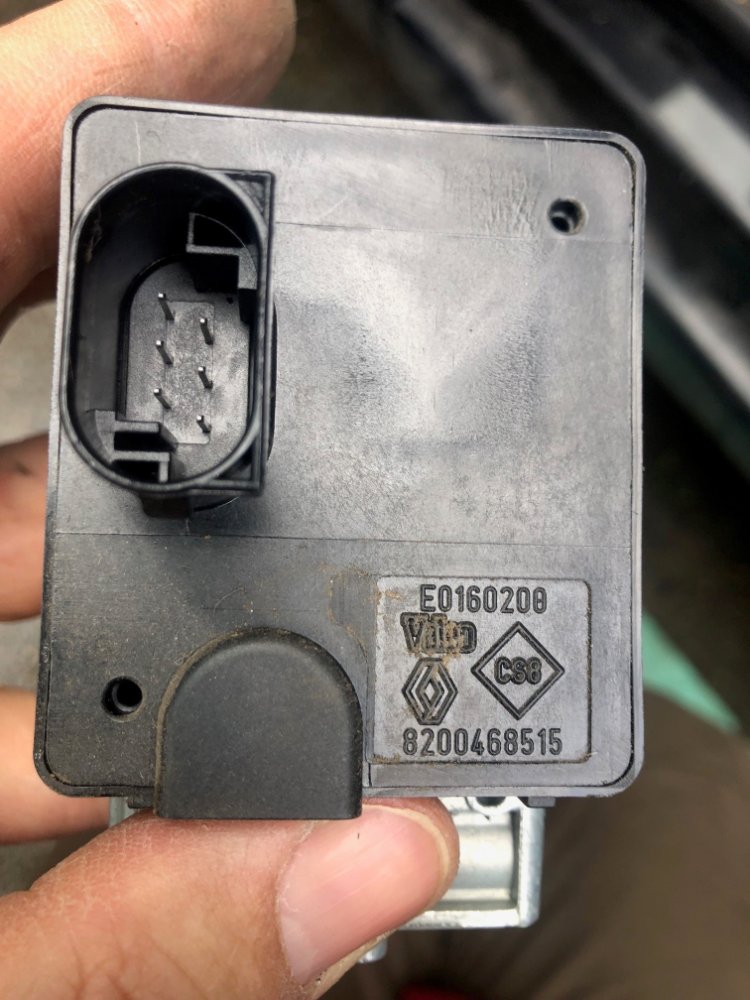

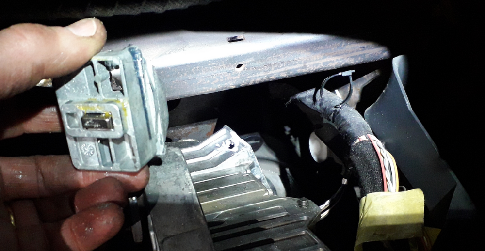

Elles ne sont pas bonnes. Ne voulant déposer ni le TbD ni la colonne, je me suis acharné par dessous sans grand résultat si ce n'est du copeau d'alu.
J'ai reçu l'émulo (de la même société que toi) et il ne marchait pas. Echange avec un autre, encore moins bon résultat ! Après appel, ils vont m'envoyer un vrai verrou virginisé, je crois les doigts.

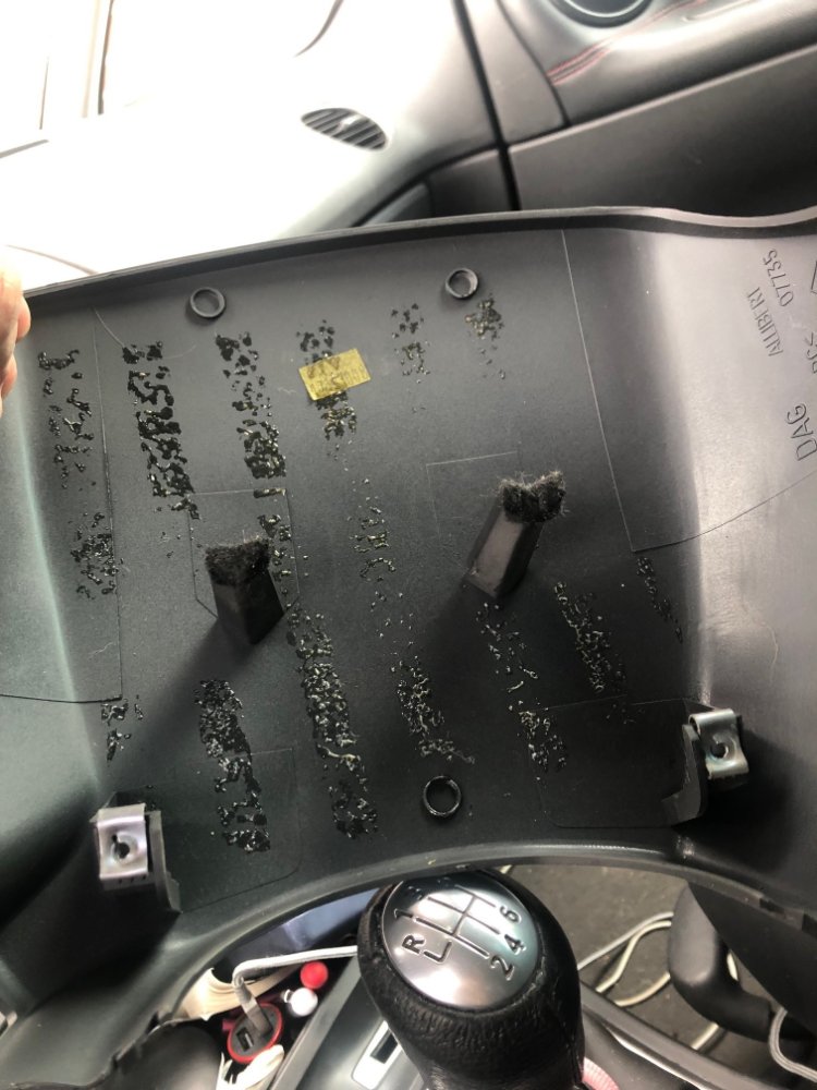

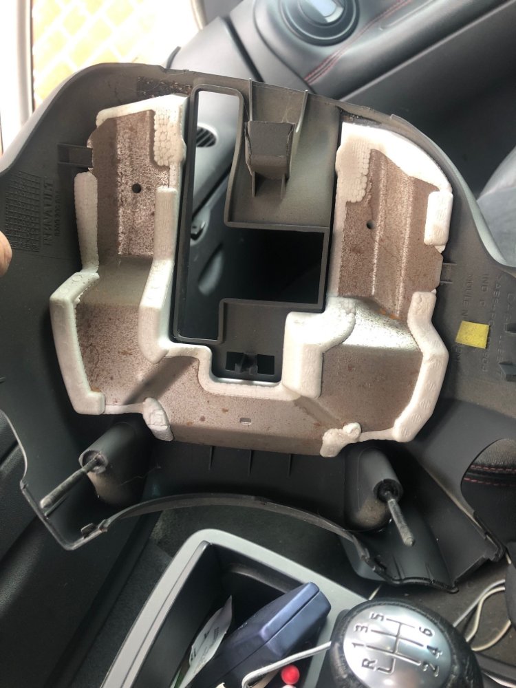

Je me suis résolu à soulever la TdB comme tu l'as fait, pour extraire la partie méca. Je m'y attaque dès que j'ai 5' mais c court en ce moment.

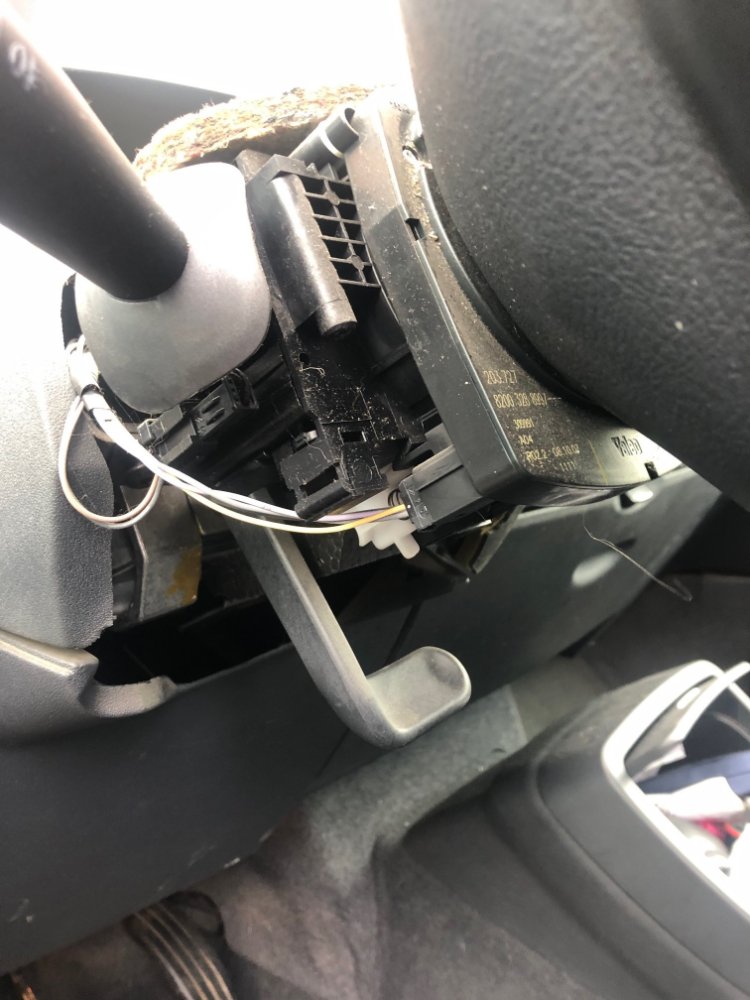

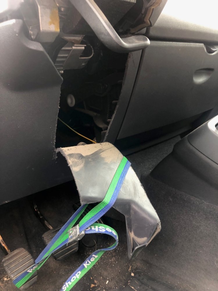

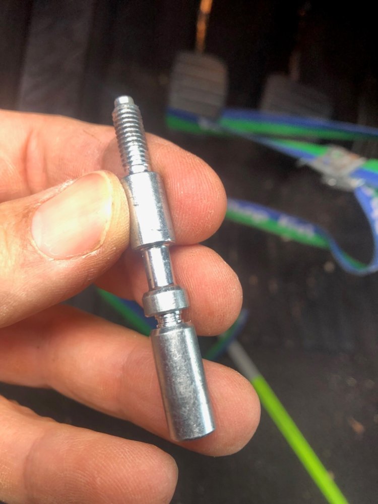

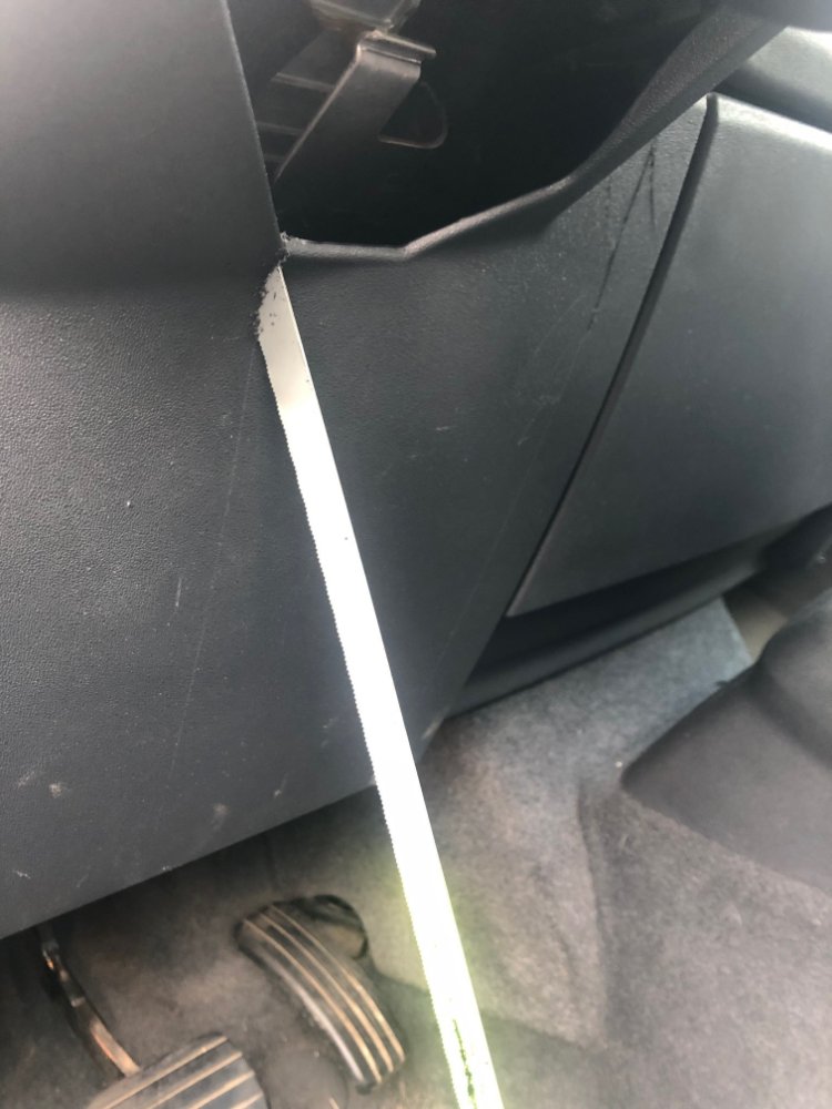

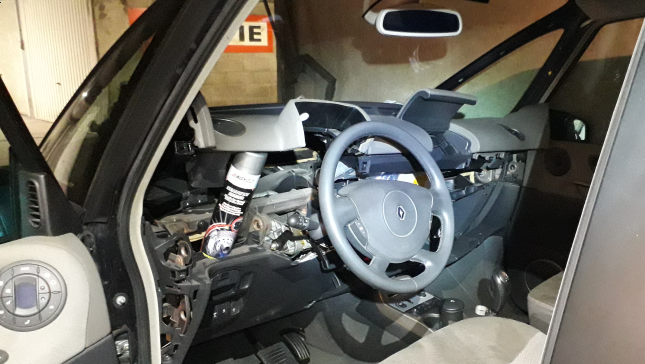

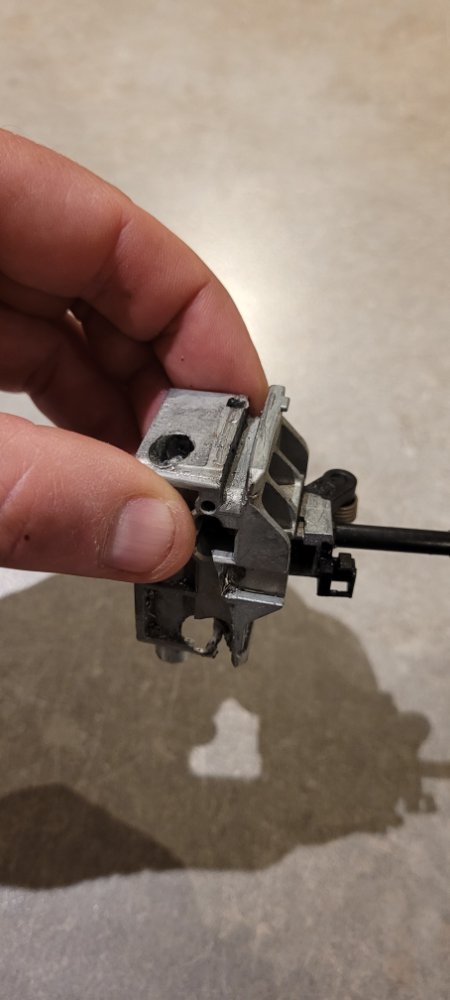

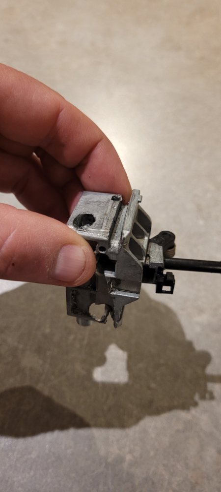

Les news : 2
Cette fois ci, elles sont plutôt encourageantes. La planche de bord a fait de la lévitation, malgré une porte droite quasi-inouvrable (contre un mur). Cela a été du sport pour atteindre la vis de la garniture de la contre porte ...
Et puis, avec des mèches de compet, la vis s'est avouée vaincue et j'ai enfin pu retirer ce xxx de verrou . Reste plus qu'à attendre le père noël avec un vrai verrou dans sa hotte et si une bonne fée veut bien m'aider, le bolide sera à nouveau sur le bitume à la fin de cette année...
Le plastique dur du TdB a été griffé pendant les opérations, j'en profiterai peut être pour le repeindre en noir mat.
La suite bientôt
La suite bientôt

hello EboEBo a écrit : 17 déc. 2022, 21:02 Les news : 2
La suite bientôt![]()
ah ah ça nous rappelle des souvenirs
ton bolide a reçu son cadeau de Noël ? tu as réussi à démarrer la bête ?
bizarre pour l'émulateur, tu as essayé de la branché une fois le verrou pété ?
il faut bien le mettre sur position I
nous on l a plus touché du tout depuis et ça marche nickel

C'est fini, j'ai remonté la planche de bord (ce qui ne fut pas une partie de plaisir) et j'ai roulé qq centaines de km depuis mais je garde toujours une appréhension à chaque mise sous tension de la voiture !
Les 2 émulateurs ne fonctionnait pas. J'ai donc obtenu un vrai verrou virginisé et même un de secours !
Le seul hic dans cette histoire, c'est que la colonne ne se verrouille pas malgré le déplacement du doigt ! Pourtant, il n'y a pas de jeu ni de possibilité de le monter à l'envers.

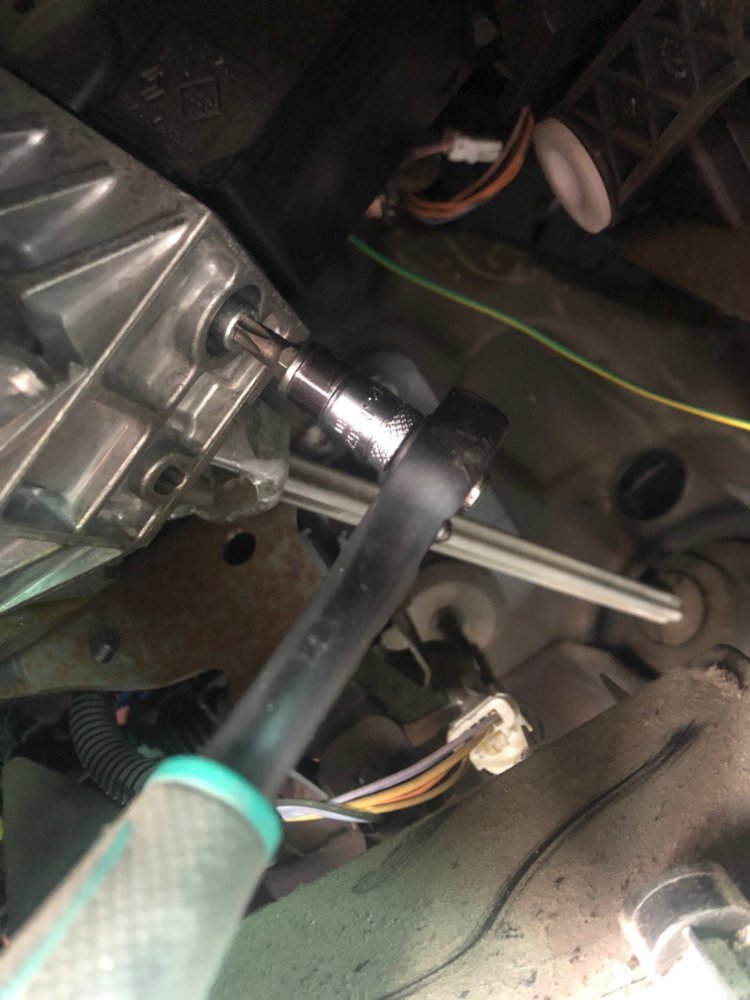

Bonjour de Ratzeburg en Allemagne ! J'ai maintenant trouvé une méthode rapide et efficace pour retirer le blocage du volant. Vous enlevez la protection plastique du volant avec deux torx 20 puis sciez le cache plastique inférieur latéralement avec une lame de scie à métaux normale à environ 15 à 20 cm comme indiqué sur la photo. (Après avoir terminé le travail, scellez le plastique avec du Sikaflex) Tirez ensuite le plastique vers le bas avec une courroie de tension et vous pourrez facilement accéder à la pièce. No 30 Torx à gauche (sens anti-horaire) Attention : Avent de demonter la vis appuyez sur le bouton marche/arrêt pour déverrouiller le verrou. maintenant tournez la vis torx ! Ne forcez pas - il y a une attelle de sécurité dans la boîte - cela verrouille la serrure de façon permanente si vous la tournez contre une resistance forte et elle se verrouillera définitivement à long terme.
- Fichiers joints
Hardy21
- Messages : 7
- Enregistré le : 01 mars 2023, 17:23
- Finition : Carminat
- Localisation : Ratzeburg
Re: Démontage verrou de colonne de direction ?

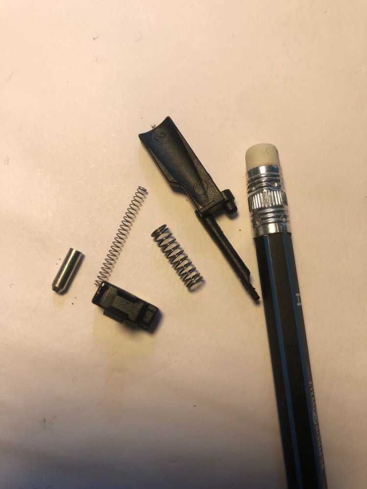

Comme expliqué sur diverses vidéos You tube, le mécanisme à ressort du blocage devrait être retiré. Ensuite, vous pouvez démonter la boîte à tout moment, même si elle présente un défaut.
