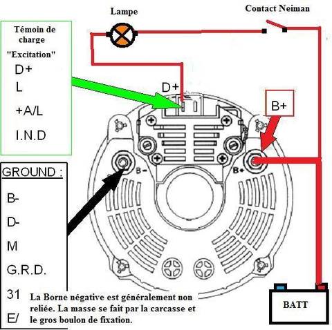

Bon, il y a quand même quelque chose qui me turlupine :EAime a écrit : 21 janv. 2020, 17:23Merci, Merci, Merci !!!!!!!!!!!!!EAime a écrit : 20 janv. 2020, 11:54Ah, ça me plait davantage !Dalton a écrit : 19 janv. 2020, 19:32 Salut .
Tu shuntes l'excitation : multimètre sur les cosses de la batterie , position volts , tu dégages le fil d'excitation , tu mets à la place un fil volant que tu branches sur le plus batterie après avoir démarré ton moteur . Si tu passes au delà de 13 volts , c'est ton excitation qui est morte .![]()
Si ça fonctionne, on peut laisser ce montage de manière pérenne, ou faut-il quand même réparer ?
Testé vos idées, à par5 et Toi !
Ca a marché !!!
- 1/ 12v après mise du contact sur le fil d'excitation débranché
- 2/ Extinction du voyant et 14.4v après shuntage de cette excitation et branchement direct sur la batterie.
Maintenant, ça part au garage pour réparation de ce truc là, car je ne sais pas comment c'est fichu !
Mais au moins, maintenant, je sais où aller !!
Quoique......
Si, fil débranché, j'ai du 12v, contact mis, cela veut dire que le courant passe bien![]()
Une fois rebranché, le voyant reste fixe, et ça ne charge pas. Alors, que se passe t-il ??
- Fil d'excitation débranché, contact mis, j'ai du 12v.... Donc il y a passage de courant, non ?!
Une fois rebranché, l'alternateur ne charge pas.
Shunté, ça charge..
alors, d'où vient ce 12v ?

Salut .
Tu parles bien de 12 volts au bout du fil qui vient de l'ampoule ? Le jus vient du Neiman , passe par le témoin et va sur l'excitation , si ce jus n'est pas suffisant ( fil à moitié sectionné ) , l'excitation ne se fait pas .

Je parle du fil branché à côté du D+. C'est sur cette cosse que j'ai shunté l'excitation pour obtenir le fonctionnement normal de l'alternateur.Dalton a écrit : 24 janv. 2020, 09:31 Salut .

Re: [ Ouf, Trouvée, mais pas encore réparée !!] Panne d'alternateur..
Sur ce schéma il manque le fil qui va du contact neiman jusqu'à la borne à droite de D+.
Branche un fil direct 12v sur cette borne et cela doit charger aussi.
A vérifier
Si ça marche, il reste la possibilité de tirer un fil + 12V après contact neiman sur cette borne à droite.
Sur le D+, il y aura la lampe témoin qui fonctionne et à droite l'excitation normale.
A mon avis l'excitation ne peut pas se faire uniquement à travers la lampe témoin.
A vérifier

Si je tire un 12v APC que je branche sur cette borne, ça peut rester comme cela ?par5 a écrit : 24 janv. 2020, 12:07 Sur ce schéma il manque le fil qui va du contact neiman jusqu'à la borne à droite de D+.
A vérifier

T'as toujours pas dit combien t'avais de fils au cul de ton alternateur ?
Pour le fonctionnement du témoin / excitation , c'est assez zarbi : en fait , dans la logique , pour que le témoin s'allume , il faudrait un fil moins , mais y'en a pas
. Le témoin est branché en série sur le fil qui va du Neiman à la fiche excitation de l'alterno .
Mais quid du moins me direz vous
. En fait le témoin tire le moins à travers l'alterno par la fiche excitation . Dès que l'alterno débite , ça envoie un plus sur cette fiche ==> y'a plus de moins et le témoin s'éteint . CQFD .

Si, je l'ai dit !
Le gros ===> + batterie
une broche avec 2 fils (j'ai viré la broche et mis des cosses sur chaque pour faciliter les contrôles, et en même temps, des fois que le pbm vienne de là)
===> 1 fil sur D+
===> 1 fil sur ..... ??? c'est celui qui pose problème.
<< 1 fil sur ..... ??? c'est celui qui pose problème.>>
celui qui pose problème se met sur la deuxième fiche plate D+
Comme cela ne charge pas ce fil doit être coupé quelquepart.
C'est sur cette fiche qu'il faut ramener un fil du neiman, du +12 V après contact.
Ce fil peut rester en permanence.
Il remplace le fil à problème si tu ne trouves pas où il est coupé.
Lorsque le neiman est sur arrêt, il y a 0v sur ce fil, donc pas de décharge batterie

Bonjour,botcarn a écrit : 26 janv. 2020, 00:05 salut . rappel : j'ai mis , page 2 de ce sujet , un schéma système "d " pour s'affranchir des doutes que l'on a sur le + 12 v qui vient du neiman pour l'excitation ! je fonctionne comme ça depuis des années ! et plus d'emmerde ! bonne réception .
Entièrement d'accord, 5 semaines perdues, mais riches d'enseignement.
L'électricité et moi, à part des montages dits de confort, ça fait 2, tout comme ont pu l'être les math modernes il y a 50 ans de ça, où je suis brutalement passé du concret de 5 x 12 = 60 à l'inconnu, a + b = x.....
Pour moi, panne simple, qui m'est déjà arrivée 2 fois, allumage voyant de batterie = alternateur fatigué, on remplace et ça repart.
Là, ce fut plus sournois, puisque je repars avec le même alternateur sur lequel je n'ai changé que le régulateur (pour rien), mais sur lequel un fil donne des des signes de faiblesse.
Les deux alternateurs achetés entre temps m'ont déjà été remboursés (bravo à Mister Auto - Ebay), donc opération neutre.
Donc, Merci à vous pour votre patience, merci à Dalton et par5 de leurs explications et "trucs" poru régler cela.
Tout à l'heure, je tire un fil depuis un "+" APC de l'alimentation du moteur d'essuie-glace, et on rangera les outils.

Ca y est, de retour sur la route.
Finalement, 12v APC récupéré dans le boitier électronique, mais je me demande si j'ai bien fait..
15 bornes effectuées, manque un peu de pêche, à mon ressenti, mais je pense que 5 semaines de démarrage/arrêts incessants l'ont un peu encrassé.
