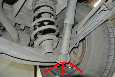

Hier, je suis passé au garage associatif ...
En discutant avec le nouveau chef d'atelier, je lui pose la question de "comment mettre sur chandelles l'arrière de l'Espace 3 ?"
Je lui demande où placer le cric rouleur pour chandeller facilement.
Mince, j'ai été content sur le coup !!
Il me dit de monter l'arrière de l'Espace en plaçant le cric rouleur au centre le l'essieu, donc fastoche pour moi.
Je retourne à la maison et me dis :
"Attends attends, pas si vite ... go forum reprendre des infos et confirmer cette méthode trop simple à mon avis.
Il faut dire que j'avais déjà pas mal lu sur le sujet, mais rien du tout sur l'essieu.
Il ne m'a pas fallu longtemps (moteur de recherche) pour lire que c'était formellement interdit :)
J'ai bien rigolé avec les messages en majuscules des anciens de ce forum :)
Aujourd'hui 11 novembre 2015 :
Du coup, avec les infos lues sur notre forum depuis plus d'une semaine, cet après-midi, petit entraînement en attendant la livraison du kit de frein à tambour.
Avec le fiston, nous avons suivi le Tuto de Kellogs pour la mise sur chandelles de l'arrière du camion.
Un copain m'a prêté un petit cric rouleur (6.5kg) de 2 tonnes, ainsi que 4 chandelles 3 tonnes, fixes et à crémaillère.
Avec le cric de bord, j'ai tout ce qu'il faut pour mettre le camion sur chandelles.
Passage de la première vitesse et frein à main lâché.
Bonne nouvelle, les 2 plots de centrage arrière sont bien verticaux et apparemment, n'ont jamais été pliés.
Placement des chandelles :
La carrosserie ayant assez monté (j'ai eu la trouille de la monter plus haut), mais pas assez pour pouvoir déposer la roue qui touchait encore par terre, j'ai opté pour un mini levage soigneux de l'extrémité de l'essieu (j'espère que j'ai pas fait de bêtise).
J'ai ainsi pu déposer la roue, libérer l'essieu et enlever facilement la cloche du tambour de frein.
Une seule vis torx T25 pour mon modèle.
Essieu libéré :
On ne voit pas très bien sur la photo, mais il est gravé sur la cloche : 229 mm max de diamètre.
Même Photoshop n'y peut rien, mais avec de l'imagination, on arrive à lire :)
Voilà l'état des mâchoires. Pour moi elles ont l'air encore bonnes.
Vous en pensez quoi ?
J'ai pris une photo du dessous de l'essieu : Une barre (de torsion ?) se trouve à l'intérieur.
Il est creux et je comprends pourquoi certains d'entre nous hurlent au scandale :)
Interdit de lever l'arrière du camion en s'appuyant sur l'essieu !! nomm de diouuu !!

Re: [Espace III 2.2 DT RTE 1999 -289400 kms] Mon Espace et moi
EAime a écrit :Salut !!
Tu as notre accord pour "Scuder" ton garagiste ! :( :( :evil: :evil:
Quand tu n'as pas le choix pour le lever un coté arrière... prend le support du pied d'amortisseur, il y a la place pour y "poser" une tête de cric rouleur :!: :wink:
Mais JAMAIS ( même pour peu de temps ) sous l'essieu, quelque soit l'endroit :!:

Je me note ça pour la prochaine fois :
Il ne faut JAMAIS lever, même un peu et pas longtemps au niveau de l'ESSIEU.
Pour déposer la roue arrière, il fallait lever sous la base du support du pied d'amortisseur arrière :
Merci Pontiac :)
Modifié en dernier par jossmho le 21 nov. 2015, 23:45, modifié 3 fois.
jossmho a écrit :Héhéhé EAime :)
Réponse de pontiac, à la suite de mon message !!!
Tu lèves ton camion par l'essieu..... Ca plie !!!!!!!!!!!!!!! :shock: :shock: :shock: :shock:
Ben vi, c'est logique !!!!!!!!!!!!!!!!! :cry: :cry: :cry: :cry:
jossmho a écrit :Pour déposer la roue arrière, il fallait lever au niveau du support du pied d'amortisseur arrière
.... pourquoi, le cric fourni avec la voiture mis à son emplacement habituel de levage ne fait pas le boulot :?:
Attention :!:
Pas seulement QUE sous le pied d'amortisseur... mais sous la base / support pied d'amortisseur :wink:
Message non lu par jossmho »
Salut TheStone :)
Parceque la voiture était levée sur chandelles à l'arrière donc, et que les chandelles étaient à leurs emplacements prévus par le constructeur, c'est à dire à quelques centimètres du point de montage constructeur.
Si j'ai levé la roue à part, c'était juste pour la monter de 5 millimètres, le temps de la déposer et d'accéder au tambour de frein.
pontiac a écrit :...
Attention :!:
Salut Pontiac ;)
Merci pour la précision finale.
Bonne journée à tous
Modifié en dernier par jossmho le 12 nov. 2015, 09:39, modifié 1 fois.
