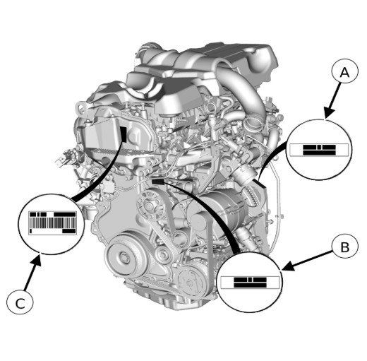

Pour faire suite à notre échange en MP, ton Espace @Pilou_78 a un moteur M9R 859
Pour ceux qui seraient intéressés de connaître leur variante, différentes infos sont visibles directement sur le moteur
La vue ci-dessous répertorie les différents emplacements apportant des informations pour l'identification d'un M9R (donc moteur 2L DCI)
L'encart qui nous intéresse en particulier est l'emplacement "A". Il s'agit d'un ensemble de caractères frappés à froid sur le bloc à l'instar du numéro de série sur une caisse, ici on le trouve à l'avant du moteur juste à droite du démarreur sur une partie plane du bloc moteur souvent recouverte de cambouis.
Cet emplacement regroupe le type moteur (M9R), sa variante (par exemple 859), puis le numéro unique du moteur qui permet notamment de savoir si le moteur présent sous le capot est celui d'origine ou s'il a été remplacé dans la vie du véhicule.
En l'absence de suivi d'entretien étoffé, c'est ainsi que j'ai pu m'assurer que le moteur de mon IV était bien d'origine.
[attachment=0]ID M9R.jpg[/attachment]

Tu as demandé à la concession si ton numéro de série moteur correspondait a celui du châssiss ou as tu fait autrement ?

guilhem a écrit : Hier, 10:33 Tu as demandé à la concession si ton numéro de série moteur correspondait a celui du châssiss ou as tu fait autrement ?
Il suffit de comparer si le numéro de série gravé sur le moteur correspond bien au numéro enregistré dans la base de données du constructeur, en règle générale n'importe quel représentant de la marque a accès à cette info et pourra te le confirmer.
Si c'est le propos de ta question il n'est à mon avis pas possible de trouver ce numéro propre à ton Espace sur la toile via un simple site de vente de pièces.
De mon côté disons que j'ai quelques facilités pour obtenir l'info au besoin.

Oui mon idée était uniquement de savoir si j'avais le moulin d'origine sortie d'usine.
J'irais demander à la concession .👍
